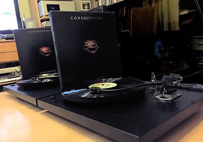

Hej ligesindede ;)
Jeg har nu haft en Rega Planar 3 i næsten 3 år. Den spiller forrygende efter en grundig justering, men synes den kører med lidt for høj pitch. Har sammenlignet flere plader med samme på CD - også på forskellige cd afspillere/computere, og konstateret, at den KØRER for hurtigt.
Jeg spørger så: Er det normalt eller er der en "opgradering", eventuelt en slags erstatnings spindel til motoren? Jeg kan se de fleste har problemer med for langsom hastighed grundet slappe remme og lignende. Men det kan jo ikke være tilfældet når nu den kører for hurtigt !?!

Sendt: 12 Marts 2017 kl. 14:10 | IP-adresse registreret
Hej alle I kloge hoveder ;)
Mange tak for alle de meget forskellige forslag til, hvad der eventuelt kan være fejlen ved min Rega.
Jeg har prøvet at rense pulleyen, men der var ikke rigtig noget snavs at komme efter. Dernæst bemærkede jeg, at pulleyen er retvinklet...til en rund rem?!? Virker umiddelbart lidt underligt, men hva' pyt, de må vel have haft en ide med det på fabrikken.....
Jeg har så gjort nogen lidt uortodokst. Jeg afmonterede pulleyen og satte den på en passende stift på boremaskinen, hvorefter jeg forsigtigt med fint sandpapir, sleb materiale af pulleyen lidt af gangen med mellemliggende afprøvning på pladespilleren. Efter 5 behandlinger spiller Rega'en nu næsten perfekt - jeg vil gætte på 99,99 %, hvilket er fint for mig.
Nu kan jeg nyde musikken som den skal høres ;)
Ønsker alle en god søndag.
