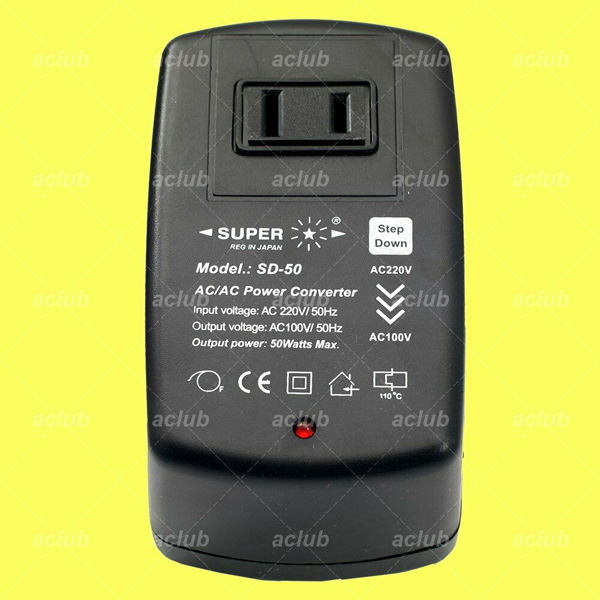

Du finder en lille trafo på 25watt, 230 primær, 100 volt sekundær. Den bygger du ind i en lille, pæn alu-kasse/box med ledning af en passende længde til stikkontakten og en amerikansk "netbrønd" i bagenden. Det er da både pænt og diskret, og endnu bedre.... Du bestemmer selv designet, så den passer til resten
Indlæg: 6422
Sendt: 02 Februar 2020 kl. 22:00 | IP-adresse registreret
Eller en sådan:

Vi må vist ikke henvise til forhandlere i dette forum, så prøv at google
GOOBAY - Step down konverter - 230Vac til 115Vac (45W)
prisen bør være under 150 kr.
