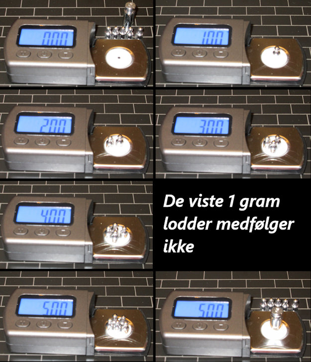

Købte en Ortofon til omkring 1000kr, den måler 0,5g forkert!
Har købt Rega, den virker.
Ningbo
Bruger siden: 15 Oktober 2008
Indlæg: 757
Sendt: 03 November 2022 kl. 17:04 | IP-adresse registreret
Jeg har indkøbt og videresolgt en røvfuld af de billige kineser vægte og slipper de hele frem kan de være rigtig gode, men nogle blev smadret i
posten (ca 12 ugers leverings tid) og andre der nåede hele frem var ikke lineære i målingen. Der medfølger et 5 grams lod, og de viste 5,00
gram med det, men med fx 2 gram lod viste de 2,5-3 gram.
Så køb en og tjek om den måler nøjagtigt!
Ca 10 % af dem jeg købte kunne jeg ikke videresælge.
Dem jeg solgte var selvfølgelig fejlfrie.

Købte forrige år en Dynavox tw-2 elektronisk måler hos "Elektronik lavpris" for lidt over 100kr vist nok inc batterier.
Har sammenlignet og checket den med en dyrere elektronisk køkkenvægt og måler ca det samme.
Ikke så kritisk med PU da nålen holder sine værdier indenfor et bredere område.
