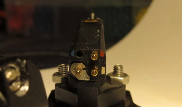

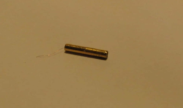

Jeg skulle lige afmontere min pickup, en Ortofon OM40.
Så skete der DETTE -->
Jeg tænker, at der er mere i det end at sætte den pin på plads, men nålen lyder stadig godt, så kan jeg bare investere i en anden OM, og flytte 40 delen over på. Det er sådan jeg forstår ortofons hjemmeside.

Ja det skulle være lige til . bare køb en anden pickup i om40 klassen og vupti så har du 2 nåle . nåle forparten er lige til at tage af .

Til gengæld er du så heldig at OM-serien er så vidt jeg ved ens hvad angår pickup-kroppen og alle nåleforparter ( OM5 til OM 40 ) passer på den.
Så hvis du ikke har brug for en anden version af nåleforpart kan du komme billigt i mål ved at købe en OM5 ;-)

Jeg købte et OM super hus.......Ved ikke helt om det var det rigtige at gøre.
Ellers bliver det den billigeste OM pickup jeg kan finde.
Jeg så en tysk hjemmeside, der selv reklamerede med at bruge OM5 hus og sælge dem med OM40 nål. Prisen var den samme med eller uden hus.
