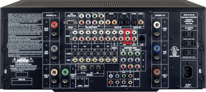

hej der!
prøv at bruge Tape ind vis din snore rundt forstærker ser sådan ud bag på

Der er prøvet en anden forstærker også --- hvis man læser første indlæg
