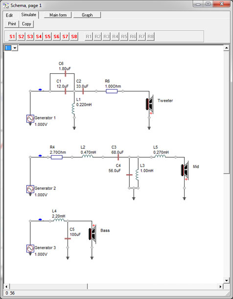

Går meget kraftigt og overvejer, at bygge et tilsvarende projekt ala dette:
http://forum.speakerbuilder.dk/forum_posts.asp?TID=963&O B=ASC
Som kommer til at bestå af:
Derudover ville det blive sat op med dette delefilter:
Her er mine spørgsmål så:
1. Hvad er jeres erfaring med kondensatorer? Skal det være Jantzens det bedste?
2. Hvad med spoler? Rene luftspoler, med jernkerne og hvilken trådtykkelse?
3. Der er en anden der har bygget det som knaldede diskanten, er den særligt udsat?
4. der er 2 x 8'' bas, men der fremgår kun en på diagrammet, er det implicit forstået at der er 2 af de systemer så?
5. Er der nogle på Fyn/Sjælland som har sådan et par, så man muligvis kunne få et prøvelyt ?
På forhånd tak for hjælpen!

4. Basserne skal være parallelt forbundede. Det filter du ser på diagrammet er det eneste du skal bruge efterfulgt at parallelt forbundede basser.

Hvad så med placeringen af enhederne ? Kan man kvit og frit kører diskanten og midwooferen ind til centerlinjen?

Du vil nok skulle lave nye målinger og ændre en smule på delefiltret, hvis du rykker på enhederne. Filtret er 100% sikkert lavet ud fra målinger og
simuleringer som de sidder. Ham som har konstrueret dem går temmelig seriøst frem.
Hvis alligevel rykker dem, vil det gavne at lave skrå kanter for oven og på siden af kabinettet. Det gør en stor forskel for lyden. Du får et i mine ører,
bedre stereoperspektiv som en af fordelene. :-)

Du kan ikke nødvendigvis flytte diskant og mellemtone ind på centerlinien af frontbafflen uden at det ændrer markant på højttalerens karakteristik. Særligt diskanten er følsom overfor placeringen på frontpladen. Den viste placering er ikke bare valgt fordi designeren af den oprindelige højttaler mente det så godt ud. Den er valgt ud fra at mellemtone og diskant har optimale arbejdsbetingelser i frontpladen.
Delefilteret er dernæst optimeret til denne placering.
Teoretisk set (og i praksis), har placeringen betydning. Hvorvidt du vil kunne høre forskellen ved en evt. ændring er så noget andet.
Det ville helt sikkert kunne ses på en måling

Der må jeg lade fagfolkene tale. Troede bare virkningerne fra placeringen aftog meget hurtigt
Men hvad med de kompoenter der kræves? Er der nogle gode tommelfingerregler, som os ufaglige i HT-byg ikke kender? fx trådtykkelse på de forskellige spoler alt efter om det er bas eller diskant?

Det kommer jo alt sammen an på ambitioner og penge :-)
Jeg vil sige at man ikke skal gå på kompromis med bagspoler.
Så lav modstand som muligt giver bedre respons. Eks Jantzen Cross coils.
De er ski.... Gode :-)
Generelt vil jeg bruge flere midler på de komponenter som sidder i serie med enheden end de som sidder parallelt.
Der er nok delte meninger om dette, da målinger og det man hører ikke altid hænger ens sammen for alle :-)

Du bør helt klart placere enhederne ligesom han har gjort.
Du kan lege med placering af enheder i dette program - Så kan du se hvor stor forskel placering af enheder har på en baffel:
http://www.tolvan.com/edge/help.htm
Hvis jeg var dig, ville jeg forhøre mig på speakerbuilder - Du kan også sende konstruktøren en pm hvis det er.
Jeg har ikke den store erfaring med passive filtre (er hoppet direkte på digital deling), men jeg vil helt klart råde dig til ikke at ofre en formue på
delefiltre til at starte med. Eks hvis du synes diskantniveau er lidt for højt, så vil du kunne ændre klangbalancen markant, ved blot at dæmpe
diskanten - Eksempelvis hvis dit rum ikke er specielt dæmpet.
Et velkonstrueret filter er klart det vigtigste Forskellige filtre til en højttaler, kan ændre lyden så meget, at man nærmest skulle tro det var
løgn. På samme måde, er eksotiske komponenter, både delefilter og højttalerenheder, ikke garant for god lyd.

Du spørger til trådtykkelse på spolerne. Spolernes DC modstand afhænger af denne og værdien indgår i beregningen af delefiltrene. Desværre undlader man ofte at oplyse værdien i diagrammæssig sammenhæng og det får betydning for det endelige resultat. Man bliver i det mindste er man nødt til at sikre at højttalerne er parvis ens. To personer, med hver deres komponentleverandør, risikerer at få forskelligt slutresultat. Seriøse leverandører af spoler oplyser DC modstanden.

Du spørger til trådtykkelse på spolerne. Spolernes DC modstand afhænger af denne og værdien indgår i beregningen af delefiltrene. Desværre undlader man ofte at oplyse værdien i diagrammæssig sammenhæng og det får betydning for det endelige resultat. Man bliver i det mindste nødt til at sikre at højttalerne er parvis ens. To personer, med hver deres komponentleverandør, risikerer at få forskelligt slutresultat. Seriøse leverandører af spoler oplyser DC modstanden.

Det var kun for udseendets skyld, at diskanten og mellemtonen skulle ind på midten. Kan snildt leve med at det er for lydens skyld! Så længe der er en velbegrundet grund til det, og ikke bare hans smag mod min :).
Havde under alle omstændigheder valgt det skulle være Jantzen komponenter så kan mærke det ikke er helt skidt.
Hvordan gør man det praktisk, med hensyn til 'prøve'-filter og lign? Det skal jo helst bygges ind i kabinettet?? Altså for at få det tunet ind?
Hvad er jeres indtryk af enhederne?

Jeg har benyttet den pågældende diskant og bruger nu den samme mellemtone.
Jeg vil sige at mellemtonen er min klare favorit, og at diskanten kan være lidt svær at danse med, ikke at det gør den dårligere, men det vil for mig betyde, at det er vigtigt at holde sig til det som de er konstrueret ud fra, altså kabinetter og filter.
Bruger faktisk mellemtonen i en åben baffel, men er ved at have kabinetter klar til den. Det er trods alt bedre, men den kan virkelig sige noget og er god til stemmer :-)

Jeg er blevet meget hug på dette projekt. Skal bare ind i det forum, så jeg kan få kontakt til konstruktøren omkring diverse materialer.
Hvad gør jeg med hensyn til dæmpning?
