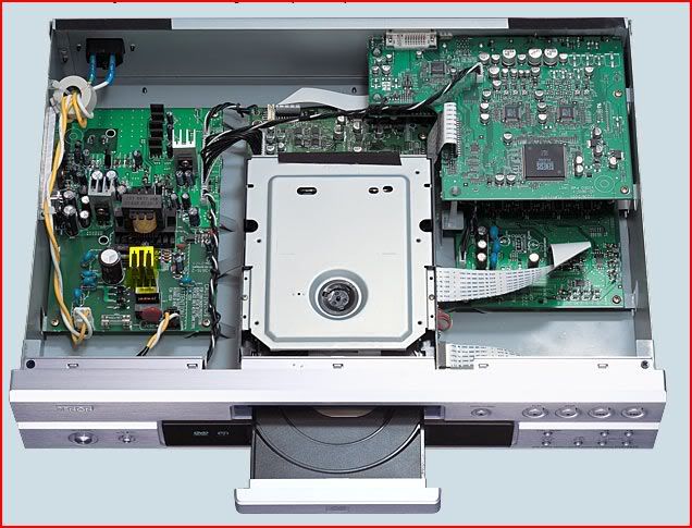

Her til idag har jeg prøvet at tænde for min 2910 som er 2-3 år gammel og har ellers virket meget fint. Det er slet ikke strøm på? Har prøvet med anden strømkabel, stikdåse osv... Men den vil ikke tænde. Har igår aftes set en film på den og det var det. Plejer at slukke helt for den når jeg bruger den ikke. Nogen kloge hoveder som kan give en forklaring på mit problem??? Tak!

Bare en tanke....
Måske en sikring. Den kan sidde så den kan tages ud fra bagsiden?????? Kender dog ikke den afspiller.....

Var lige inde på Denon's hjemmeside og der kan du finde billed af den under "udgåede" modeller. Også billed indefra.
Ligner der måske sidder en sikring i selve strøm stikket bagpå, dvs = den skal åbnes, og uden garanti så find du bare den skrue trækker frem.
Ellers sidder der en sikring på selve printpladen. Lige der hvor strømmen kommer på via ledninger..... se billed eller åben maskinen
held og lykke

Det kan godt være sikringen er sprunget, men det er der jo nok en grund til!
Jeg ville aflevere den til en tekniker.

Netsikringen er på 1 Amp/250V "Træg"  (T1A 250V) ..., en så kraftig sikringen går ikke i apperat som normalt bruger max. 28 Watt med mindre, at der tale en rimlig omfattende defekt. fejlen er meget sandsynligt lokaliseret til enten "hoved" elektrolytten er fejlet eller i selve "Switchmode" strømforsyning.

Hej. Fik åbnet min afspiller og derind har set at sikringen røg (T16AL/250V) Nu skal jeg bare finde sådan en og prøve at tænde for min afspiller. Er bare bange for at den går i sort igen?

Set forfra til venstre ved siden af der hvor sikringen sad,
hvad står der på printet at sikringen skal være på af værdi ?
For den du har hevet ud er en sikring på 1.6A/250V- "Træg" ..., det er en sikring som tillader et forbrug på 368 Watt!!!!! ..., din Denon var en del mere "sulten"

Det er ihvertfald den som er sprunget. På selve printet stå (T16AL/250V) også på sikringen er samme værdi stempel.

Ok ..., du må nok erkende at den skal have service ..., 1.6AT er en pæn sjat power

Hmm, jeg ville prøve med en ny sikring først. Det skader ikke. Den kan jo have haft en produktionsfejl.......set før....
og går den igen, ja så hedder det nok tekniker.

Jo, det kan sagtens skade. Sikringen i en switchmode forsyning sidder der for at beskytte mod brand - ikke for at beskytte strømforsyningen. Når sikringen er sprunget, er der 99% sikkert noget galt med strømforsyningen. Det kan være det kun er et par dele der fejler noget. Med en ny sikring kan man nemt få smadret flere dele...

Så fandt jeg ud af at min afspiller er rigtig død. Hvad nu????
Den som er med gult er den som er sprunget, og det er sådan en plastik/transistor agtig noget som jeg ikke helt ved hvad den hedder som er i stykker. Om den skal hele strømforsyning skiftes eller kun den køler ved jeg ikke? Om det kan betale sig????
