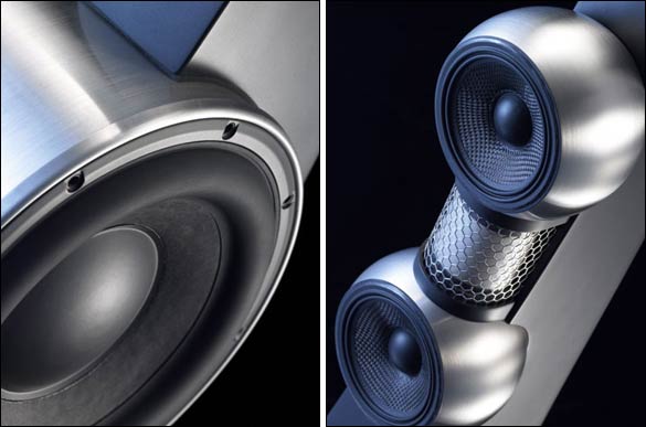

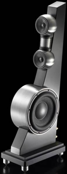

Konstruktionen af Reference 3.1 er også alt andet end traditionel. Bassen har nærmest ikke noget kabinet, de to mellemtoneenheder sidder i hver deres kugle, som heller ikke er meget større end selve enheden, og diskanten ligner ikke noget, jeg før har set. Den kan nærmest beskrives som en 300 grader rundspredende båndiskant. Enhederne sidder alle monteret på en metalsøjle, som udgør rygraden for denne højtaler.
Bassen er nok noget af det mest naturstridige, jeg har oplevet gennem min tid i audiobranchen. Den er sidemonteret, sidder i et lukket metalkabinet, som har samme diameter som selve enheden, ca. 10”, og er 13-14 cm dybt. Der burde ikke komme én eneste bastone ud af den. Men det gør der altså!
Mellemtoneenhederne er mere traditionelle med kulfibermembraner og neodymium magneter, og de sidder som sagt i hver deres metalkugle på ca. 12 cm. i diameter. Spolerne er underhængt, hvilket betyder at spolen aldrig kommer uden for svingspolegabet, når der sendes lyd igennem den. Det giver en ekstrem kontrol over enheden. Diskanten er lavet af en cylinderformet plastikfilm ved navn ”kynar”, dækket med sølvpartikler, som gør filmen ledende. Den sidder omkring en cylindrisk kerne, som holder membranen på plads. Membranen udvider sig ensartet over hele overfladen som et stempel, når der tilføjes signal, og ikke i bølger som man kunne forledes til at tro.

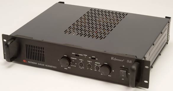

Med til testen fulgte en ”basforstærker” fra Gallo, specielt bygget til Ref. 3.1 højtalerne: Reference 3 SA ”Subwoofer Amplifier” (SA), der er konstrueret udelukkende med henblik på at drive de ekstra spoler på basenhederne, som en slags aktiv subwoofer. Den har alle de nødvendige indstillingsmuligheder som niveau, delefrekvens, fase, og EQ boost. Af samme årsag har denne højtaler heller ikke biwire mulighed, til trods for de to sæt terminaler på hver højtaler. Det nederste sæt er kun til den sekundære spole på bassen. Der medfølger store kraftige spikes (4 cm diameter), og en stoframme som dækker hele højtaleren.
Reference 3 SA Subwoofer Amplifier

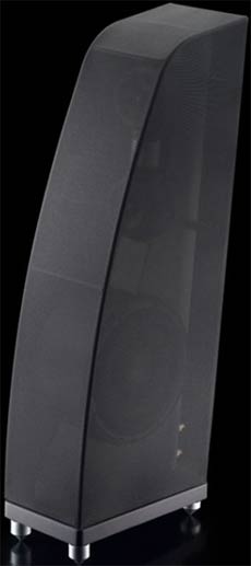

Til venstre: Bas enhed og til højre: Diskant og mellemtone.
