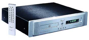

Selve CD-spilleren er en gedigen sag på 12 kg med en tyk og ret lækker frontplade i aluminium, der i designet passer fint til klasse A forstærkeren Cayin 265 Ai, som vi tidligere har testet på disse sider. Ud over afbryderen sidder der fire navigationsknapper på fronten ligesom et nydeligt og letlæseligt display. Der er indikatorlamper for både HDCD og 24/96 upsamplingen. Endelig er der jo drevet, som ser flot ud i lukket tilstand, men ved nærmere eftersyn synes en anelse spinkelt. Bagsiden rummer ud over de to linieudgange også en coaxial, digital udgang.

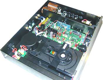

Indvendigt er der tydelig tænkt dybe tanker på visse områder, og der er bestemt ikke sparet på elektronikken. Rørudgangen er afskærmet fra den øvrige elektronik og har lokal strømforsyning med rigelige mængder kapacitet fra de mange lytter. Flaskerne er af 6922 typen.  Cayin har valgt at integrere HDCD dekoderen og upsampleren på samme print som transistorudgangen. De dybe tanker til trods er der alligevel enkelte ledninger, der flagrer rundt på kryds og tværs. Der medfølger en tung aluminiumsfjernbetjening, der på vanlig Cayin-vis skal rettes ret præcist mod CD-spilleren.
