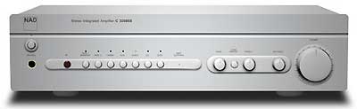

Kan man få go' lyd med en integreret forstærker til knap 3000 kroner ? ja, hvis det samlede anlæg ikke må hive belægningen af Dankortet, kunne NAD C320BEE godt være blandt bejlerne...
Lad os starte med at se på navnet, 320, leder tanken hen mod den gamle 3020, der er blevet debatteret lystigt i forummet på de sidste. BEE står for Bjørn Erik Edvardsen, og for dem som ikke ved hvem han er, så kan jeg fortælle at det er konstruktøren bag den føromtalte forstærker, 3020, så allerede her virker det lovende.
Designet er enkelt, foran er der genveje til hvert enkelt input, der er bas og treble reguleringer med en låseanordning, så de to reguleringer kan slåes fra. Der er selvfølgelig også en balance- samt volumeregulering.  Det valgte input er markeret med en svag grøn diode. På bagsiden er der 7 analoge indgange, 2 tapeout, et sæt main in/preout, samt et sæt højttalerterminaler, der tager bananstik. Stikkene er alle af standardkvalitet. Placeringen af stikkene er funktionel, men højttalerterminalerne kunne godt sidde med lidt større afstand, jeg har måttet kæmpe med det et par gange.  Forstærkeren fås i både den traditionelle grå og titanium finish.
Fjernbetjeningen, SR5, er en standard NAD systemfjernbetjening, så man slipper for at have en stak fjernbetjeninger liggende. Fjernbetjeningen kan ikke programmeres, så du kan ikke bruge den til andre produkter end NAD. Når det nu er en systemfjernbetjening, betyder det også, at der er en række ubrugelige knapper, hvis man ikke ejer andre NAD produkter. Det gør jeg ikke, så der er kun godt 10 knapper på fjernbetjeningen, jeg har brugt. Volume, tænd og sluk, samt indput vælgeren. Man skal være meget forsigtig hvis man vil skrue en lille smule op, fjernbetjeningen reagerer kraftigt selv på små lette tryk. Så et lille tryk kan hurtigt resultere i en voldsom forøgelse af volumen, en egenskab der til tider får mig til at rive mig selv i håret. Samtidig har den lille motor, der styrer volumeknappen, det med at larme. Den kan tydeligt høres ved lav volume, men forstyrrer ikke ved ’normalt lydtryk’.
Musikken
Det første album i afspilleren var Everlast – White Trash Beautiful. Og på titelnummeret står guitaren klar og tydelig, dog havde diskanten i starten tendenser til at lyde skarp. Efter ca 50 timers tilspilning er diskanten blevet afdæmpet til et punkt, hvor det er til at holde ud.
Hård rock er noget denne forstærker er skabt til, eller sådan føles det, når man sætter Rammsteins ”Reise Reise” i afspilleren. Bunden er lækker og må gerne være lidt mere aktiv i denne genre, end når man fx hører Norah Jones.
Dream Theater – Images and Words, er også en ren fornøjelse at høre, Mike Portnoy’s trommer står klart og tydeligt, der er god bredde i perspektivet, men jeg savner nogen dybde i lydbilledet. For at skifte genre lidt, satte jeg Norah Jones – Come Away With Me i afspilleren. Og her skete der noget anderledes. Klaveret skærer til tider i ørene, de høje toner har forstærkeren nogle problemer med. Norah’s vokal bliver også til tider belastende at høre på, også efter forstærkeren burde være tilspillet, og dette er normalt et album, jeg nyder at høre. Det kan jeg stadig, men ikke i samme grad som på mit eget setup. Her hører man også, at forstærkeren har lidt tendenser til at lyde lespende, s’erne giver lidt problemer. Men det høres tydeligere på nogle albums end andre, der er også flere sangere, der har problemer med s’er, og desværre er forstærkeren lidt for flink til at fremhæve det.
Mere generelt kan jeg sige at man skal være opmærksom på, hvilken højttaler man parrer denne forstærker med. Af de tre, der er brugt i testen, er der en enkelt, der skiller sig ud. JBL TLX400 og NAD 320BEE har det ikke for godt sammen, og det er der flere årsager til. Først og fremmest har forstærkeren et mindre boost i bassen, og da denne JBL i forvejen er en meget mørk højttaler, kom vi meget hurtigt til at overveje at skrue ned for bassen på reguleringen, selvom jeg er af den opfattelse, at de to reguleringer ikke høre hjemme på andet end en ghettoblaster. Moloko – The Time Is Now, kom til at lyde helt forkert. Den har et lækkert spil med de dybe toner, men i den forkerte sammensætning lyder det forfærdeligt.  Derimod er sammensætningen med System Audio 3070 og denne NAD, ikke nogen dårlig ide. Ganske vist er det ikke helt retfærdigt at sætte en så krævende højttaler som 3070 til den lille forstærker, der trods alt gør det hæderligt. Men mindre modeller, fx 1280, 1550 eller flere af SA’s reolhøjttalere ville gå godt i spænd med 320BEE.
Focal JM Lab 716s, som var på besøg i perioden, passer rigtig godt til forstærkeren. Den har en behagelig diskant, der matcher 320BEE’s skarphed. Samtidig er 716s ikke den mest bastunge højttaler på trods de to 6½” enheder, så her bliver NAD 320BEE’s boost i bassen godt modtaget. I øvrigt et udmærket sæt med forstærker og højttaler, til ca. 10.000kr samlet.
