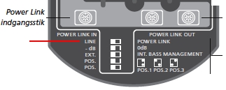

Sendt: 12 Juli 2013 kl. 21:23 | IP-adresse registreret

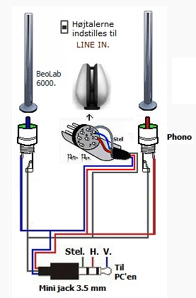

Hej ocmaster.dk
Start med at tilslutte med Phono til Phono kabler, et kabel til hver højttaler, og sæt Phono stikket
i højttalerns LINE in på den lille omskifter kontakt. LINE- (RIGHT- LEFT  indstilling = PowerLink)
(med trigget strøm) benyttes hvis du ikke bliver tilfreds med Line in tilslutning.
Se PowerLink adapter købe versioner op indlæg over dit. Læs om LINE in / PowerLink på side 1.
Billede med BL6000 som center, har du muligvis set på denne tråd. -
http://www.hifi4all.dk/forum/forum_posts.asp?TID=23818&P N=1

Her en lille tegning, kun for LINE tilslutning.              OBS! BeoLab 6002 har kun DIN tilslutning.
                                                                          Lod en lus fra pin 2 til pin 7 i DIN stikket.

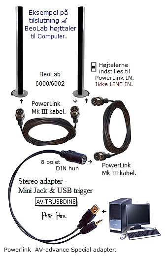

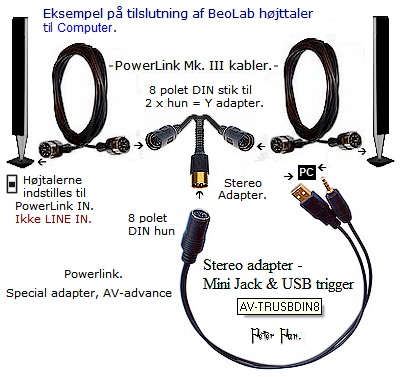

Hej igen Peter, jeg tror faktisk ikke du har helt ret alligevel - som jeg forstår det så er en af de helt store fordele ved beolab 11 i kombi med beolab
6000 det beolab 11 "kan styre bassen" for at opnå dette vil jeg vove at påstå at man skal tilslutte minijack til beolab i indstillingen Line in og koble
Beolab 6000 på med powerlink bagefter (indstillingen Left og Right)
Til top Vis pmajgaard's Profil Søg efter andre indlæg skrevet af pmajgaard
Sendt: 17 Juli 2013 kl. 18:33 | IP-adresse registreret
Hej igen pmajgaard. Hvorfor vil du have hjælp, når du ved bedre ?
Overordnet er det sådan: På et B&O audio system tilsluttes de to front højttaler til BeoLab 11, og
BeoLab 11 tilsluttes B&O audio system med et PowerLink Mk III kabel. (ægte B&O tilslutning)
Tilsluttes samme setup til et BeoVision TV, tilsluttes de to front højttaler til FRONT OUT og
BeoLab 11 tilsluttes til SUB OUT. Her styre tv'er lydfordelingen. (ægte B&O tilslutning).
Du skrev Line tilslutning, så det var mit udgangspunkt for mine første tegninger.
Obs. Skifter du fra Line IN til Left og Right = PowerLink tilslutning mangler du et trigger signal.
Så vil jeg istedet anbefale denne løsning - PowerLink tilslutning med 5V trigger strøm fra PC's USB.
Så behøver du heller ikke at lodde selv.   Bemærk at dine B&O Beolab højttalere vil forblive tændt
indtil USB forsyningen afbrydes. Altså PC'en lukkes helt ned.

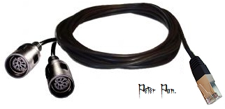

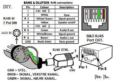

Sendt: 28 August 2013 kl. 19:29 | IP-adresse registreret
Vi slipper forløbig ikke af med specielle tilslutnings kabler.
Kommende B&O produkter vil overgå til RJ45 stik. BeoLab 12 højttaler benytter
allerede nu RJ45 indgangsport.
Men det er ikke Ethernet - det er stadig det samme. Et 2-kanals analog lyd signal i
et B&O PowerLink kabel. Er du til gør-det-selv, kan et 8 polet RJ45 stik monteres
på dit eksisterende 8 polet DIN PowerLink kabel.
Og der er også andre kombinationer. Se tegningerne.
Tang til RJ45 terminering.
                    Kan købes i B&O butikkerne.

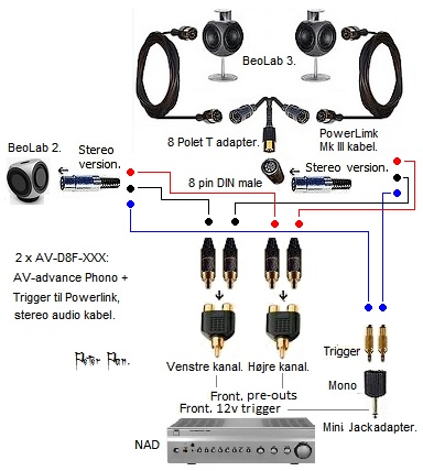

Hej Peter Pan og andre her på tråden,
Først og fremmest tak for den store hjælp, som denne tråd giver! Det er virkelig guld værd, og det sætter jeg stor pris
på.
Jeg har læst tråden igennem nogle gange nu, men jeg har kun delvist fundet svar på mit spørgsmål, som går som følger:
Jeg ønsker at forbinde to beolab 3 højtalere og en beolab 2 subwoofer til min NAD stereoforstærker, som har ét sæt pre-outs og
en 12v trigger udgang.
Ifølge hvad jeg har læst mig til, vil jeg kunne gøre det med følgende setup (jeg har stjålet lidt fra nogle andre billeder her på
tråden - håber det er ok):
Pga. subwooferens placering i forhold til min forstærker og højtalerne, vil jeg imidlertid hellere lave setup'et på følgende måde,
hvis det er muligt(?):
Mit spørgsmål går derfor helt konkret på, om jeg med sidst viste setup vil opleve, at mine beolab 3 højtalere ikke spiller ens, da
beolab 2'en "stjæler" nogle frekvenser fra den ene højtaler - naturligvis den som køres igennem subwooferen?
Efter at have læst de andre indlæg, er jeg nemlig lidt i tvivl om, hvorvidt en beolab 2 "stjæler" de lave frekvenser, og kun
sender de resterende videre til de forbundne højtaler, eller om beolab 2'en altid sender alle frekvenser videre, og blot bidrager
ved de lave frekvenser?
Jeg håber, at mit spørgsmål er til at forstå. På forhånd tak for hjælpen!

Sendt: 27 Oktober 2013 kl. 17:04 | IP-adresse registreret
Hej Kastekniv, og tak for dit komplimang til tråden.
Du kan starte med at tilslutte som på din første tegninger.
Ikke som på din tegning nr. to. Ellers følge min nye tegning
hvor de tre højttaler får samme udgangs signal fra NAD.
På side 30 ser du av-connections nye adapter kabler, hvis
du ikke mere kan købe den på tegningen.

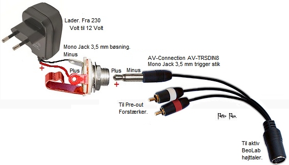

Du kan brug en 12 Volt DC strømforsyning, og denne rednings adapter, hvis du ikke kan lade dit fejlkøb
med intern 12 til 5 volts step-down elektronik hos AV-Connection gå tilbage.
Hej Peter Pan
Genbruger lige billedet fra forrige side. Når man har kablet fra av-connection med step down, skal der så sendes en højere
spænding ind (over 5V)? Eller vil jeg kunne benytte en 5V mobil oplader i en opsætning som på billedet, i stedet for
strømforsyningen på 12V som illustreret. Som nævnt over PB var der problemer med summen, ved brug af receiverens trigger
out.
Til top Vis kasperand's Profil Søg efter andre indlæg skrevet af kasperand
Sendt: 30 Oktober 2013 kl. 21:14 | IP-adresse registreret
Hej kasperand
AV-Connection's adapter har indbygget faste komponenter, fordi en forstærker almindeligvis afgiver 12 Volt DC strøm.
Højttaler relæet i en aktiv BeoLab er konstrueret til max 5 Volt DC strøm, og det er det de faste komponenter sørger
for.
Se mere side 1.
