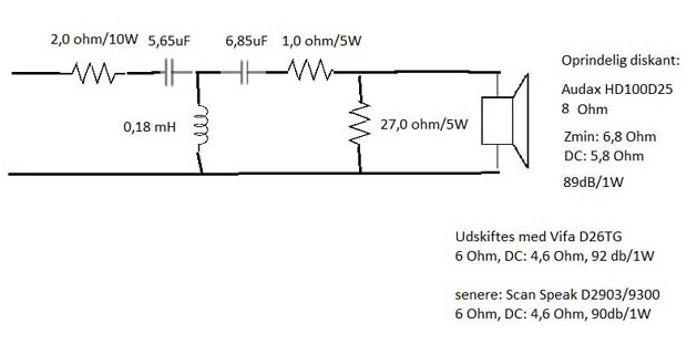

Fifler med diskantudskiftning i dali 18, fra den oprindelige Audax (8 ohm) til Vifa D26Tg(6 ohm) (senere muligvis Scan Speak D2905/9300). Dali brugte at sætte 2ohm i serie med Vifaen - på mine, hvor udskiftningen til Vifa var foretaget på den ene ht, sad en 33ohm parallelt på terminalerne, og en 2,2 ohm i serie.
Her er diskantfilteret:
Ved at læse Arne Rodals "Lyd & Højttalerbyg - 5. del" om delefiltre: http://www.hifi4all.dk/content/templates/artikler.asp?articl eid=1774&zoneid=2
- forstår jeg filteret således (fra venstre mod højre):
1: R før filterkredsen (de 2 ohm dæmper hvor mange db, kan man sige noget om det)?
2: C i serie og L parallelt (afskæring nedadtil med 2x6 dB/oktav)
3: den efterfølgende C i serie også 6 dB/oktav afskæring - så ialt 18 dB?
4: R i serie og parallelt: Impedansneutral spændingsdeler (dæmpeled)?
Hvorfor dæmpes der både før og efter filterkredsen?
Hvilken funktion vil en seriemodstand på Vifaens +pol få? (den vil ikke være impedansneutral, da den ikke har nogen parallel "makker")?
- og kunne man ikke undgå den ved at øge værdien på enten den indgående seriemodstand - eller udregne en ny "4" (spændingsdeleren)?
Og så endelig til Duelundmodstandene - som jeg har forstået er bedst anvendt som seriemodstand i spændingsdeleren (hvor den parallelle bør være en trådviklet). Men ville det være ok at udskifte seriemodstanden før filterkredsen (samt en evt. seriemodstand direkte på enheden) med grafitmodstande?
Mvh. Finn

Vha. denne L-pad calculator:http://www.sengpielaudio.com/calculator-Lpad.htm
- ville ønske min matematik ikke var så rusten, så kunne jeg bruge formlerne...men lidt trial and error gi´r for en impedans på 5,8 (= Audax´ens Dc-modstand) og en dæmpning på 1.7dB modstandsværdierne 1,03 og 26,83 Ohm
Indtastning af 8 Ohm giver ikke mulighed for at ramme værdierne på 1 og 27 Ohm; 8 Om/1.2db giver seriemodstandsværdi på 1 Ohm, men parallelmodstanden skal i så fald være 54Ohm.
Her er i øvrigt en tråd om dæmpemodstand før/spændingsdeler efter filteret: http://www.hifi4all.dk/Forum/forum_posts.asp?TID=18931
med bl.a. (citat): "Det korrekte er som du selv antyder en spændingdeler, men den virker kun korrekt hvis enheden er impedanskorrigeret. Seriemodstanden foran filtret vil have en frekvensafhængig dæmpning der er kraftigst hvor filter+enhed har den laveste impedans"

Jeg prøver i første omgang med Scan speak D2905/9300 (hvis nogen har en skitse af diskantfilteret i Dali 40  SE/LE, modtager jeg meget gerne Pb..)
Der må forskes lidt i, hvad betydning seriemodstandene uden for l-pad dæmpeleddet har (f.eks. hvis der sættes en 6 eller 4 ohms diskant på, uden modstand på enhedens +terminal, vil vel, udover at l-pad´en er i skoven, også delefrekvensen flyttes)?
Har kigget lidt på Troels Gravesens filtre - og i langt de fleste sidder der en seriemodstand først i diskantfilteret.
Er lidt forundret over, at disse som regel kun er på 10W, de må vel få det fulde signal?
