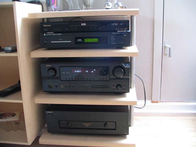

Update 12.08.2006:
Ny surroundreciever - Denon 2106
DAB-tuner - Cambridge Audio DAB300

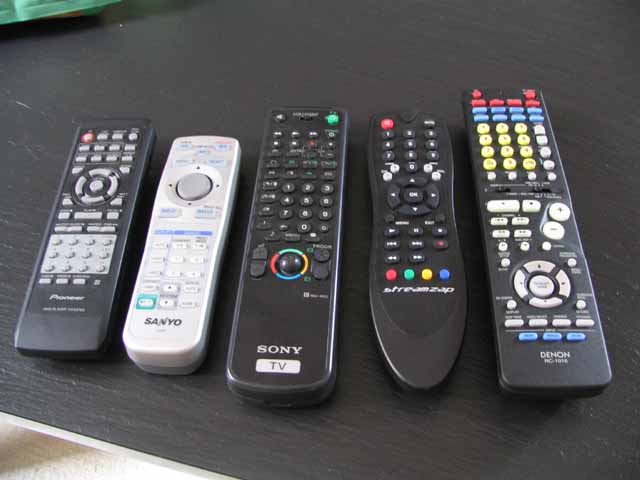

StreamZap remote til HTPC'en
Det er nu ikke fordi der sker de store opdateringer, men er sådan set også ganske tilfreds med mit system. DAB-tuneren har jeg haft i længere tid, og den spiller; ikke i døgndrift, men næsten...
StreamZap remoten gør det den skal: Hindrer mig i at skulle rejse mig fra sofaen
Der er flyttet lidt rundt på rack'et. Min HTPC har byttet plads med effektblokken til subben. (det vil sige under sofaen) Så nu er det hele sort. Var lidt træt af sølv sort og champagne...  -og det eneste jeg skal på på HTPC'en, er at trykke på powerknappen.
Øverst dvd (som fungerer som cd-afspiller), DAB, reciever, effekt.
Kaos  Regner dog med at skulle skifte dem ud med en Philips SRU9600

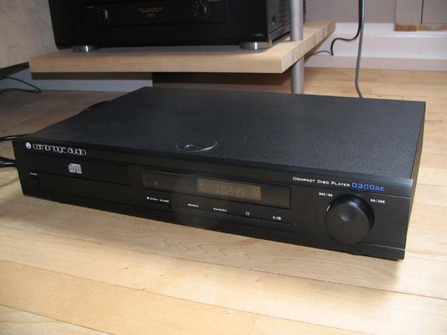

Update 18.08.2006
Cambridge Audio D300SE cd-afspiller
Købt brugt til den nette sum af 550 kr incl. forsendelse. Det kunne jeg ikke stå for
-og så matcher den min DAB-tuner i design... Cool
Står pt på gulvet da der ikke er plads på mit rack. Skal lige have hævet den øverste plade så den kan stå der...
