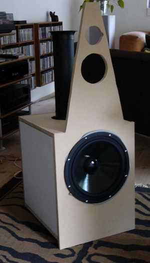

Jeg skal snart prøvemåle mit testkabinet med 12" Eton, 5" Audio Technology og 1" Seas. Fronten bliver "affaset" a la Avalon Eidolon, vi skal fastlægge vinklen af affasningen og dens indflydelse på mellemtonen. Og så er det afsted til snedkeren. Det bliver buede sider, en sandwich af 4 lag 3mm MDF og 3 lag 4mm krydsfiner. Fronten bliver nok en sandwich af 4 16mm MDF plader. Refleksrør i bunden. Oh, det bliver spændende! Her er et billede af testkabinettet før mellemtonekabinettet og de "hængslede" vinger kom på.

Dejlig forfriskende at se en anden kabinet type, men hvad med "skorstenen" bagpå, skal den ikke stoppes ned... spørger jeg af uviddenhed?

T E S T K A B I N E T,   Rattan!! Læs beskrivelsen af de permanente kabinetter: buede sider med refleksrør i bunden

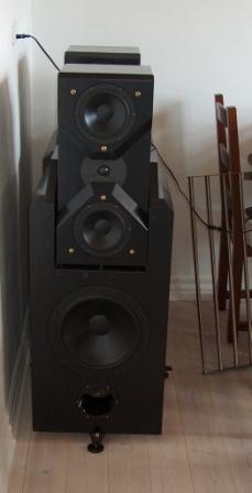

Jeg fik fornøjelsen at lytte til disse fine speakers
En ren highend perle med en lyd som er letflydende og meget kontrolleret. De Skaaning enheder er bare af høj klasse. Et selvbygger projekt som disse er sveden og tiden værd. Du skal lede længe på consumer markedet for at finde noget som matcher og så bliver det møj dyrt !

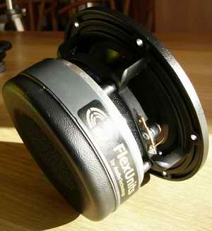

Hvad kan jeg sige om Børresens diskant......Den lyder fantastisk selv helt ned til 3,5 khz hvilket er ret atypisk for en bånddiskant da der normalt er hæftigt opbrud på membranen i det lave område. Det var helt klart et spørgsmål om at vi ved måling og forsøg fik det bedst mulige ud af begge enheder C-quenz 15 og disk derfor ende vi ved en skærings freq i nabolaget 6,5 khz. Diskanten spiller helt rent i hele det måle område som vi kunne måle i, i et lyddødt rum hvilket var op til 35 khz. der er ingen tvivl om at det er en super flot lydende disk. Der er intet hint af at lyd gengivelsen fra denne enhed er skarp som det "altid" er ved brugen af metal dome disk. Lyd klangs mæssigt ligger lyden fra en olie kølet og olie dæmpet textil dome tætest på der er dog stadig lang lang lang vej op til hvad en bånddisk kan præstere.
En meget kort og ret generel op tegning af fordele og bagdele ved forskellige typer disk.
Textil dome med olie dæmpning.
En fin nogenlunde opløsning af lyden og en god spredning i alle retninger som selvfølgelig er afhængi af kabinet design.
Metal dome.
Den meget hård lyd der kommer ved gengivelse gennem metal dome, skyldes ofte at der er enorme problemer med hendsyn til opbrud på membranen, spredningen af den dårlige lyd er god. dvs at lyden er totalt set ring. Dette er uanstet pris.
Keramiske Dome
Jeg har ikke den store erfaring men i og med at det i princippet ofte er en tynd Alu/ Ti dome der gennem anodiseres kan jeg kun forstille mig at den vil have nogle at de samme karakter træk som en metal dome.
Bånd.
Det er normalt en meget velopløst og detaljeret gengivelse af lyden med meget dynamik der kommer fra en bånd disk. spredningen er god i det horisontale plan men ret ringe i det vertikale plan hvilket gør det nødvendigt at side med øret i højte med diskanten "grund læggende" Der kan være problemer med at finde en mellemtone der er hurtig nok til at følgen et bånd så der ikke kan høres en overgang. samtidig skal den valgte mellemtone have en god spredning i den høje ende af båndet da dele freq. ofte ligger i området 3.5 til 7 khz. for ikke at få problemer med opbrud på membranen.
Bånd stiller som regelt størrer krav til den enhed den skal spille sammen med men kommer det til at spille er det fantastisk.

Jeg kan desvære ikke give dig nogle kurver da jeg ikke havde en backud da min HD i min gamle PC gik ned.  Hvis du har nogle specifike spørgsmål kan jeg muligvis komme med et fyldesgørende svar.

Som jeg også har skrevet i starten: Det har taget ca 2.5 år fra den første ide om at bygge en 4 vejs HT sammen med Per Skaaning til det færdige resultat. det ville have taget meget længere hvis ikke jeg havde fået hjælp fra PS til Delfilter opbygningen. De første 16md gik med at komme frem til det rette design de næste 8 md gik med at få fremstillet kabinetterne. den resterende tid gik med at få filteret lavet få kasserne malet og få det hele samlet og få filteret fin tunet efter tilspildning.
