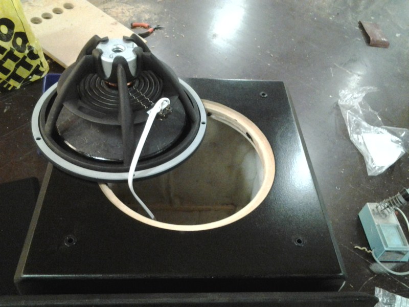

Så er der sket lidt igen, og der blev lagt sidste hånd på værket her i weekenden
Kassen fik 2. og 3. lag maling, og subwooferen blev færdig-samlet
Lidt billeder følger:
Her har rammen fået frontstof på:

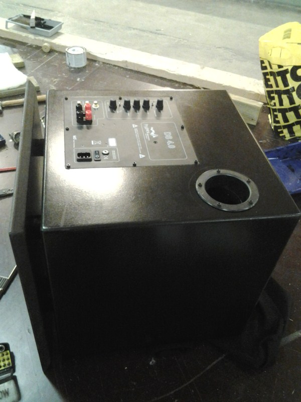

Her er "foden", forstærkeren og porten sat i:

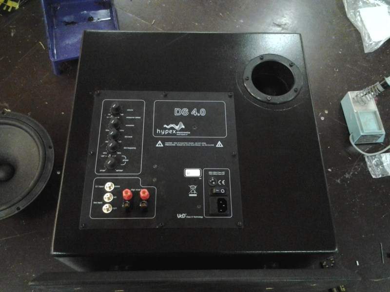

Her bliver eneheden monteret:

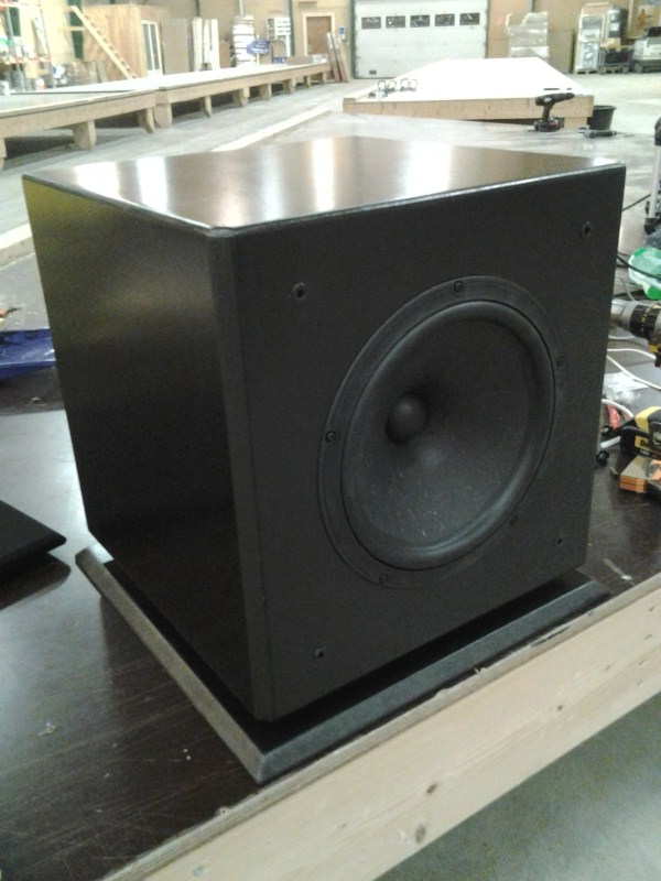

Så kom enheden i:

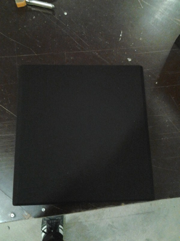

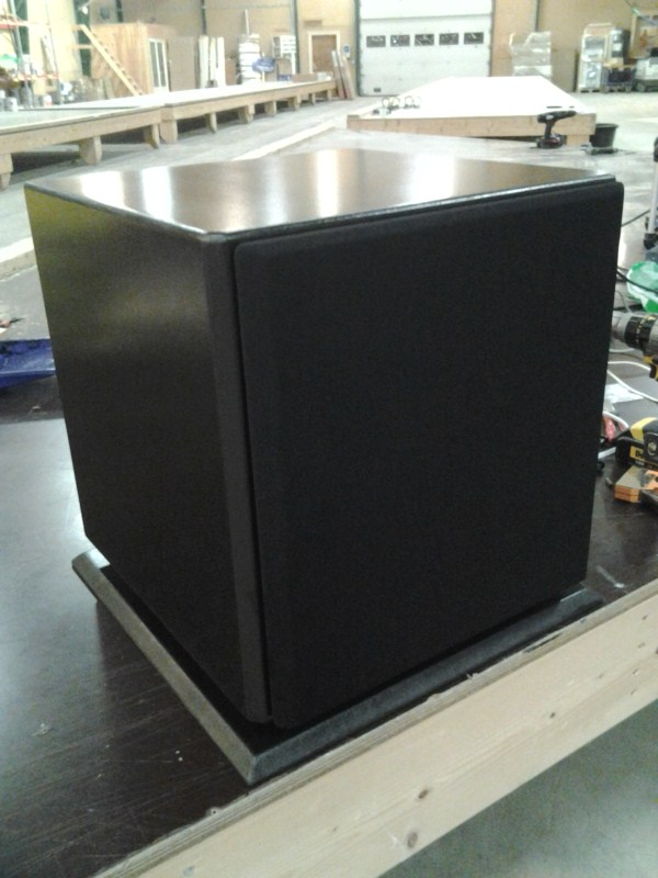

Her med frontstof:

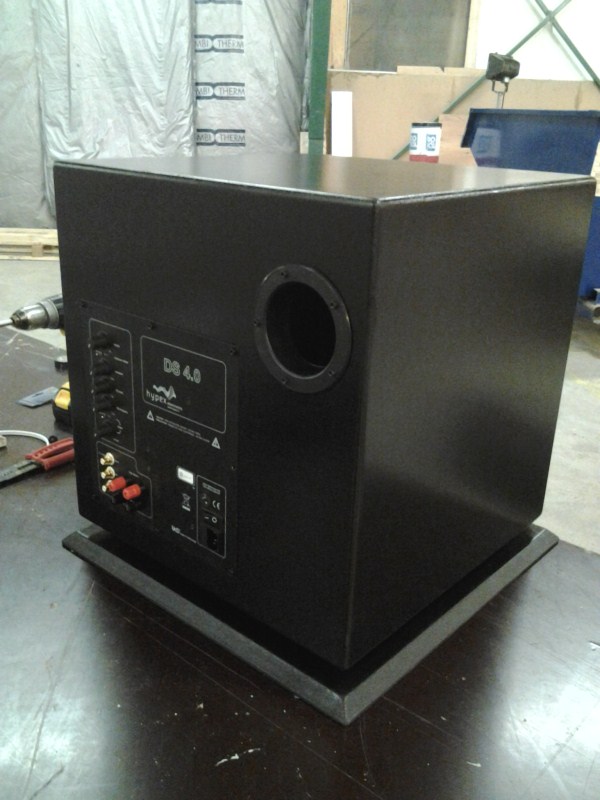

Et skud bagfra:

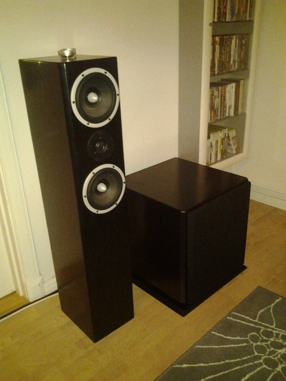

Her på plads i stuen, med en HD-12 XT'er ved siden af:
Første lytte-indtryk:
Dyyyyb bas!
Hold da op hvor den går dybt, og jeg skal da lige love for at den kan sætte huset i bevægelse!!
Tør bas. Meget præcis og slag-kraftig. Fyldig. Overskud.
Prøve-lytningen blev udført med Tiësto - Elements Of Life, på CD-afspilleren
Glæder mig til enheden er blevet spillet til, og når der skal ses film

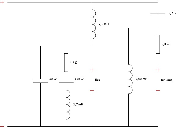

Her kommer et lidt off topic spørgsmål, men har du en oversigt af delefilteret i HD-12 XT'erne? Jeg er selv lige blevet færdigt
med et projekt også med 2*Peerless 830883, men så med HDS diskanten (810921) i stedet for XT25, og ville bare gerne se
hvordan dit delefilter er opbygget for inspiration :)

Jeg har rodet mine gamle filer på computeren igennem, og jeg fandt tegningen af delefilteret
Jeg håber det kunne bruges

Meget fint byggeri! Kunne godt forestille mig det er blevet til en ret potent sub
Det var måske ikke lige den slags musik jeg ville skyde på blev hørt på de højtalere, så kan jeg nok godt forstå subben
bidrager med en god slat

Tak tak for de fine ord
Jo må sige den er meget potent! Den spilller allerede væsentligt bedre end første gang den blev sluttet til.. Enheden bliver spillet mere til, og det
er en ren fornøjelse at lytte til et nummer med dyb bas, og en god bund! Subwooferen har virkelig løftet lyden op på et helt nyt og lækkert
niveau
Hehe, Tiesto var hvad der lige lå øverst i cd bunken den aften :D
Der er blevet spillet ritgig meget forskelligt musik siden, og jeg må sige at den er fulstændig ligeglad med hvad man byder den!
