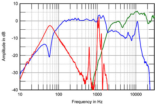

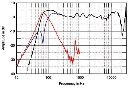

Desuden er der en stor fordel ved at lave 3-vejs som basrefleks. Typiske ressonanser fra kabinettet/porten ligger på 6-700 Hz - men bassystemet spiller jo slet ikke de frekvenser - så problem solved
eksempel på ressonanser i basrefleksporte - på 2-vejs
Uha - det er ikke kønt
Kønere - men tydlig ressonans ved 700 Hz.

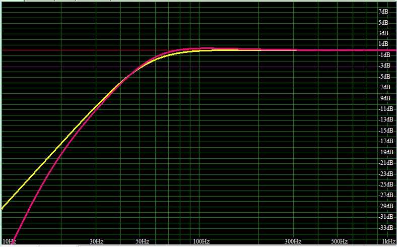

Så er det tid til at simulere.
Jeg bruger bassystemet i Umami  http://www.hifi4all.dk/forum/forum_posts.asp?TID=95072&P N=1 - som sidder lige i skabet . Den er vist med gul.
'Rock'-højttaleren er vist med lilla.
I 60 liter og porten afstemt til 32 Hz følges de meget pænt ad - dog med lidt mere niveau omkring de 80 Hz. Umami er lukket på 65 liter.
Hvis man tager forstærkningen i rummet med - skulle der være pænt med bas ned til ca. 35 Hz.
Hvorfor så basrefleks ? Jo - rockhøjtaleren bliver noget mere effektiv (højere følsomhed). Nok i alt 4-5 dB. De 3 dB fordi det er to 8 Ohms enheder i stedet for to 16 ohms. Og de sidste par dB fordi basserne har en lettere membran og kraftigere magnet.
Det bør være muligt at få en samlet følsomhed på ca. 90 dB på højttaleren.
Så - basserne måler heldigvis så tæt på fabriksopgivelserne, at de forventede dimensioner på højttalerne kan overholdes. Vi er på vej.

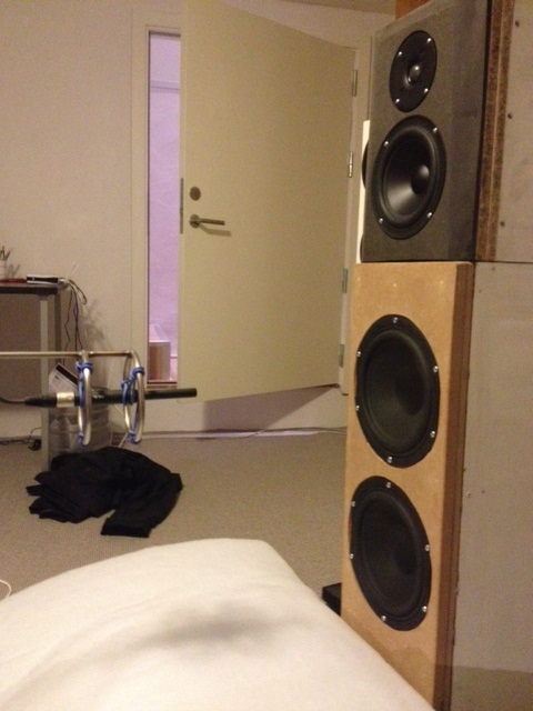

ENDELIG!!
Efter lang tids tilvirkning af prototypekabinetterne er vi nu langt om længe kommet videre! Prototyperne er nu samlet færdig (uff, de tilvirkede
kabinetter blev ikke kønne, men forhåbentlig tjener de deres formål :o) ):

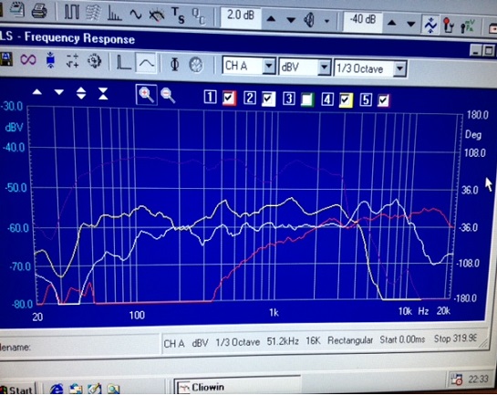

Og vi har fået lavet de første målinger i form af frekvens og impedans...
Foto af frekvenskurver fra 50 cm afstand:
Målingen af frekvens ser vist lidt kantet ud :o) Men håber, vi får en mere glat oplevelse ud af dem, selv om de skal kunne spille rock!
