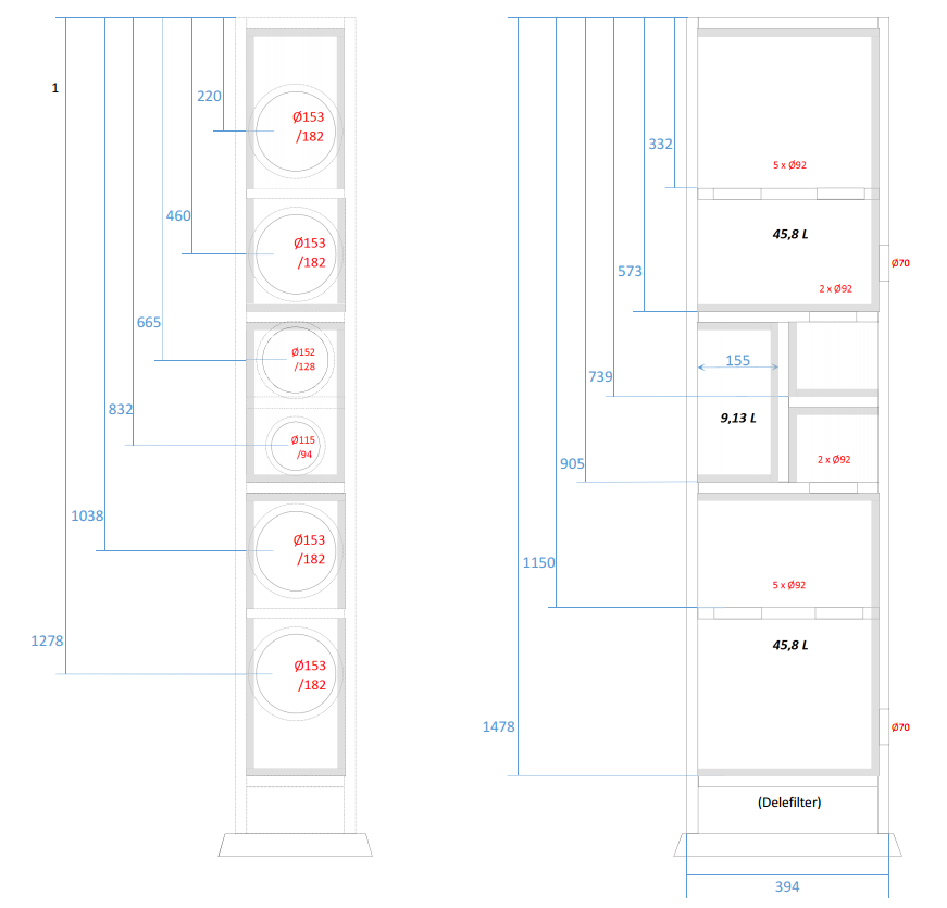

Vi har kigget på mange forskellige typer af højttalere, og har været ude i alt fra side-kick konstruktioner til line-arrays med bastårne, osv osv. Men til sidst faldt vi over BD 7.2 højttaleren fra FreQuence. Men vi skal som sagt have noget der virkelig rykker her, så vi tænkte: Hvorfor ikke bare lave den med 4 stk. 7" basenheder i stedet for kun 2?
Vi lavede tegninger, sendte dem til forhandleren sammen med vores ideer. De regnede sig frem til at vi skulle gå op i en 5,25" mellemtone i stedet for 4", for at kompensere for følsomhed, delefrekvens osv. Vores tegninger og skitser ser således ud:
Der er bestilt enheder, basrefleks-rør, terminaler og dæmpe-materiale, og det skulle gerne komme med posten i løbet af denne uge. Det glæder vi os meget til, for så kan vi komme i gang med at bygge dem! Planen er, at de skal over til måling og tuning når de er færdige, så delefiltrene kan blive optimeret 100% til den nye konstruktion her. Der følger meget mere når processen skrider frem

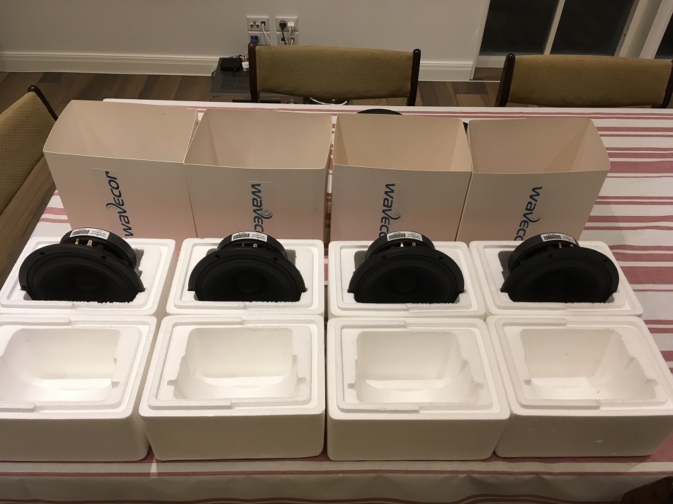

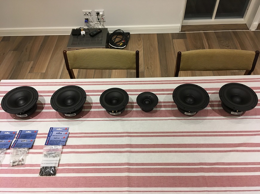

Så kom julemanden forbi med "lidt" stumper
Det er virkelig lækre enheder vi har fået i hænderne her! Basrefleksporte og delefiltre venter vi med, da det skal tilpasses den endelige tuning af højttalerne  More to come.....

Spændende! Hvordan er 7" enhederne koblede, og er filteret ændret sammenlignet med den originale konstruktion?

De bliver koblet á 2 og 2 i serie, som så er koblet parallelt. 4 ohms enheder, så det giver i alt 4 ohm til sidst.
Delefrekvensen mellem 7" og 6" (rettelse fra 5,25") sænkes en smule og følsomheden skal der kompenseres for. Indtil videre har jeg ikke flere detaljer om filteret, da det endeligt bliver bestemt ud fra målinger og lytning hos forhandleren, når vi kommer så langt

De 4 små yderste enheder på bordet der, er det basser??
Ja........?
4 stk 7" basenheder

Lidt hurtig hovedregning siger at 4 stk. 7" har cirka samme membranareal som en enkelt 15". Mon ikke det rækker...

fedt at der noget som kaster sig ud i noget selvbyg,,det ser fint ud, men hvor er basserne? er det ikke kun mellemtone enheder du har taget billeder af.?

Det er slet ikke meningen at de skal spille lukket, da kabinet-volumen er beregnet efter basrefleks. Det er præcist efter BD 7.2 højttaleren, bare med et "bas-modul" mere ovenpå. Samme liter-mål, samme opbygningDet er kun tuningen der skal leges med, og vi har for mål at tune dem så dybt som muligt.

De bliver bygget i 22 mm MDF hele vejen igennem, godt med afstivninger, og MASSER af trælim.
Frontstoffet bliver trukket ud over en 12 mm MDF plade, hvori der er udskæringer til enhederne, plus lidt ekstra, samt affasninger, så vi undgår refleksioner osv fra enhederne.
