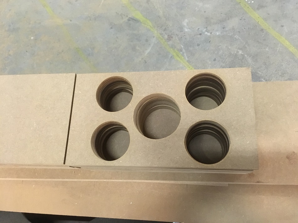

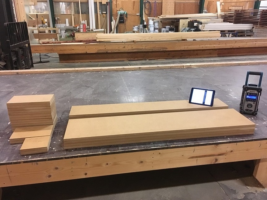

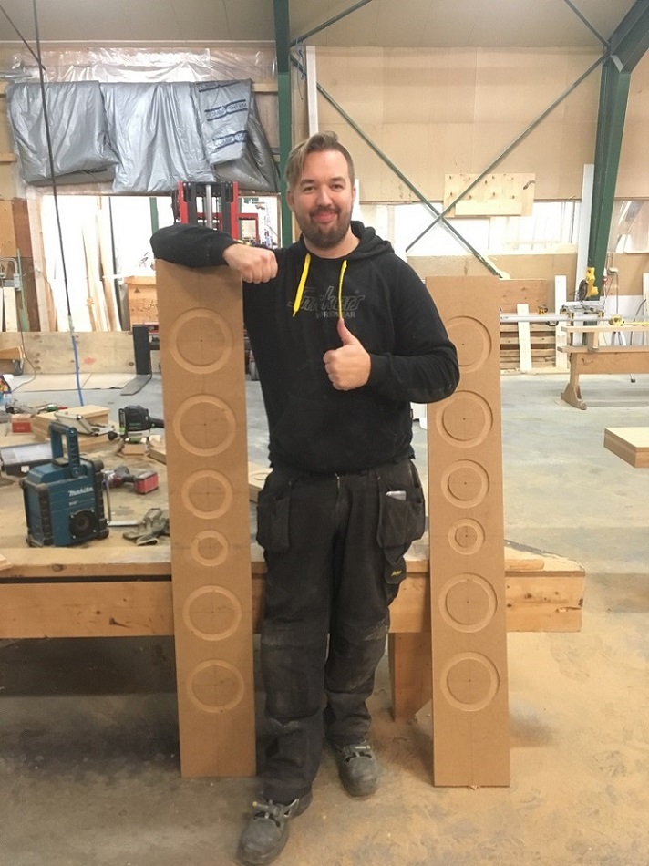

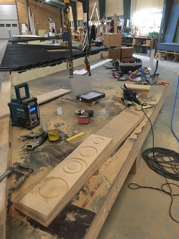

Vi har fået skåret alle stumper ud der skal til for at samle højttalerne. Vi har fået udfræst undersænkninger til enheder, samt boret lufthuller i div. afstivninger m.m. Der gik ca. 2,5 stk. 22 mm. MDF plader til, samt en halv plade 12 mm. MDF. (Puha de bliver tunge!) Lidt billeder af processen følger naturligvis med
Efter pladesaven har været i gang:
En kommende glad ejer:
Det skal rode lidt før det bliver godt. Her ser man nogle prøve-fræsninger for at sikre at hullerne blev helt perfekte:
Luft-gennemstrømningshuller i afstivninger:

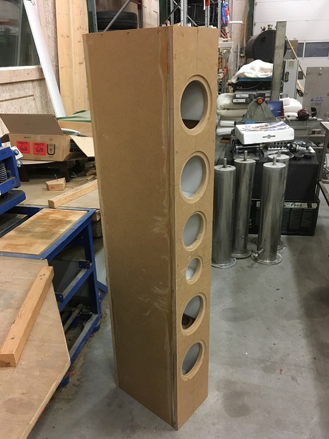

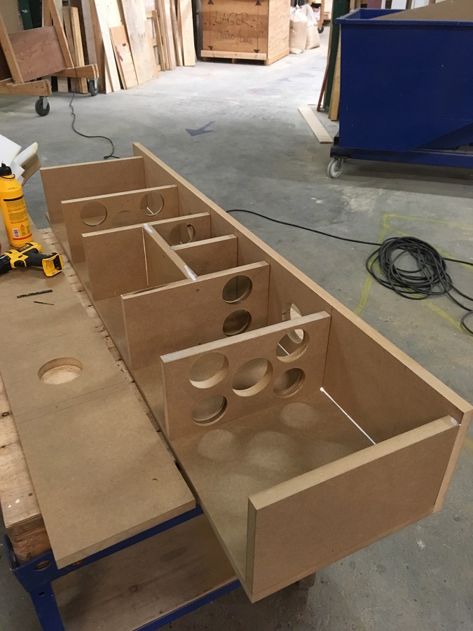

Vi har fået samlet den første højttaler, og det gik rigtig fint og gnidningsfrit! Alt passede heldigvis som det skulle. Her er skelettet af afstivninger og rum-opdelinger på plads, bagside, samt en side.
Her er der kommet dæmpeskum i kabinettet. Det er limet fast.
1 stk. færdigsamlet højttaler. De er TUNGE

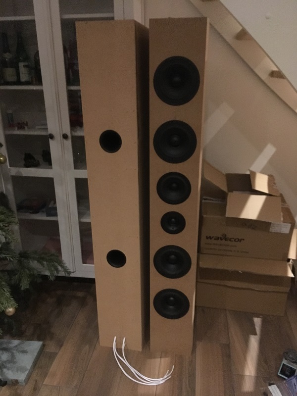

Godt nytår alle sammen!
Projektet har stået lidt stille henover julen, da det jo er en travl periode på året, med julefrokoster, familie tamtam, osv osv. Men henover nytåret er vi kommet lidt videre

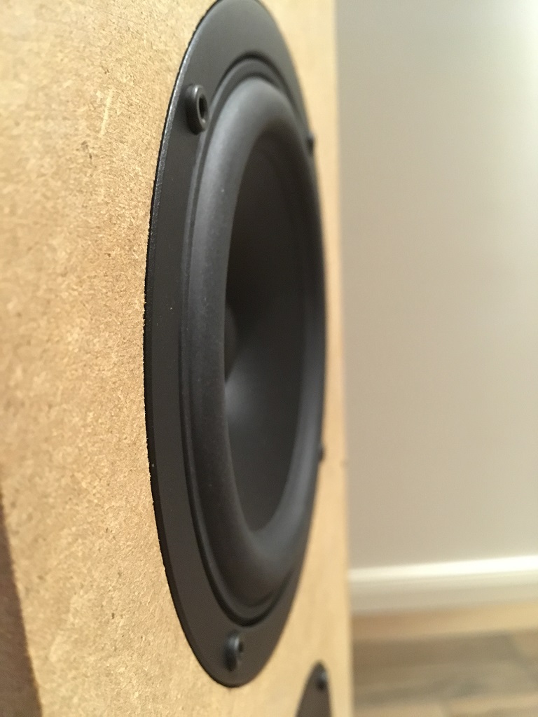

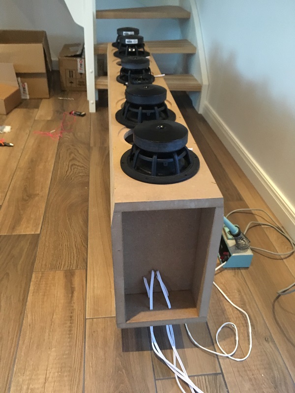

Vi har fået samlet det sidste kabinet, og fået monteret enheder. Planen er at de skal en tur over til fastlandet, så delefiltre kan blive målt ud og nøje afstemt. Derfor stritter alle ledningerne også ud bag på, hvor terminalerne efterfølgende skal sidde, så vi kan rode med delefiltre og tweake, uden for højttalerne Efterfølgende skal de skilles ad igen, sendes til maleren, og samles igen.
Lidt billeder af resultatet indtil videre:
2 stk. søjler:
Diskant, close-up:
Mellemtone, close-up
Det skal nok blive godt

Jeg ville nok overveje at fræse mere træ af bag mellemtone-enheden. Det virker til at der er lige vel lukket bag enheden. Troels Gravesen nævner
dette som særdeles vigtigt, i stort set alle sine projekter. Dette kan hurtigt klares med eksempelvis en rasp.

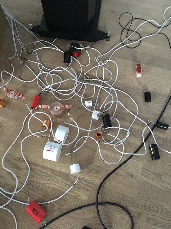

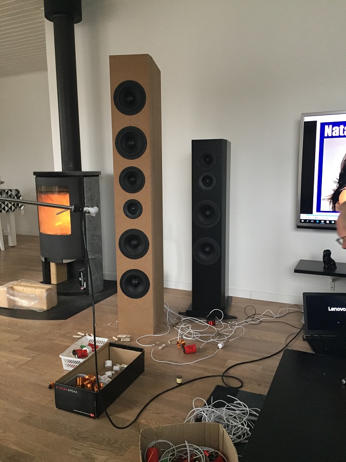

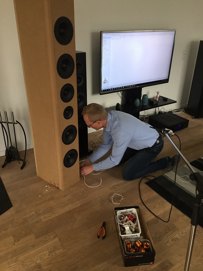

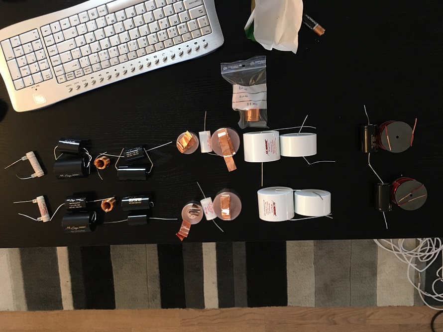

SÅ har højttalerne været en tur i "laboratoriet", og vi har fået sammensat delefiltre efter nøje udmålinger og en MASSE intens lytning. Det har båret frugt, og jeg kan allerede sige på nuværende tidspunkt at vi har med noget RIGTIG godt og yderst lovende at gøre her. Lidt stemningsbilleder fra dagen:
Første prøve-opstalt, med 1. ordens filter, og måling:
Der justeres og eksperimenteres med komponenterne:
Første måling, med 1. ordens filteret. Der er laaang vej endnu:
Efter timers roden med delefilter og lytning, var det her nogenlunde slutresultatet:
Her er kurven allerede meget mere udglattet, og jævn, så vi nærmer os:
Det var hvad vi endte op med at stumper. En ret lækker sammensætning, med high-end kvalitetskomponenter:
Filteret vi endte op med ser således ud:
2. ordens filter til bas.
3. ordens filter til mellemtone. Reverseret polaritet.
3. ordens filter til diskant. Reverseret polaritet.
Har ikke lige styr på delefrekvenserne, men mener de ligger omkring 300 Hz og 2000 Hz. Det var heller ikke den væsentligste faktor, da vi udelukkende gik efter hvor og hvordan det lød godt  Desuden har enhederne en meget bred lineær frekvensgang, mellemtonen kan gå ret højt, og diskanten kan gå ret dybt, så det var ikke til den store bekymring her.
Det var alt for denne gang, næste step bliver at lodde delefiltre sammen, montere dem i kasserne, og smække lyd på. Og NØJ hvor vi glæder os som små børn til jul
