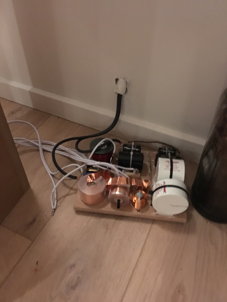

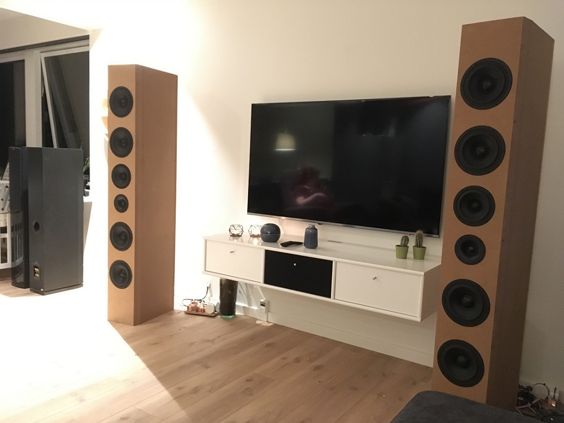

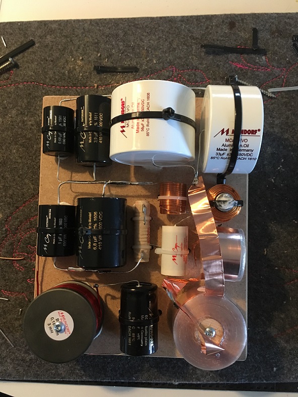

ENDELIG! En weekend hvor der blev tid til at rode lidt mere med projektet  Vi har fået lyd på de nye højttalere, i den stue de skal stå i   Og nøøøj, hvor er det godt! Vi har fået samlet delefiltrene, og sluttet højttalerne til. Lytteindtryk, og ii starter fra toppen af:
Diskantområdet: Alting står bare knivskarpt! Fuldstændig rent. Men samtidig så utrolig blødt og uanstrengt, som om højttalerne var bygget i silke.
Mellemtoneområdet: Vokaler, instrumenter, især trommer, kommer frem på en måde så man føler at orkestret står midt i stuen, lige foran een.
Basområdet: Dyb og knastør. Her er en utrolig magt og et kæmpe overskud, som kvitterer med overdådig fyldig bas, som virkelig bare er "til stede" i hele rummet. Der er virkelig hug på en god stortromme! Den går bare lige i mellemgulvet. Her kommer de mange enheders samspil virkelig til udtryk. Selvom der er et gedigent lydtryk, laver hver enkelt enhed ikke ret meget. Det giver en meget lav forvrængning og hurtighed, som giver det her utrolig dynamiske og overskudsagtige lydbillede, hvor der bare er styr på tingene.
En ren fornøjelse
Lidt billeder skal vi selvfølgelig ikke snydes for:
Der er altså tale om yderst lækre komponenter hele vejen igennem her. Delefiltre tilsluttet uden for højttalerne, da de alligevel skal skilles ad og sendes til maler:

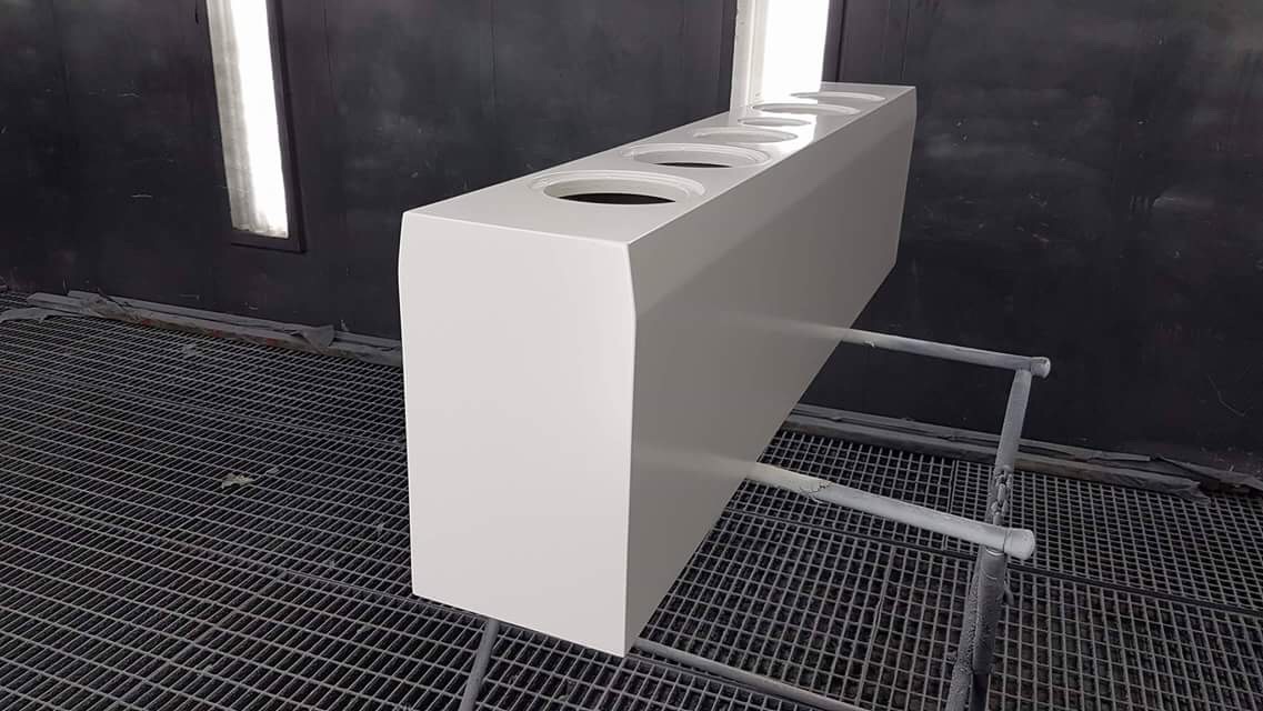

Så får vi kabinetterne hjem fra maleren i morgen
Ca. 3 kg. spartel, 8 liter fyller, 11 timers slibning, og 2,7 liter farve senere !
Vores maler har haft travlt:
Og ja, de skal være hvide, for at forøge WAF bare en smule på disse kæmper

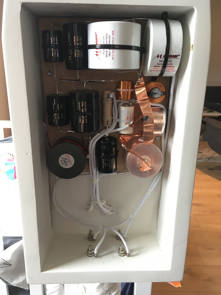

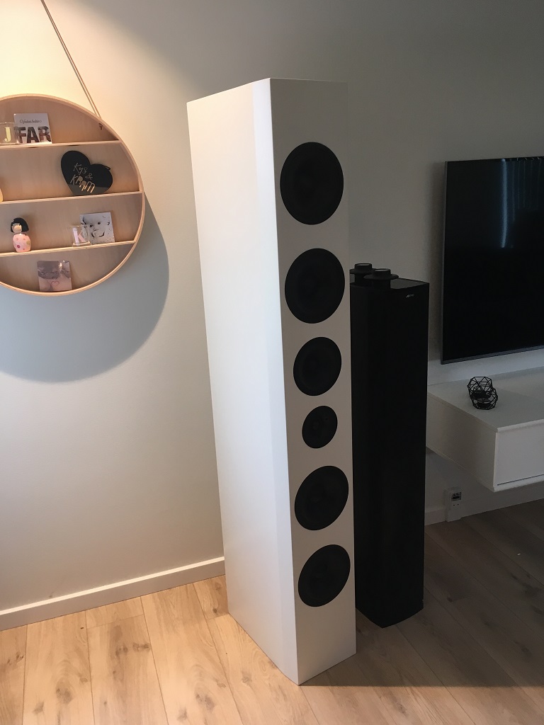

Så er højttalerne endelig samlede og står og spiller lystigt Vi er selv rigtig glade for resultatet, efter over et halvt års forløb ! Lidt billeder af svinene følger naturligvis
Delefiltrene færdigmonterede i bunden:
Vi er virkelig tilfredse med finishen og det færdige udseende på højttalerne !
Det færdige setup:
De spiller HELT igennem formidabelt! Et rigtig flot og virkelig dynamisk lydbillede, med et kæmpe overskud. De fylder bare virkelig rummet de spiller i med vellyd, selv når de spiller lavt, hvilket jeg mener er en rigtig vigtig karakter ved gode højttalere.
Diskant og mellemtone området er super detaljeret, og med masser af "varme" og "krop". Her er især fuld smæk på trommer og vokal. Man kan nærmest mærke hvert slag på trommesættet, og man får en fornemmelse af at et orkester står lige foran een midt i stuen, med sangerne syngende direkte ind i ørerne. Helt perfekt.
Bassen er dog i et område helt for sig selv. Dyb, knastør, magtfuld og fuldstændig uforvrænget. Her kommer det samlede membranareal kombineret med hurtigheden af enhederne virkelig til sin ret! Her kan man virkelig MÆRKE bassen på den fede måde. En stortromme går lige i mellemgulvet, og hele lydbilledet fremstår nærmest helt 3-dimensionelt med den store dybde som bassen bidrager med.
De spiller virkelig godt, kort sagt
