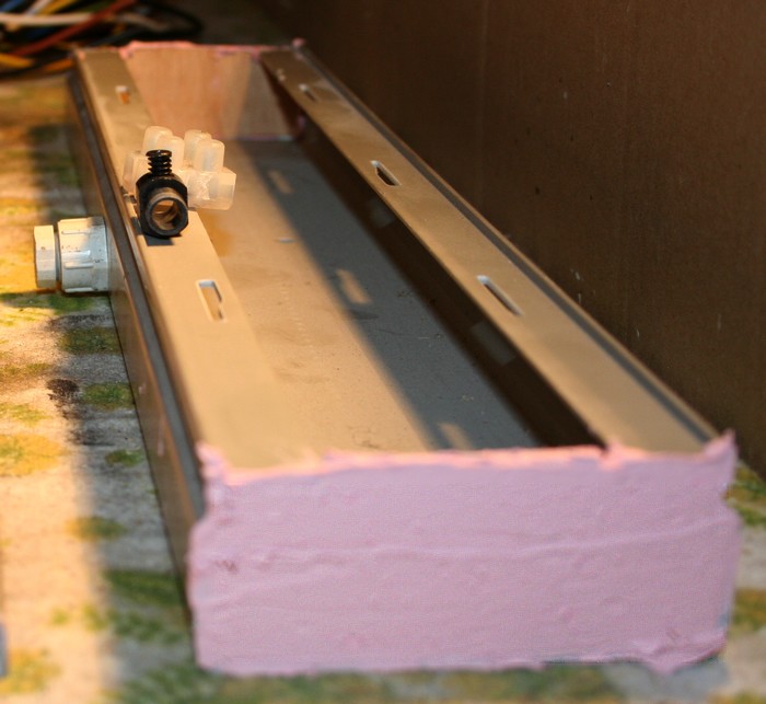

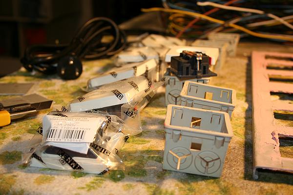

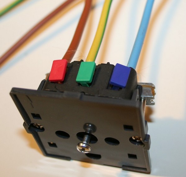

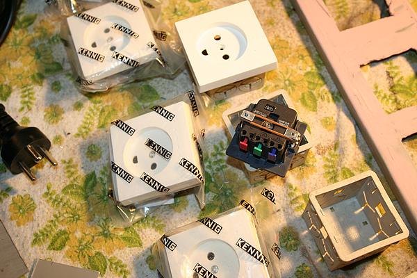

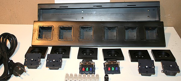

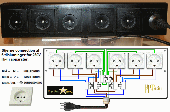

Diy: 230V Stjerne connected box.
Min ICE. Stereoforstærker med 2 X 500Watt APS ICEpower, har jord ben på de to stik
til forstærkerne, så jeg har lavet en boks med 6 stikkontakter, som er stjerne forbundet.
Her kan du følge min fremstilling af en stjerne forbundet boks til 230V.
Jeg har bygget denne Stjerneboks, for tilslutning af Hi-Fi produkter.
Du kan købe noger linende men så koster det kassen.
Teorien ved at Stjerne forbinde:
En anden måde at parallel forbinde de enkelte stikdåser på, end i en strømskinner.
Nogen mener den anderledes mekaniske opbygning i stjerne boksen giver en hørbar forskel.
En sidegevinst er at stik placeringen tillader AC adaptere at blive tilsluttet lodret.

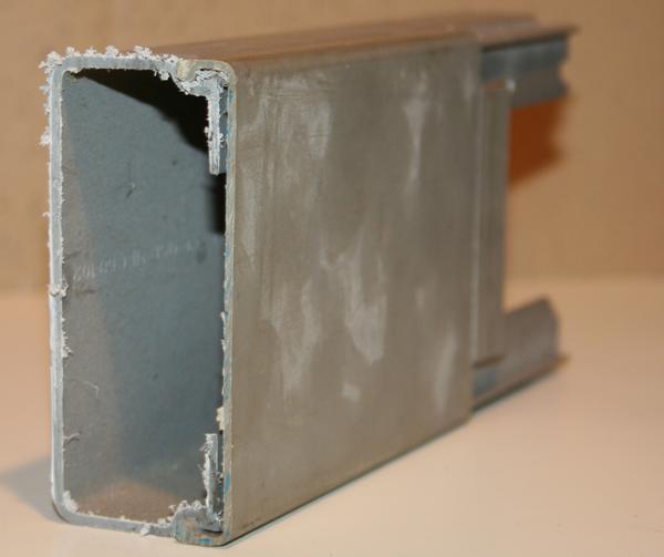

Jeg har brugt en kabel kasse B= 450 mm H = 90 mm D = 40 mm.

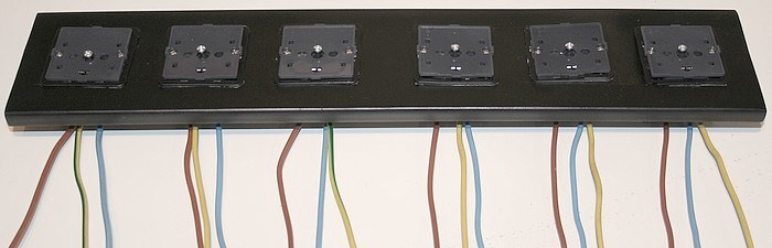

Div.. materialer til mit projekt. Her er huller til stikkontakter udskåret.

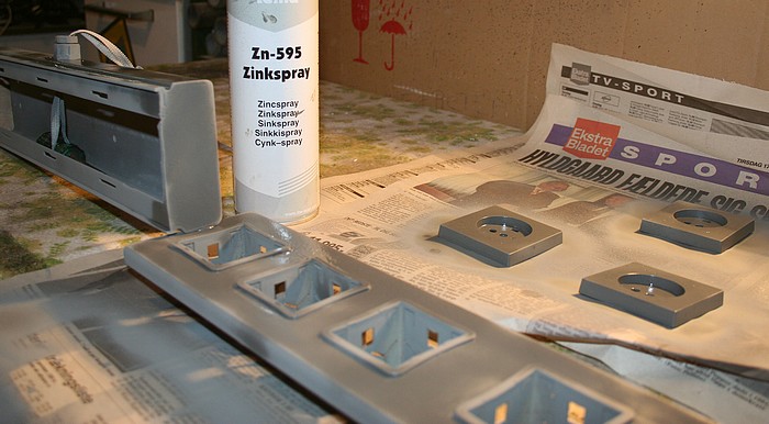

Ender er først udskåret i træ, og derefter har jeg brugt spardelmasse.
Der er brugt 6 stk.. Kennig grise tryner. + 6 stk.. indfatninger.
Delene er nu grundmalet.

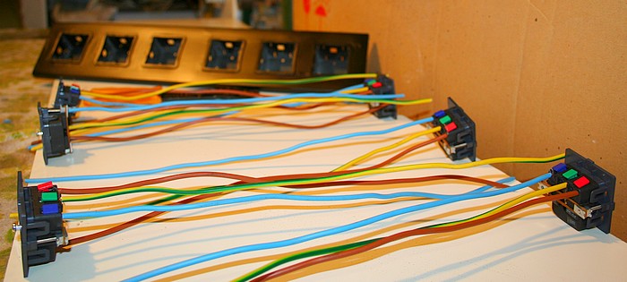

2.5 monterings ledning. 18 stykker af 34 cm, er ´monteret på stikkontakterne. Og delene er malet sort.
Stik uden front.
Stik monteret på front panelet.

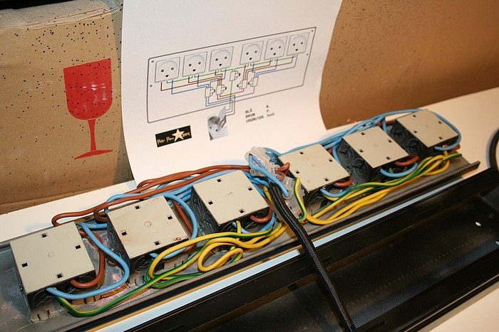

De 18 ledninger er nu forbundet.
Ledningerne er samlet med kabel 5 muffer. Alle ledninger er lige lange, så boksen er pakket godt.
Stjerne boksen er nu samlet og afprøvet, der er strøm på alle stikkene, så den fungere fint.
  Mvh Peter Pan

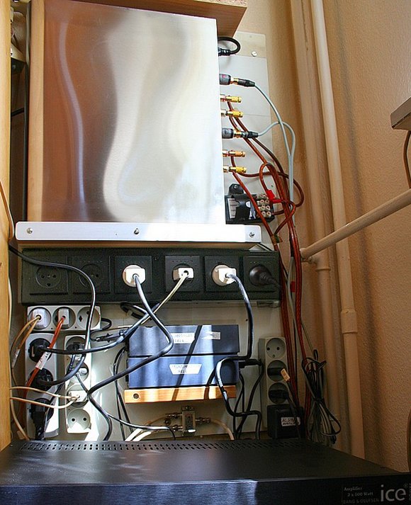

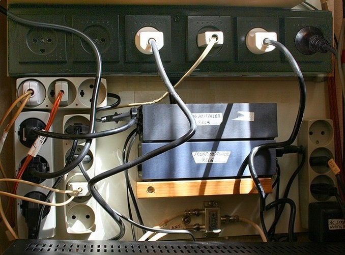

Jeg har arbejdet hele dagen med at lægge et 2 pol + jord kabel i 2.5 kvadrat, i kabel kasser langs fodpanelerne, fra en stikkontakt med jord i vores badeværelse. Denne stikkontakt køre på sin egen gruppe i målerskabet. Et jordspyd er hermed droppet.
Jeg har ved mit anlæg for længe siden monteret en plade på væggen, den er idag blevet ommøbleret. Jeg har monteret min boks med 6 stikdåser der hver er 2 polet + jord, og en Schuko strømskinne også med jord og 4 udtag. Schuko strømskinne får strøm fra "stjerne boksen", og det gør min nye ICEpower stereo forstærker, som er monteret med Danske 3 benet stik, også.
Når BeoVision 7-40" tænde, aktiveres 2 stk. B&O remote Mains switch. Det ene tænder 230V til min aktive subwoofer + et hurtigt virkende højttaler relæ, så jeg undgår knald i højttalerne, når liniesignalerne fjernes fra ICEpower forstærkeren. Den anden Mains switch, tænder 230V til mine 2 aktive BeoLab 4000 baghøjttaler. Dette sker automatisk når der modtages Dolby digital 5.1 lydsignal, fra div. kilder. De 2 Mains switch relæer har hver en 2 faset strømskinne hvor div. der skal tænde er tilsluttet.
Min ældste ICEpower stereo forstærker er monteret med Schuko stik, og det er min Cayin 257 CD også, så de er nu tilsluttet den nye Schuko strømskinne. Selector HD, og mit øvrige grej får 230V fra en 2 polet strømskinne.
Så er der sadt dækplade på, og alt er på plads.
Jeg har også fået tid til at lytte på lidt forskelligt musik, og se/høre en musik DVD, efter jeg er blevet færdig.
Visca Blaugrana, jord ledningen ligger fremført sammen med fasen og nul, "se billede 1 i forige indlæg.
Der er bestemt ingen støj at spore her, så det må være en teori du har, som ikke er aktuel ved denne
opbygning. Havde du skrevet støv samler, havde vi været enige.
Det jeg umiddelbart fornemmer er en lidt bedre bas, og en anelse bedre okester plasering i lydbilledet.
Om det så er arbejdet værd ?
Ja det syntes jeg, det er rigtigt rart at have de forskellige muligheder for at kunne tilslutte de stik
mine hi-fi apparater fra starten er monteret med, med eller uden jord.
Jeg har også udmålt og mærket + fasen på alle stikdåserne og stikpropper, så det er også blevet
lettere at samle rigtigt efter adskillelse af div.
Det er psykologiske tilfredsstillende at vide at man har gjort det så godt som muligt, inden for
rimelighedens grænser.
For at opnå det bedste lydbillede, har jeg lyttet mig frem til hvad vej det er bedst at vende
stikproppen, i de tilfælde hvor de kan vendes.
Hvad skal man vælge ?. Jeg har valgt lidt af hvert.
I forbindelse med indkøb af stikpropper til mit projekt, hvor jeg vil have jord forbindelse i mine stikkontakter, ved mit Hi-Fi- A/V anlæg, støtte jeg på dette eksempel, som direkte vildfører køberen, da det ikke er rigtigt. Dette eksempel er desværre ikke egenstående.

men alle de stik kunne vel gørers pæner når du aligvel bruger en del tid på det ?
ja jeg skulle vist osse jeg kunne bruge lidt tid på mit

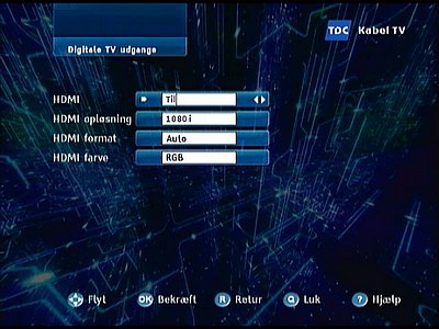

I menuen digital TV udgang står der 1080i  dette er et High Defintion signal som vises på BV 7-40.

Hej Henrik
Jeg har forholde mig til hvad der står i de kort min Selector viser, for setup af mit tv.
Min Selector Sagem 81 HD er indstillet til Auto/edid, og vil automatisk gå i 720p
efter at have målt på TV'et under opstat. Så det går nok alligevel.

Dit B&O fjernsyn kan ikke vise native 1080i af flere årsager:
1) LCD er en progressiv skærmteknologi og gengiver derfor ikke interlaced signaler.
2) Scaleren i dit tv konverterer 1080i signalet om til et progressivt 720P (1280 x 720 pixels) som igen af dit tvs scaler bliver vist i panelets native 1366x768 opløsning. Basta.
Du opnår derfor intet ved at banke 1080i ind, du får bedre bevægelser og billede ved at fodre den med 720P. Årsagen er fordelen ved progressiv fremfor interlaced signalbehandling.

Når jeg så er blevet belært om, at når jeg sætte min Selector på 720p så behøver TV'et ikke at skalere så meget, og desuden vil progressivt ALTID være bedre end interlaced. Hvor finder man så et 40" LCD TV der er bedre/ billigere
