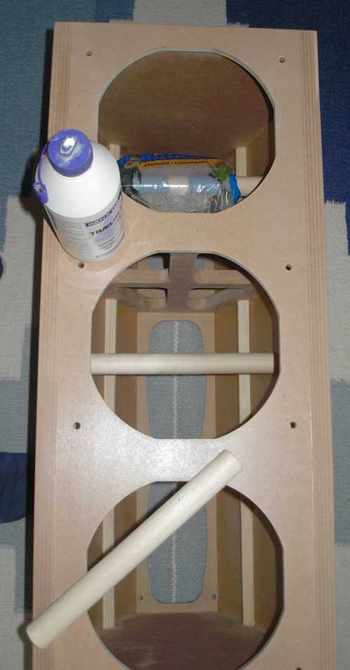

Fedt projekt !!! Den gad jeg god høre :)
Spændende med den lim type. Jeg har læst lidt om hvordan Steen Duelund konstruerede kabinetter. Hvad jeg kan få
ud af det, brugte han alm trælim til yderkanterne og en blødere type til matrixen.
De kabinetter jeg for nylig selv har lavet, er også med matrix, men dog med alm trælim hele vejen igennem. Og jeg
synes godt de kunne være stivere - Selvom det er 22 mdf og mange små rum! Gad vide om en blødere vil gøre en
forskel..næste DIY...

Meget spændende eksperiment med limen! Jeg spekulerer på, om den dæmpende lim er noget i stil med den lim, der er benyttet til sammenlimning af siderne i mine Equilibrium-højttalere (se link til den relevante side her)?
Ifølge min snedker er der tale om en Casco Taplim 3370 (ved ikke om den eksisterer mere), som er viskoelastisk.
Har I nogle detaljer om den lim, I har brugt?
Det er en Wurtz klæber - jeg ser om jeg kan få lidt mere præcis info. Hvis ikke før, så når vi (forhåbentlig snart) skal hente kabinetterne.
Jeg kan ikke lige gennemskue hvordan dine (imponerende) højttalere er bygget. Hvis det kun er en enkelt plade, der er limet til det "indre skelet" har limtypen nok ikke så stor betydning.
I vores tilfælde består siderne af 3 plader og her kan limtypen i høj grad være med til at dæmpe - ligesom det også dæmper, at pladerne består af forskelligt materiale (MDF - X-finer - MDF).
Klæberen er fra Wurth og hedder, "Multiklæber og forseglingsmasse"
Art.nr. 0892215244-B/Dk

bech skrev:
Jeg kan ikke lige gennemskue hvordan dine (imponerende) højttalere er bygget. Hvis det kun er en enkelt plade, der er limet til det "indre skelet" har limtypen nok ikke så stor betydning. I vores tilfælde består siderne af 3 plader og her kan limtypen i høj grad være med til at dæmpe - ligesom det også dæmper, at pladerne består af forskelligt materiale (MDF - X-finer - MDF).
I mit tilfælde består siderne af flere lag tynde MDF-plader med et lag finer alleryderst. Det hele er limet sammen med den omtalte taplim. Sammen med nogle fornuftige afstivninger giver det nogle meget veldæmpede sider. Jeg er dog rimeligt sikker på, at en kombination med flere forskellige materialer vil være endnu bedre.
Om så taplimen er lige så god som Wurth-limen er svært at sige - men ideen med den dæmpende lim er den samme - og den er nu endnu engang givet videre til det gæve selvbyggerfolk

Aksa skrev:
bech skrev:
I øvrigt skulle opbygningen af siderne på Equilibrium højttalerne kunne ses her, selv om billedkvaliteten ikke er den bedste:
(det er altid lidt nemmere at forstå teksten, når der følger et billede med )

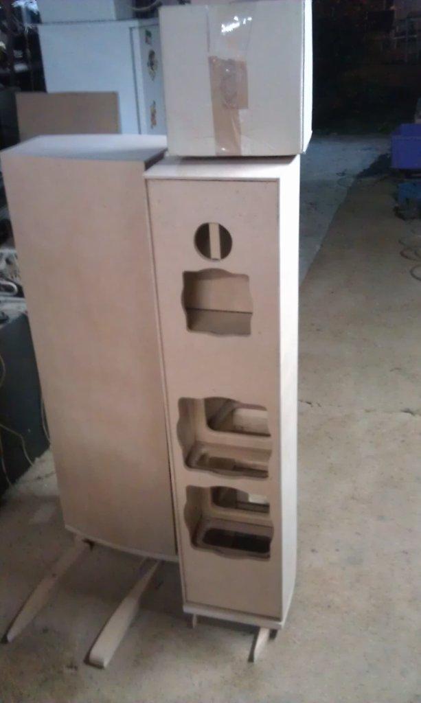

bech skrev:
Det går langsomt, men sikkert fremad.
Efter at have lyttet til 3 samples limet sammen med 3 forskellige typer lim :-) kom der gang i byggeriet af de endelige kabinetter
(6 stk.). Siderne i MDF og X-finer ER limet på og fronterne er ved at blive lavet.
Herefter skal vi have fronterne beklædt med læder og lakeret kabinetterne - så der går nok lidt tid endnu før vi kan gå i gang
med den sidste finjustering af delefiltret i de endelige kabinetter.
Det går langsomt men sikkert fremad :-)

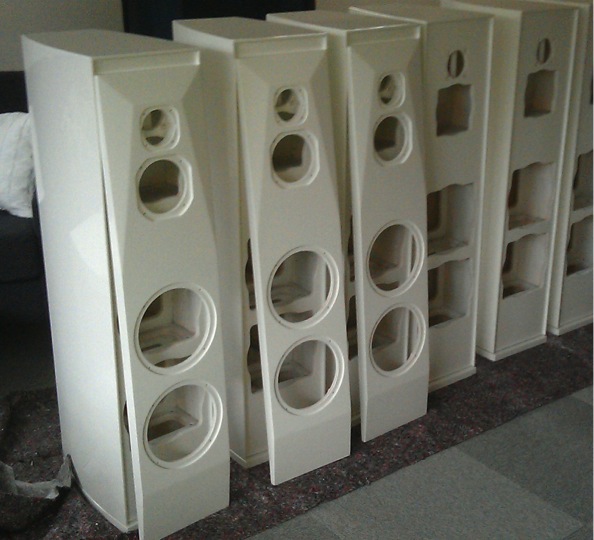

I morgen går turen til auto-lakereren!
Her er så lige et par billeder fra mobilen i tvivlsom kvalitet.
Vi har droppet læderbeklædningen af fronterne og får dem lakeret hvide som resten af højttaleren.

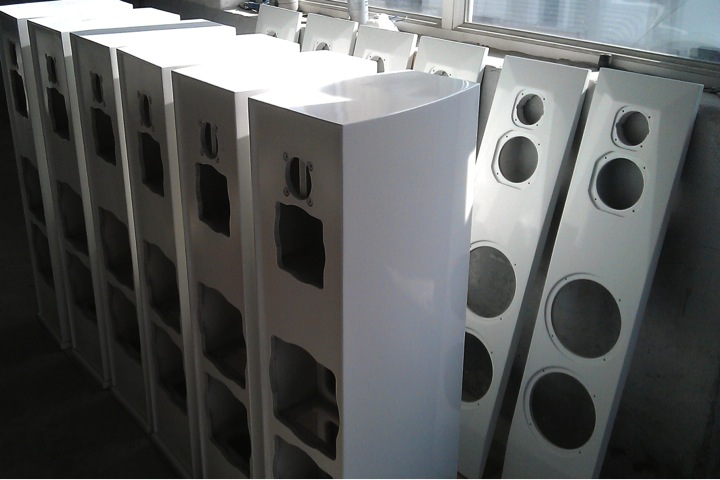

Og her er så et par billeder (i tvivlsom kvalitet) efter de er blevet lakeret....

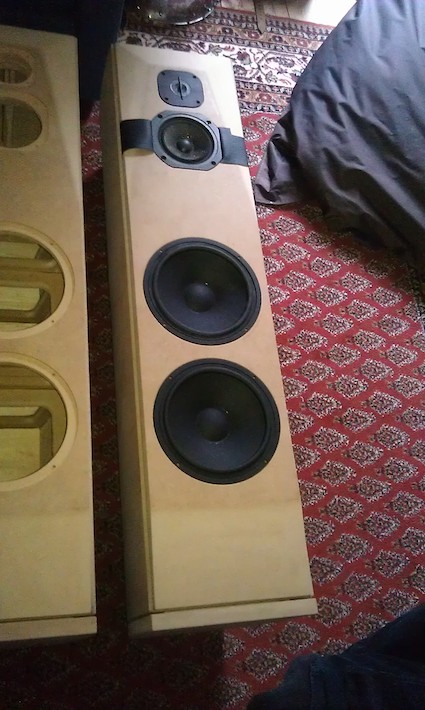

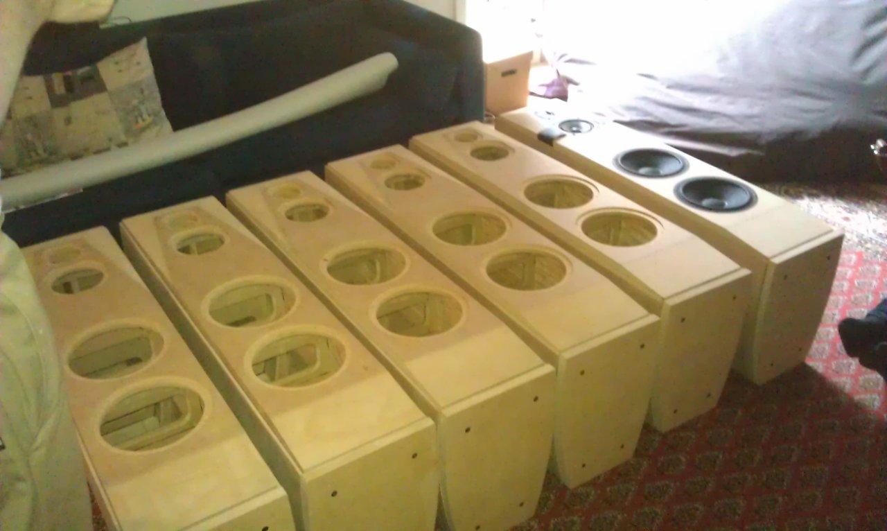

Lad mig starte med at bryde spændingen med et billede af hvor projektet tager sig ud i skrivende stund:
Som tidsperioden og antallet af opdateringer i tråden måske viser – så går vi ikke på kompromi – heller ikke med vores arbejdsiver– men et sæt
umami tager den tid et sæt umami skal tage – eller noget :)
Som jeg lige kan se i tråden – så er det et stykke tid siden at vi har haft opdateret – så her kommer en ultrakort status.
Vi fik lavet 3 sæt, 1 til Bech, 1 til nørd og et til undertegnede.

Jeg har vedhæftet et par billeder – så i kan se lidt om hvor vi er henne – sådan rent teknisk.

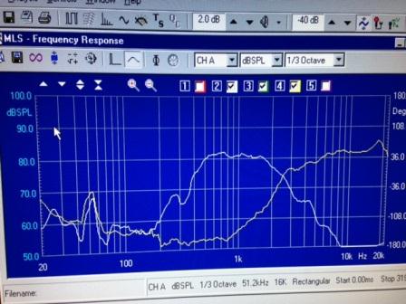

Selve kurverne (de simulerde) tager sig sådan ud:
Her ses den nuværende konfiguration:
Og her ses så den "target" kurve vi forsøger at ramme med næste iteration:
Som i måske kan se - er der tale om at vi hæver hele niveauet i mellemtonen - i håb om at det giver lyden lidt mere kant.

Her kommer lige et billede mere af højtaleren - samt et billede af delefiltret:

Hej, den store dyk omkring 1-7 KHz specielt 3-4 Khz er den tiltænkt?
Som jeg ser frekvens kurverne så ligger frekvenskurverne indenfor ca. +4 -5db, ville det ikke være at fortrække hvis den blev mere lineært uden så store udsving ?

Sendt: 29 September 2014 kl. 22:40 | IP-adresse registreret
Hej igen
Nå - Bech var ikke tilfreds med det svar - Nok fordi jeg har brugt meget tid på netop dette.

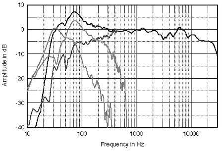

Revel har udført omfattende undersøgelser, der viser at den "ideelle" kurve har max niveau mellem 100-200 Hz. Og
derefter falder ca. 1 db på oktav.
Det er der åbentbart også andre der har fundet ud af. Bare se denne kurve fra en topmodel fra focal.
Da vi arbejdede med Bechs første højttaler - var det også en kurve tæt på det der lød bedst.
Så grundkurven på Umami er altså ikke helt skæv - eller også er den rigtig skæv
Dykket omkring 2-3 kHz skyldes at mellemtonen og diskanten spreder forskelligt.
Diskanten spreder meget mere end mellemtonen.
Hvis de ligger i niveau ved delefrekvensen (målt lige foran højttaleren) er der en tendens til at du hører den nederste del
af diskanten for meget.
En måling 30 grader til siden fortæller faktisk meget mere om hvordan højttaleren lyder i rummet. Det havde Peter
Snell jo fundet ud af for lang tid siden.
De næste tiltag er at gøre den hældende kurve mere jævnt hældende. Om det kommer til at lyde bedre vil tiden vise.

De målinger du viser er de målt lige på de respektive enhederne?
I så fald vil kurven i lyttepositionen udvise større hældning mod de 20kHz grundet den i rummet placering af højttaleren. Vil det muligvis ikke blive for
"mørkt"? Jeg er helt enig i at have den svagt hældende tendens mod de 20kHz men den kurve kommer "kun" i rummet ved at højttalere systemet er
forholdsvist lineært og påvirket af efterfølgende rum reflektioner etc..
Kan det forskellige spredningsmønster for enhederne i overgangen ikke være det der giver lige netop disse højttalere deres signatur?
