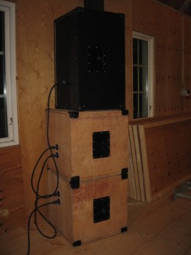

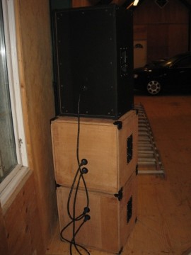

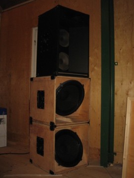

Pics af disckotekshøjttalerne:

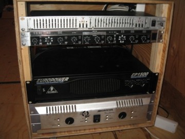

Forstærkerrack.
Behringer Europower 1500. (Topkasser), 15 kilo. 2 x 400 W 8 ohm, 2 x 700 w 4 ohm.
JBS CT-800. (Bundkasser), 30 kilo. 2 x 450 W 8 ohm, 2 x 750 W 4 ohm.
2 x 15 bånd JBS EQ.
Behringer 2/3/4 vejs delefilter med seperat sub filter med fasevender.

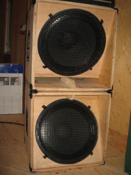

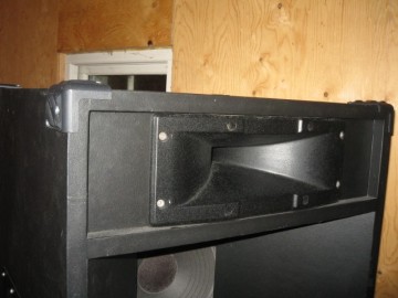

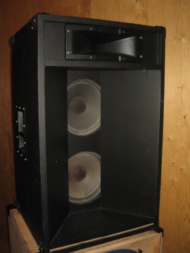

Systemet består af 2 stk topkasser med hver 2 stk. 10" Fane bas-mellemtone enheder i hornkabinet, og Fane 1,4" high frec. driver monteret på JBS metalhorn. 2 vejs passivt delefilter, 2500 Hz, 12 DB mellemtone, 18 DB diskant.

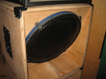

4 stk. bundkasser med 18" IMG SP-46A/500BS 2000w enheder (!) i frontladet horn.
Lyden:
Systemet yder en utrolig velafbalanceret ren, klar og åben lyd. Bassen er uhyre præcis og dyb, og giver virkelig en dynamik i særklasse. Stemmerne står helt rent og detaljeret, både dybe og høje. Diskanten er lækker blød og sprød, og med en skarphed der bare siger spar2, uden at være skærende overhovedet. Meget vigtigt!
Systemet spiller utrolig højt og kraftigt af dets meget kompakte og fleksible størrelse. Prisen ligger på ca. 10.000 kr. + forstærker rack (8000 kr.)  hvilket er utrolig billigt i forhold til tilsvarende systemer.
Spiller let haller og gymnastiksale samt forsamlingshuse op.

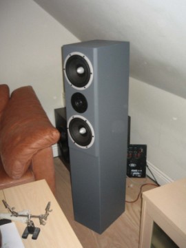

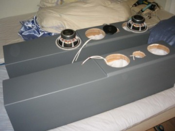

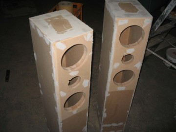

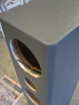

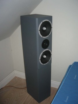

Lidt billeder af værelseshøjttalerne HD12-XT fra frequence.dk:

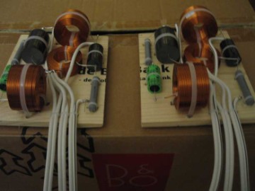

Delefiltre med Cross-Cap kondensatorer, og kul modstande. Spolerne er bagte luftspoler Ø1 mm. med 99,98 % kobber. De er rigtig pænt og stramt viklede.
Alt sammen fra Jantzen Audio. Meget fine komponenter. Koster også derefter, men det er bestemt der værd.

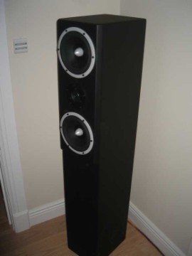

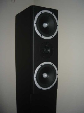

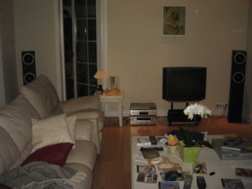

Lidt billeder af min far's stue højttalere som jeg byggede lige efter jeg byggede mine egne.
Stuen.
Begge sæt er fuldstændig ens.
Bortset fra at stue højttalerne er mat sorte, og mine værelseshøjttalere er blå-grå. Den blå-grå farve er noget jeg selv har blandet bestående af off-white, matsort glans 7, og et stænk marineblå glans 5.

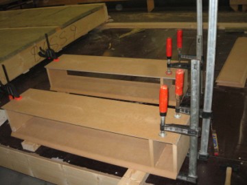

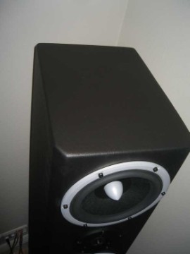

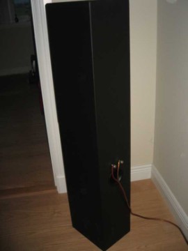

Højttalerne er bygget i 22 mm MDF med 45 grader samlinger. Bafflen er forstærket med yderligere en 12 mm MDF plade, hvor enhederne sidder, som er skåret 45 grader i siderne. det giver et godt design.
Enheder:
Peerless HDS 6 3/4" bas-mellemtone enhed i støbt alu-chassis med faseplug.
Vifa XT25 Ringradiator med faseplug.
Lyden:
Om lyden kan altså kun siges een ting: PERFEKT.
Jeg har aldrig haft så gode højttalere før.
Lyden er så ærlig som den kan blive. det ville næsten være en skam at beskrive lyden, for det kan den ikke. den skal altså opleves. en god indspilning for nakkehårene til at rejse sig. Detaljerne er næsten uhyggeligt til stede. et nærvær med musikken som var det live.
Pris pr. sæt ekscl. kabinetter og maling: 5000 kr.
Og de er bestemt det værd. De står sig bestemt værdige op mod konkurenterne langt af vejen. og så er vi altså allerede oppe i 15 til 20 K kroners klassen stykket!

Kan Basserne "ånde" godt nok i dine HD12-XT'ere?

Ja har fået samme spørgsmål flere gange, men der er intet problem,
for jeg har skåret hullerne koniske ind mod kabinettet.
Det er ikke rigtig til at se på billederne da de er så meget skaleret ned,
men de "ånder" fint og frit. Der er heller ingen unødige resonanser...

De ser fine ud.....HD12'erne
Jeg har selv tænkt på at bygger et sæt.
Har du bygget dem efter specifikationerne på frequence.dk, eller har du lavet ændringer. Her tænker jeg både på delefilter og kabinet.
Hvis de spiller så godt som du skriver, er der jo ikke noget at betænke sig om.

Ja jeg har sådan set bygget dem direkte efter vejledningen som i øvrigt er meget let at følge. Med hensn til kabinettet har jeg tilføjet den omtalte ekstra tkke front der hvor enhederne er monteret. Mest for designs skyld, da de i forvejen er bygget i 22 mm MDF grundkonstruktion. Der er fyldt ovntørret sand i et kammer i bunden som også er vist på frequence.dk. Det giver et tungt, men meget stabilt og lyd-død kabinet. Jeg har ydermere tilføje en tvær-afstivning under den nerderste bas-mellemtone. Med hensyn til filteret har jeg brugt de der lidt dyrere kul modstande fra frequence.dk til 22 kr stk. De er på størrelse med et AAA batteri. Det skulle give en renere signalvej.
Jeg har dæmpet dem med det medfølgende MDM-3 fåreuld. På alle flader undtagen frontbafflen.
Ja du kan roligt bygge dem lige efter tegningerne da de spiller framragende.
Lyden er så dejlig åben og harmonisk. Bassen er tør og præcis samtidig med den er meget hurtig. Overhovedet ingen bulder. Stemmer og instrumenter gengives med fantastisk klang og sprødhed. Diskanten er meget præcis og flot at lytte til. Den giver silkeblød lyd, samtidig med at den forstår at "eksplodere" på de helt rigtige tidspunkter.

Diskotekshøjttalere, mine værelseshøjttalere, og min fars stuehøjttalere.
Forstærkerrack.
2 x 15 bånd JBS EQ.
Lyden:
Stuen.
Enheder:
Lyden:
Ris og ros er meget velkommen.
