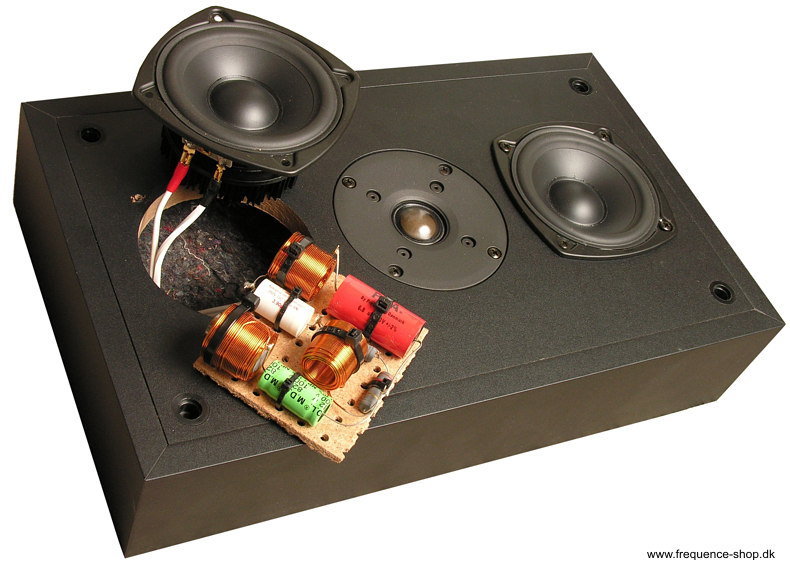

Decor 7.25, som består af 2 stk 4" bas-mellemtone neo-enheder fra Wavecor, samt en Peerless dome. Systemet er konstrueret som en 2,5-vejs. 5 stk. skal indgå i systemet. 2 stk. front, 2 stk. bag, og 1 stk. center. Indtil videre har jeg bygget 2 stk. kabinetter og bygget disse ind i bagvæggen.

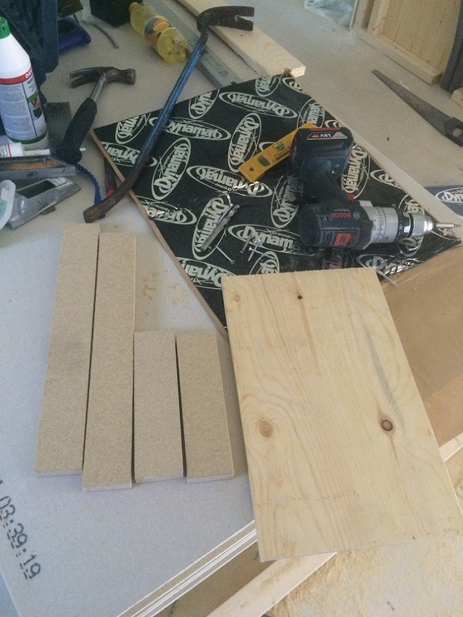

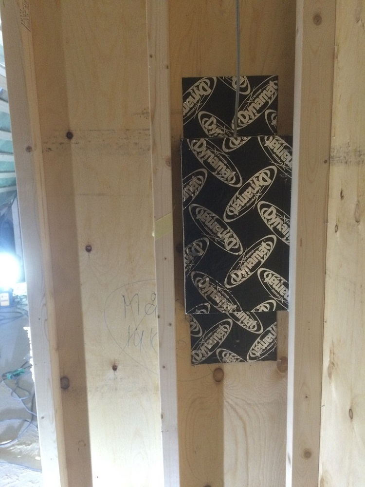

Træ til et af kabinetterne. Bagsiden bliver beklædt med dynamat, for at dæmpe vibrationer så meget som muligt, således at det ikke forplanter sig i væggene.

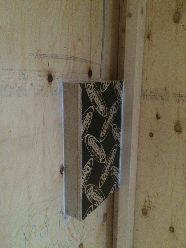

Kabinettet mellem de to dørhuller skruet og limet fast til indersiden af væggen. Den grå ledning er 2,5 mm2 højttaler-kabel som er trukket til der hvor receiveren/forstærkeren skal stå.
Noget mere dynamat monteret på indersiden af selve væggen.

Ja de er ikke så store nej, men da der er to i hver højttaler, og opbygget som en 2,5-vejs konstruktion, går de dybere end traditionelle "satellitter".
De går ned til ca 80 Hz, så der skal subwooferen tage over... Så nok en deling ved 90 Hz +/-

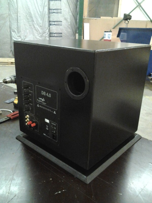

For resten så bliver det den nye version jeg får installeret: Decor 7.3, som er med neodynium-enheder og nyt tilpasset delefilter. Kabinettet er det samme, med en netto volumen på 4 liter, så jeg skal ikke ændre noget der, heldigvis  Den nye version kommer først i handlen i morgen, så må vente i spænding  Der kommer selvfølgelig flere billeder og info, når processen skrider frem! De skal forresten suppleres af min subwoofer:

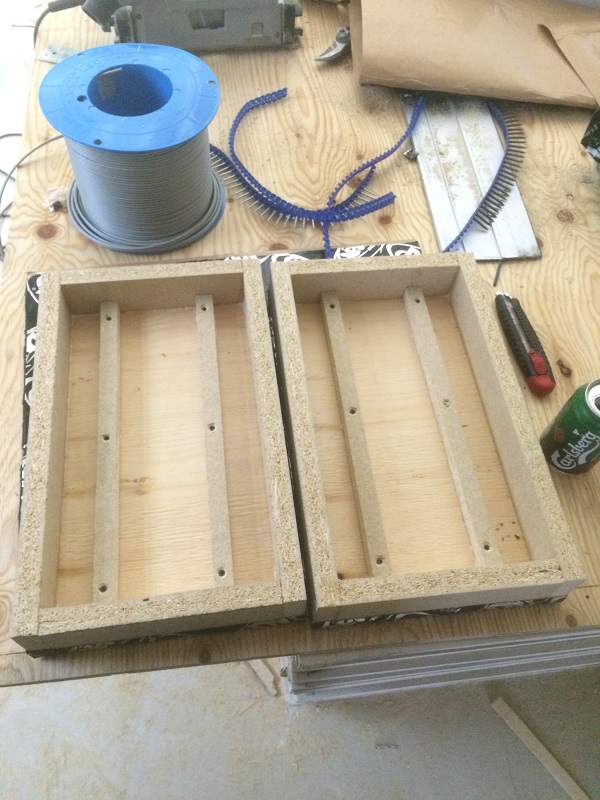

Indvendig i kabinetterne. Med afstivning.
De andre er selvfølgelig lavet på samme måde, fik bare ikke taget et billede af dem

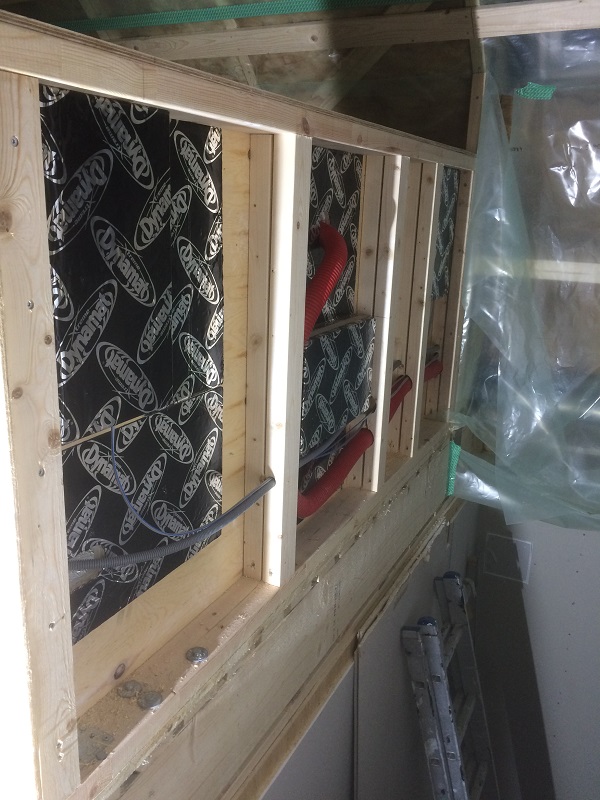

Alle 3 kabinetter bygget ind i væggen, og med endnu mere Dynamat rundt omkring højttalerne, så væggen ikke vibrerer. Det røde rille-rør er trækrør til HDMI osv. til fladskærmen som skal hænge på væggen.

Dynamat dæmper kraftigt vibrationer, og det sidste man vil have, er vægge/bygningsdele som "spiller" med. Dynamat er som sådan ikke øremærket til at dæmpe på lidt plads, det kan bruges i alle henseender. Oprindeligt udviklet til auto-hifi, men har haft stor succes med at bruge det i
højttalerkonstruktioner osv.
Derudover var det ikke en mulighed at bygge væggene tykkere/i kraftigere materiale, grundet indretningen og dørhuller.

Fordi Dynamat er et kvalitetsprodukt uden lige. Derudover kan jeg se at de der plader fra T Hansen er lavet til metalplader. Dynamat er derimod lavet til alle typer materialer, og har en meget stærkere klæbeevne, selv på ru overflader.

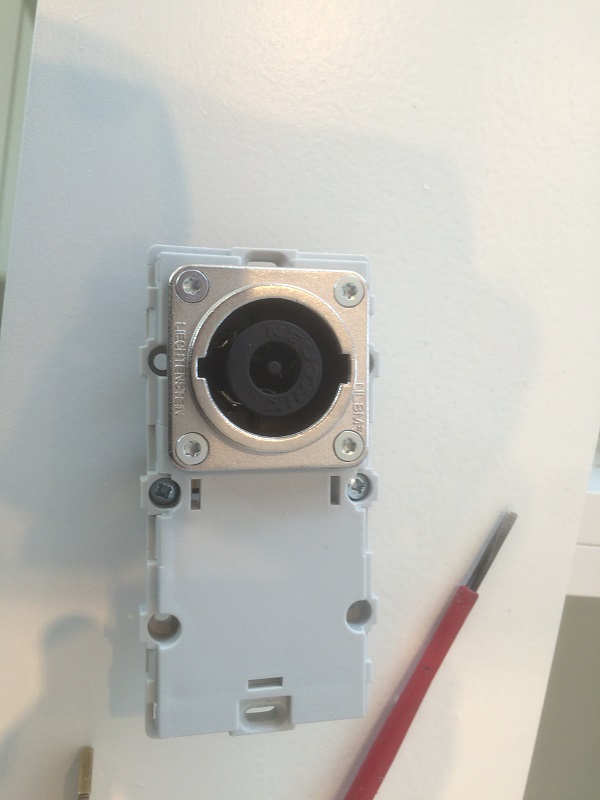

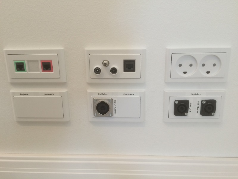

Så er der sket lidt siden sidst ! Jeg har fået loddet mine Speakon stik på, og monteret dem i fuga blænd-dæksler, så de er fuldt integreret i væggen  Lidt billeder af processen:
Inde bag de andre blænd-dæksler, er der førings-rør til resten af hjemmebio'en, således at alle kabler trækkes skjult i væggene  Der bliver snarest bestil højttalere, så jeg kan få bygget dem ind i væggene.
