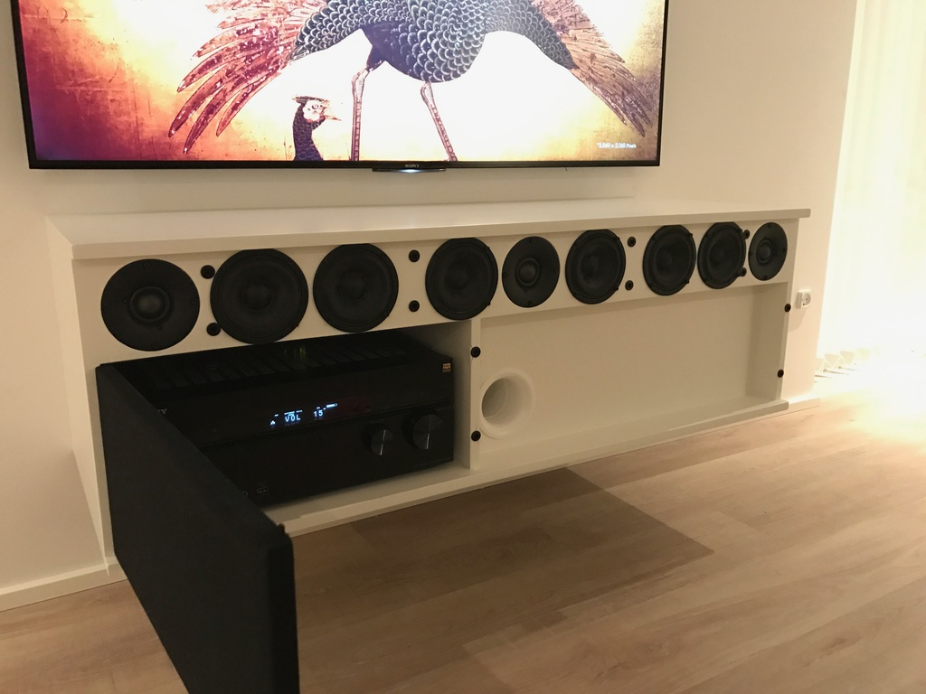

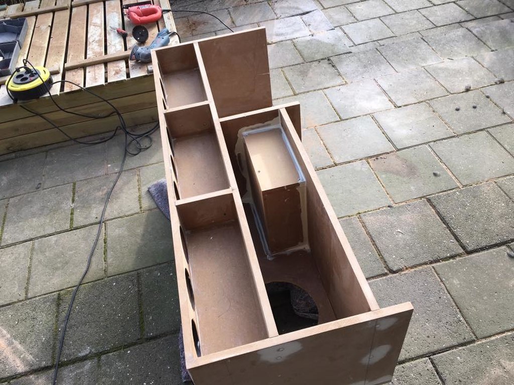

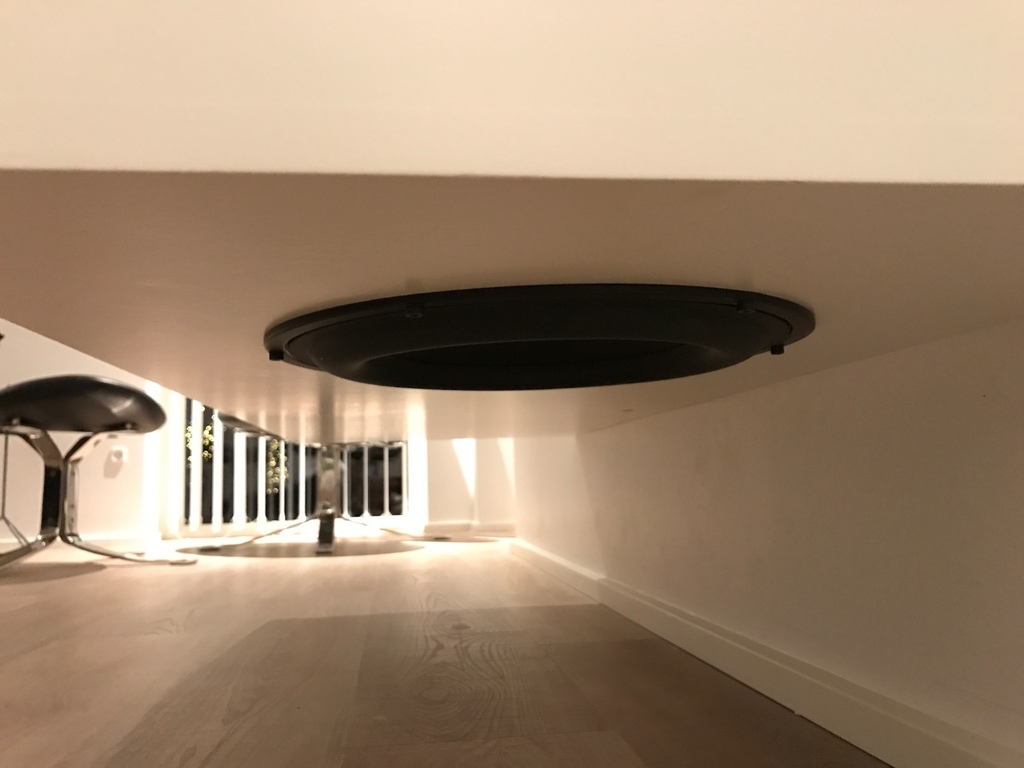

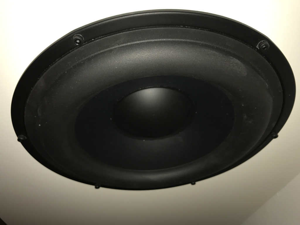

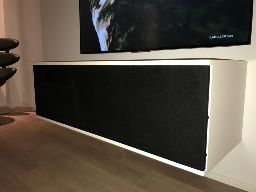

Som i så mange andre familier er vi her i huset, én der er tosset med hifi og én der så absolut IKKE er. Målet var derfor en løsning, der var konevenlig men samtidigt robust og vellydende. Vi havde i forvejen et TV-møbel fra Unnu, som "chefen" synes var fint og flot. Derfor var min plan at bygge et nyt møbel, næsten magen til bare proppet med gode komponenter. Møblet måler 120x45x38cm og rummer 3 stk LCR på hver 5 liter trykkammer, 3 x Decor 7.3 fra Frequence samt et 48 liter basreflex kabinet til PCA S10 ligeledes fra Frequence. Hypex forstærkeren sidder monteret på bagplade af subwooferen. Hele molevitten er trukket af en Sony 7.2 surroundforstærker, der driver et 5.1 surround system og en zone 2 stereo til køkken/alrum.
Delfiltret i et sæt Decor 7.3 er designet til, at diskant enheden skal placeres mellem de to bas/mellemtone enheder. Jeg havde derfor mine overvejelser med at placerer enheden yderst på hhv. L+R, da jeg ønskede mest mulig brede på "soundbaren". Jeg ville efterfølgende justerer delfiltret, hvis det blev nødvendigt for at kompenserer for placeringen. Det viste sig ikke at være nødvendigt

Jeg er vild med din løsning med den indbyggede subwoofer i møblet!
Decor 7.3 højttalerne spiller fremragende synes jeg

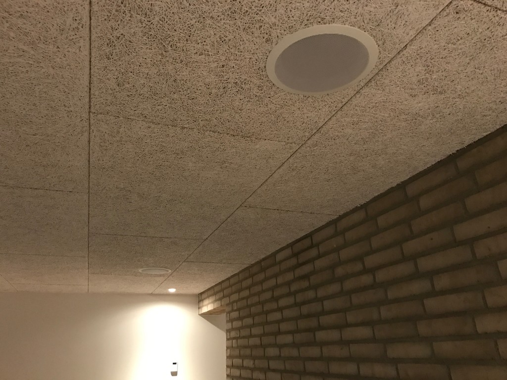

Har selv lavet noget lignende din løsning, hvor de bare er bygget ind i væggene i stedet for et møbel:
http://www.hifi4all.dk/forum/forum_posts.asp?TID=104372& PN=1
Hvad har du til baghøjttalere i dit 5.1 setup?
