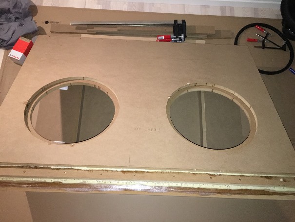

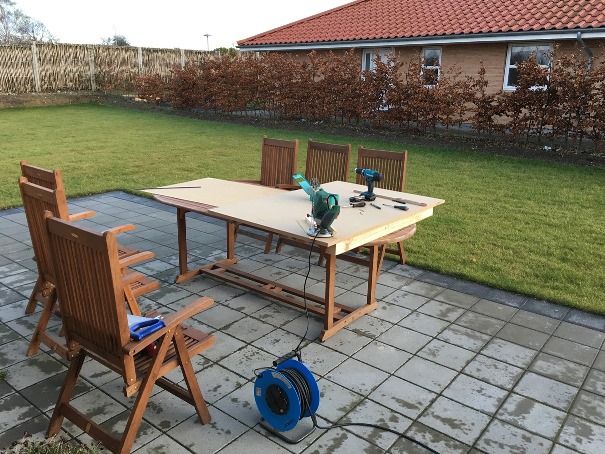

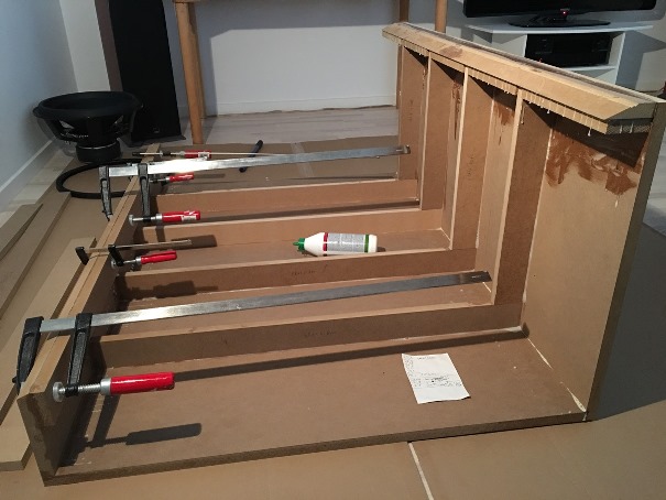

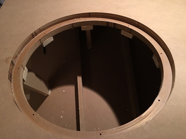

Først gøres der klar til at fræse ud til sub enhederne
Forstærker kanterne lidt hvor fronten skal limes på. Det møj er så tungt jeg ikke engang kan løfte den alene :o
De 2 front plader limes sammen til en total tykkelse af 4,4cm Så er fronten limet på
Og fra siden

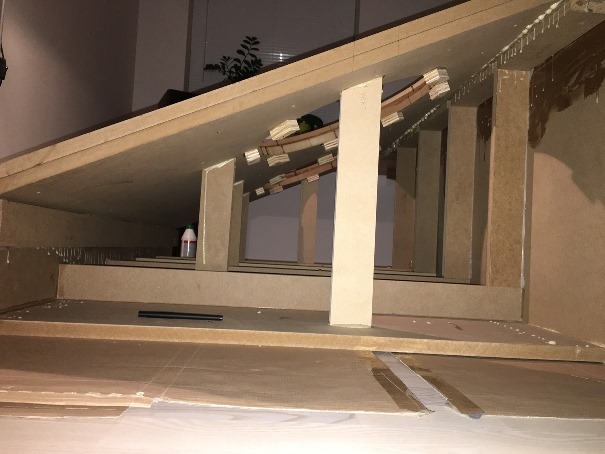

Så blev der købt fyld. Der var et par ekspedienter der gloede lidt da der kom en vogn med 40 hovedpuder (20 til hver sub) :)

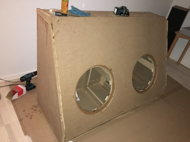

Lidt ordentligt træ limet på ved skruehullerne så der er andet end MDT at bide ordentligt i.

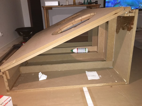

Front og bag bliver "sat sammen" og forstærket på den måde.
Så er den ene side kommet på. Og den klods øverst er fordi jeg lavede fejl da jeg bestilte træ'et, og fik den lavet for kort, så der blev lige limet et ekstra stykke på. Er rettet i udskærings planen til den næste :)

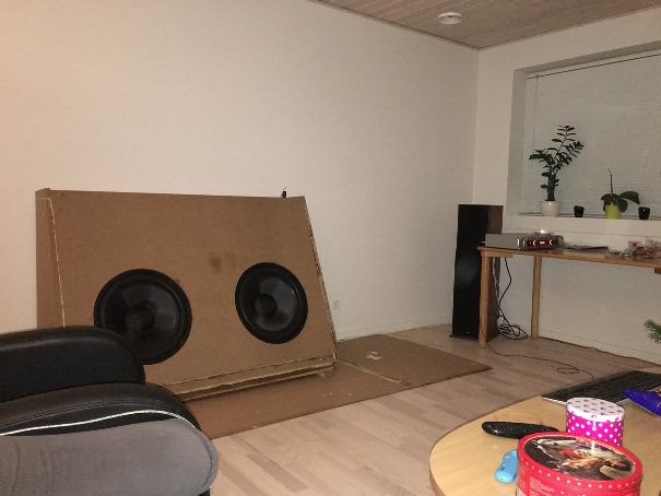

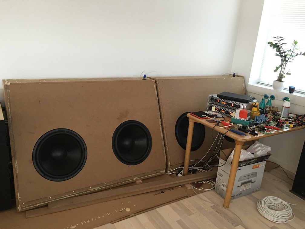

Så er den færdig og den ene enhed er monteret. Dem jeg sætter ind nu er ikke de endelige enheder, men de "kraftige" af dem jeg har, da de alligevel først skal bruges engang næste år. Det gør dog også at jeg må montere et 4 polet speakon stik, da disse enheder kan tage en forstærker kanal stykket (ca. 1800W*2), mod de andre kun kan tage 900W*2. Lille advarsel med enheder der vejer 32Kg stykket. PAS PÅ FINGRENE!. Ja i kan næsten gætte hvad der skete :)
Den midlertidige plads i min stue indtil bio rummet bliver klar.
Og lyden... Jeg sætter den til mega træt om natten ca 1:30, og gider ikke sætte gain og alt sådan noget pjat, så jeg kører bare effekten på max, og det første jeg tænker bare bare, hvad har jeg dog bygget! Min havedør, selvom den er lukket, står og klaprer, og min ovn rasler. DAMN. Dagen efter ser jeg så nærmere på den, og ser jeg testede den 30db hot :D

Så er sub 2 bygget og med de rigtige enheder monteret (Si HT-18)
Nu siger mit hus så også at jeg spiller højt nok. Jeg finder mørtel stykker i vindues karmene og mit udhæng/tagrande rasler når der spilles
igennem :)
