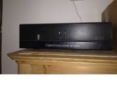

Jeg har fra en ven overtaget denne Copland effektforstærker som bare stod og samlede støv. Jeg har dog ingen anelse om
hverken alder, model eller effekt. Copland effekt forstærkeren er bestykket med 6 rør kan jeg se gennem gitteret, en tænd/sluk
knap i nederste venstre hjørne på fronten og to super højttalere terminaler på bagsiden. Ingen model eller serienr noget sted.
Blot står der "Copland tube power amplifier" midt på fronten. Nogen der kan hjælpe? På forhånd tak for hjælpen og håber er
dette er en ok sted i forumet at spørge?
/Kasper

Jeg mener det er den første Copland med EL84 i udgangen. 20W eller sådan noget hvis ikke min hukommelse spiller mig et
puds. Jeg tror jeg kan finde en test i et af de gamle High-Fidelity.

Det er vist en Copland CTA 15 du har fået fat i
Den er på 2 x 12 watt og bruger EL84 rør i udgangen og ECC 82 rør som driverrør, hvis jeg ikke husker helt forkert.
Hvis du tager låget af den vil du kunne læse på rørene nøjagtigt hvilken type det er
Med en letdreven ht fra 90 db og helst opad, skulle den lyde fantastisk, EL 84 er et meget liniært rør, eneste downside er
udgangseffekten det kan levere
Hifi hilsen Ramma

Du kan finde lidt oplysninger om den i en af de gamle Hi-Fi Revyen. Den står første gang omtalt i Hi-Fi Revyen fra 1985.
http://www.worldofhifi.dk/?page=galleries&album=034-068_fors taerkere_(hi-fi_og_video_revyen-85)&img=1653

Så er den da vist vist identificeret. Mange gange tak for jer alle sammens hjælp Det er uden tvivl en Copland CTA 15 og efter
