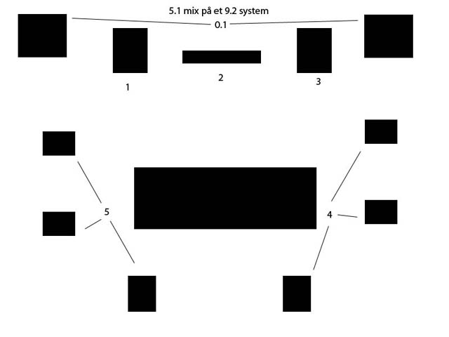

Jeg er slet ikke uenig med at der ikke findes noget reelt mix over 7.1 og der rent faktisk ikke findes mange titler mixet i 7.1 under alle omstændigheder.
Men bør man ikke skelne imellem et 9.2 receiver/forstærkersystem og et 9.2 filmmix. Det jeg hentyder til er om en (god) forstærker ikke blot vil fordele et evt. 5.1 mix ud på de flere højtalere, således at mixet stadig er 5.1, der er blot flere højtalere til de enkelte diskrete kanaler?
Håber det giver mening.
Jeg har prøvet at kreere et lille billede der illustrerer mine tanker.

Der findes skam reele 7.1 mix,. Dog ikke særlig meget. Men f.eks. Rambo 4 på bluray i amerikansk version. Destrict 9. Seven
us vers. Pans labyrinth osv. Tjek Axelmusic.com der er en hel afdeling kun til 7.1
Og så vidt jeg ved med 9.2 så er de 9 af kanalerne mere eller mindre et matrix af de eksisterende 7 eller 5 som er reelt
indspillet.

Noget af dét som jeg mener folk misforstår omkring behovet for de ekstra kanaler, er at når man bruger mange højttalere i biografen, så er det først og fremmest for at give et godt resultat over så stort et område som muligt, således at man får en rimelig lyd uanset hvor man sidder. I hjemmebiografen kan man i langt højere grad tillade sig at være "egoistisk", og indrette lyden sådan at det virker optimalt i "master seat", og så være lidt mere ligeglad med hvordan det lyder fra øvrige positioner (alt efter temperament). Hvis dét man ønsker er bedst mulig lyd for én selv i favoritlænestolen, så er der ingen grund til at bygge så mange kanaler på.

Det er vi helt enige om, men sådan som jeg forstod spørgsmålet gik det på om der ville være grund til købe et 9.2 system, set i lyset af at der indtil videre kun eksisterer udgivelser med max. 7.1. Og der mener jeg at hvis man netop gerne vil opnå en mere ensartet lyd over et større område, så kan flere højtalere være godt.
Men omvendt, når man kommer op på så mange kanaler, så vil jeg under alle omstændigheder mene at man enten skal købe seperat DSP og passende antal forstærkere. Eller også skal man købe en forstærker med pre-out og så senere udbygge med flere forstærkere.
Eller også skal man købe en 9.2 receiver til 50.000, før jeg tror der er rigelig med god lyd i til at forsvare købet af de ekstra kanaler.
My humble opinion.

Under alle omstændigheder vil jeg mene at 7.1 vil være passende til de fleste lokaler, medmindre man har et stort dedikeret lokale og har stort behov for mange højtalere/kanaler.

Ja og nej. Man kan sagtens bede sin surround forstærker om at lave et 5.1 signal om til 6.1 matrix med et ok resultat, da det
den sådan set bare gøre er at hvis der er 2 en lyde fra sur left og sur right, må det komme fra det som svarer til midten. Og det
gør igen at hvis man ikke selv sidder præcis i midten af sofaen eller whatever, er det stadig nemmere at få en fornemmelse af
at lyden kommer præcis i midten bagfra. Lige som man også sagtens kan køre phantom på center højttaler og kun have 2 front
højttalere, det kræver bare at man VIRKELIG sidder i midten. Men vil nu alligevel selv fortrække en reel center.
9.2 er lidt mystisk i det at de ekstra 2 kanaler skal sidde oppe ved loftet i stil med YAMAHAs gamle "7.1" fra midt 90érne. Så
man prøver via forsinkelse og gætværk at sende det ud til de ekstra 2 kanaler. Det er sikkert rigtig fed hvis der kommer reel
9.2 men gætværk bliver sjældent præcist og sjældent godt. Ligesom at pro logic 2x aldrig kommer i nærheden af hvad en reel
5.1 kilde kan tilbyde.
Så indtil videre er 9.2 så nyttigt som en screendoor på en ubåd

Okay. Jeg havde så forstået de sidste 2 kanaler som værende surroundkanaler ved siden af de andre to surround'er og ikke siddende over dem.
Men jeg tror i grunden vi snakker lidt forbi hinanden. Jeg snakker ikke om at lave matrix signaler eller om at omdanne 5.1 kilder til 7.1 eller 9.2. Jeg snakker ganske enkelt om blot at fordele de to surroundkanaler på flere højtalere.
Jeg er godt klar over at et reelt 5.1 signal lyder bedre. når det bliver outputtet som 5.1 kanaler og ikke matricet til flere kanaler. Ligeledes med 7.1
Jeg er godt klar over at man pt. ikke vil have nogen gavn af et 9.2 system, hvad det angår diskrete kanaler på materialet, men om man ikke kunne få gavn af de flere højtalere. At et surroundsystem har muligvis for at afspille 11 diskrete kanaler, er jo ikke ensbetydende med at det altid gør det eller forsøger på det. Det afhænger jo i høj grad af hvilket lydfelt man vælger at bruge.
