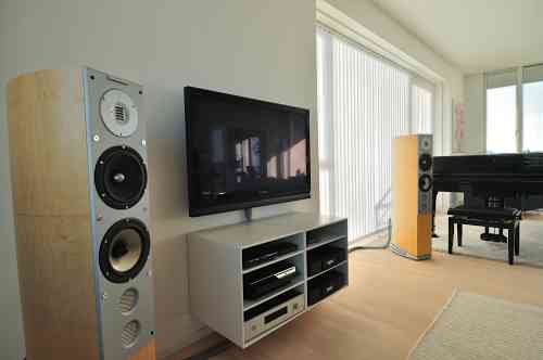

Jeg har tilbragt noget tid med at opgradere mine Si6 Avantgarde til 4-vejs aktive... Her er inspiration til andre med et par Si6'ere stående... De spillede OK, men jeg ville gerne have det fulde udbytte af de flotte 4-vejs kabinetter. Audiovector tilbyder at opgradere dem til aktive, baseret på et analogt 3-vejs filter fra Naim. Jeg ville gerne kunne udnytte mulighederne i et digitalt filter baseret på en god digital signal processor og ville gerne have et 4-vejs filter for at kunne styre alle enheder ordentligt.
Jeg fandt ret hurtigt ind til at filteret skulle baseres på komponenter fra Ground Sound. Efter en snak med Robert fik jeg afmonteret de passive filtre. Dette var ret enkelt og processen kan ses på Ground Sounds hjemmeside (http://www.groundsound.com/GallerySorenA.php).
Samtidigt ville jeg gerne kunne køre digitalt fra min medieserver og så langt helt frem i kæden som muligt. Ground Sounds DCN28 tager det digitale signal direkte fra streameren og har 8 DA-convertere indbygget. Signalet kører med fuld detaljering i den digitale del, da volumen styres analogt efter den digitale del. DCN28 er derfor super som hjertet i en serverbaseret musiksamling.
Robert kom ud og leverede og hjalp med at lave et initielt set-up. Frekvensgangen i hver kanal bliver målt, så delefilteret kan laves optimalt.

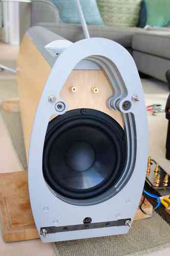

I forbindelse med målingerne kunne vi konstatere, at diskanten ikke spillede ret langt ned og at delefrekvensen måtte lægges ret højt i forhold til mellemtonen. Dette passer også godt med at både ELAC, som producerer enhederne og Audiovector deler ved 2800 hz. Diskanten er en rigtig fin diskant af Heil-typen. Da jeg ikke ønsker at spille bagud har jeg i det rør, der er monteret indvendigt lavet en prop 10 cm inde og monteret gråt dæmperskum indvendigt i kanten af røret. Diskanten er tidsforsinket i delefiltret, så de akustiske centre på enheder er overens lodret.

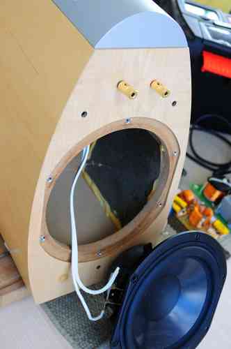

Peerless HDS mellemtonen kan godt spille op i 2800 hz. Men det er en oplagt mulighed at skifte til SEAS Excel, da den passer perfekt i de samme skruehuller og er 3 mm mindre i diameter. SEAS Excel enheden er i en anden prisklasse end Peerless enheden og skal derfor ikke sammenlignes, men der er helt klart en bedre sammenhæng i lydbilledet og i dag deler jeg ved 3000 hz, hvilket passer godt til både diskant og mellemtone. Nicolai fra Dansk Audio Teknik (http://www.danskaudioteknik.dk) har hjulpet med råd og vejledning omkring enheder, så jeg har fået det optimale. Det originale dæmpemateriale er blevet udskiftet med gråt dæmpeskum og volumen er gjort mindre til ca. 12 liter. Samtidigt er muligheden for at mellemtonen kan spille bagud lukket af.
Bassen er i original-versionen opbygget med en basrefleksport. Da jeg ønsker at kunne styre lyden præcist, har jeg sammen med at tage det originale dæmpemateriale ud og erstatte det med rigelige mængder dæmperskum også blokeret basrefleksen. Bas-delen er så ændret til lukket volumen på cirka 20 liter. Det er så en oplagt mulighed at erstatte den Peerless HDS enhed, der er monteret som woofer med en SEAS Prestige woofer i aluminium. Den spiller supergodt sammen med mellemtonen, og jeg deler i dag ved 700 hz opad og 120 hz nedad.
Subwooferen har fået lov at være som den er, dog har jeg erstattet det originale dæmpemateriale med rigelige mængder dæmpeskum og fjernet den skum, der er monteret originalt i basrefleksen. Si6'eren er ikke en højtaler, hvor man skal forvente en voldsom mavepuster, når diskorytmerne skal ud i rummet. Men den kan fint spille akustisk musik. For at undgå for meget bulder og holde bassen knastør skærer jeg af ved 40 hz. Hvis jeg en dag skulle lave noget bedre, skal det være at bygge to aktive sub-woofere med 15" enheder... Nå ja, og så er der jo den detalje, at Audiovector åbenbart ikke har følt, at der var nogen grund til at montere et sæt terminaler til sub-wooferen... Så det har været nødvendigt at montere et ekstra sæt i bunden af højtaleren. De sidder så, så man ikke kan se dem, og det ser godt ud...
Hvordan det spiller?? -Tjaahhh, jeg vil sige, at det har været hver en time værd, og jeg kan helt klart anbefale andre at gøre det samme. Prismæssigt er det meget fordelagtigt i forhold til andre muligheder. Så har jeg vist ikke sagt for meget. Si6 Avantgarde er fra starten en fin højtaler, men det jeg har fået nu, er bare i en helt anden klasse.
Forstærkerdelen er lige nu 8 kanaler Linn Chakra med hver 50W, men jeg skulle gerne inden længe udskifte til 8 kanaler i 100W fra Ground Sound.
