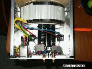

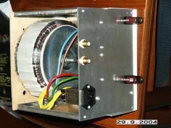

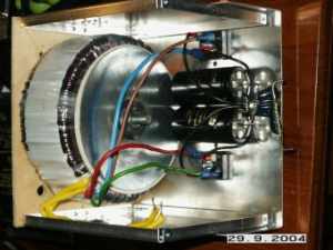

Jeg har længe gået og overvejet at bygge en Zappulse til når der skal fyres lidt mere op end normalt. Jeg forventer ikke at den er meget bedre end en PA forstærker, men det er ligeså meget for sjov jeg bygger den, ikke for at få ny nr. 1 forstærker.
Kabinettet jeg har valgt måler 16x20x20 (cm), så det bliver en lille fræk terning.
Da modulerne p.t er i restordre er jeg begyndt at samle sammen af alt det jeg skal bruge.
Til at starte med regner jeg med, at bygge en 144w udgave, fordi jeg vil prøve Black gate Nx 47uF/50v i udgangen og desuden høre hvordan min nyindkøbte C-kerne (2x35V)trafo lyder kontra ringkerner, men senere vil jeg montere en 625VA 2x50V og skifte NX kondensatorerne ud med VK 47uF/160V. UPDATE: jeg har planer om at skifte NX 47uF/6,3V til 47uF/10V OS-CON... Beskrivelse følger...
Som hovedlytter har jeg valgt Jensens 4-pole 6800uF/100V. UPDATE: 2 stk. Epcos Sikorel 10.000 UF/63V. P.t foretrækker jeg stadig Jensen kondensatorerne, men nu må vi se om et par dage...
Ensrettere bliver 2 stk. 50A/800V brokoblinger. UPDATE: 2 stk. 25A/400V - de lyder bare bedre!
Desuden vil jeg montere DC- og netstøjsfilter. Ikke fordi jeg tror de vil forbedre lyden på Zappen, men fordi jeg tror at den vil støje baglæns og derved f**ke lyden op på de andre apperater... DC filteret vil højst sansylingt stoppe evt. trafobrum, som jeg absolut ikke kan klare at høre på...
Hvis zappen lyder helt af helvede til, er planen at modulerne ryger i bilen, evt. til at trække en sub, ellers vil jeg brokoble dem og montere dem i en sub til hjemmet med 2 stk. 15" i trykkammer...
Uanset hvad, så skal jeg nok få glæde af dem...
Her er lige et billede af testopstillingen. Jeg har ikke helt fundet ud af hvordan tingene skal placeres i det lille kabinet.
Jeg har fået monteret 1000VA Ringkernen og Jensen lytterne er røget i igen efter at jeg har prøvet 22000/63V og Schottky dioder.

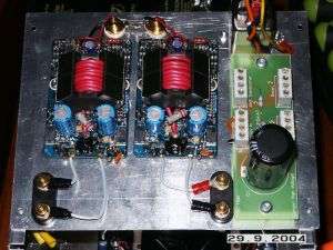

så blev den færdig!
Den lyder faktisk ok, men f**k hvor den dog støjer!
Det er da helt vildt så meget sus der er i højttalerne blot zappen er tændt.
Jeg har holdt forsyningskablerne nede på 3-5 cm og  stort set alle kabler fra trafo til moduler, er ikke længere end 5cm.
For at afhjælpe støjproblemet, har jeg monteret en 4mm2 soldicore imellem modulerne, samt en 2mm2 fra indgangsterminalerne direkte på 0v på lytterne. Det ændrede ikke en dyt i forhold til uden...
Kraftigt sus i venstre højttaler, som kan høres de 4 meter væk jeg sidder... Venstre kanal giver endvidere et MEGA blop i højttaleren når jeg slukker Zappen.
Højre kanal er næsten værre. Den blopper dog ikke, men støjen er mere en mekanisk skratten, som skifter frekvens op og ned, samt har den lidt hylen i baggrunden. Altså lidt som en Fiat Uno turbo der går 9000 rpm med sand i benzinen, blot ikke så højt...
Har i nogle bud på hvad det kan være.
Til top Vis David's Profil Søg efter andre indlæg skrevet af David Besøg David's Websted

Tjaaa det lyder nu som om du prøvet alle de rigtige ting.
Uno turbo lyden, må være HF-støj  http://www.lcaudio.dk/zp2opg.htm i linket er beskrevet typisk afhjælpning af HF støj.
Men det lyder som du har prøvet både de tweeks der er imod HF støj og 50Hz brum.
I linket er der beskrevet en stel-ø i midten af modulerne som også kan forbindes.
Lidt susen vil der altid være, men ved min skal tættere end 1 meter før det kan bliver hørbart.
Mht. til Blop ved sluk, min det give et relativt lille blop når jeg slukker den.
Prøv at poste et par billeder af forbindelserne.

Hej David
Dine problemer med Zappen lyder ikke helt ubekendte. Jeg har selv bikset en del med Zappulse de sidste 1½ års tid.
Det modul som skratter er desværre defekt !  Ring til LC audio og tal med dem. Jeg havde et modul der gjorde nøjagtig det samme, det fik jeg blot byttet til et nyt. Jeg vil tro at du får det samme, hvis du kontakter LC audio.
Hvad sus i højtalerne angår, er der flere ting der spiller en rolle. Først vil jeg gætte på, at du har nogle højtalere med en ret høj følsomhed, (over 90 db/W) det har mine også. Derfor kan jeg også høre en smule sus i diskanterne, når zappen er tændt.
Det positive er, at støjen bliver svagere efterhånden som forstærkeren bliver tilspillet. Det negative er at støjen aldrig forsvinder helt. Men regn med at zappen støjer og generelt ikke lyder særligt godt de første 50 til 100 timer. Derefter åbner den op og lyder rimeligt OK.
Min erfaring tyder på, at strømforsyningslytternes fysiske størrelse, har en indflydelse på, hvor meget højfrekvensstøj der slipper ud i højtalerne. Jeg har prøvet forskellige lytter med forskelligt resultat. Men jeg har opseveret, at kompakt-lytter støjer mindre i en zap som "full size" lytter gør.
Jeg ved dog ikke rigtigt hvorfor, men måske det har noget med de "store" lytters større overflade at gøre. (stor overflade = stor støjsamler) ?
Desværre har kompaktlytter ofte en rimelig dårlig rippelstrøm formåen, så jeg har ikke nogen super god løsning på støj problemet. Men du kan jo overveje hvad zappen skal bruges til. Hvis den skal levere rå mængder effekt til en subwoofer, har du brug for stor strømstyrke, men så betyder højfrekvensen jo ikke så meget. Omvendt hvis zappen skal bruges til fuldfrekvens, kan man måske lave et kompromis mellem støj og strømstyrke. (de små kompaktlytter giver ikke helt så stram en bas)
Håber jeg kunne give lidt inspiration til at få din zap til at fungere acceptabelt.

Nå jeg er lige kommet hjem fra en smuttur til LC Audio. Ja, jeg valgte sku lige at køre derop... Lige så meget for lige at hilse på Henrik og Lars "in person", og selvfølgelig for at få fixet mit problem.
Det ene modul som skrattede blev ombyttet (jeg skiftede det selv deroppe) og det andet havde en løs forbindelse, som resulterede i at det ikke selv slog fra når spændingen kom under 30V, deraf det mega blop.
Efter fejlene er blevet rettet har jeg stadig lidt mere brum i den ene kanal (faktisk det modul som blev ombyttet, men det er meget bedre end før. Jeg håber stadig på at det bliver bedre med tiden. Jeg skal ihf. fortsat lege med stel for at førsøge at optimere/minimere støjen.
