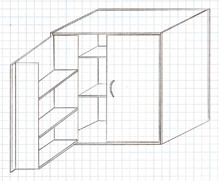

Tja, da dvd-samlingen jo ikke bliver mindre, må man jo ligge hovedet lidt i blød, for at finde en løsning. Min nuværende dvd-reol er ved at være godt overfyldt, og der er ikke rigtigt plads til at udvide.
Så da 'Hardy' herinde fra, havde lavet et dvd-skab, hvor der også var dvd'er i lågen tænkte jeg: Det kopier jeg sku!  (Tak for det, Hardy)
Problemet som ikke bliver mindre...
Min løsning: Skab, hvor der også er dvd'er i lågen. Tegningen er lidt fortegnet, men det giver en ganske god ide om hvordan det kommer til at se ud. Der skulle ca. være plads til 264 almindelige dvd'er. Skabet har ydermålene: 700*700*321mm
Så langt, så godt...  (har dog lige fundet ud af at jeg har glemt 2 hylder til lågerne... )

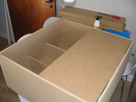

Lidt længere...
Der kommer en plade på hver side af hylderne i lågen, så dvd'erne ikke "flyver af h... til" når man flår lågerne op...

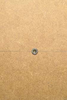

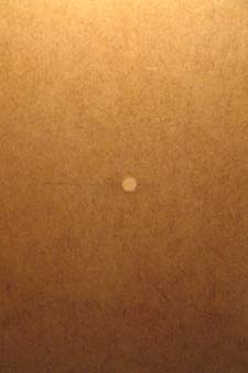

PT er de skruet fast. Skruen er dog kun til for at holde pladen på plads mens limen tørrer. Hullet hvor skruen har været, bores op, og der sætter jeg en lille træ-rundstok. Dette har jeg gjort før med stor succes. Når det overmales kan det overhovedet ikke ses...

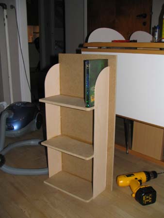

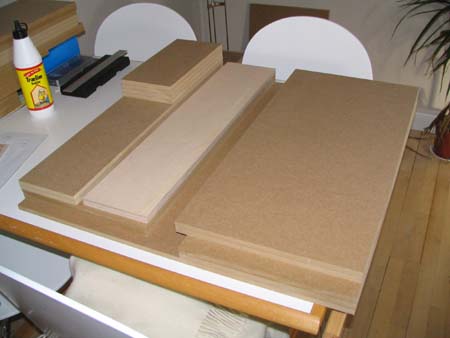

Første låge er limet, dyblet og sømmet sammen.  Mangler dog stadig noget slibearbejde...

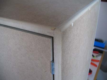

Lidt detajler...
Runde hjørner

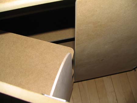

Lidt andre runde hjørner. Mest pga. af regnefejl, ellers kan lågen ikke åbne...

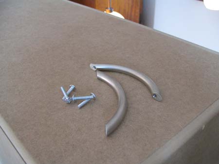

Håndtag. Meget banale, men så matcher de mit computerbord som står lige i nærheden... Boltene er dog lidt for lange, så jeg skal lige i gang med nedstrygeren!

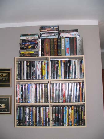

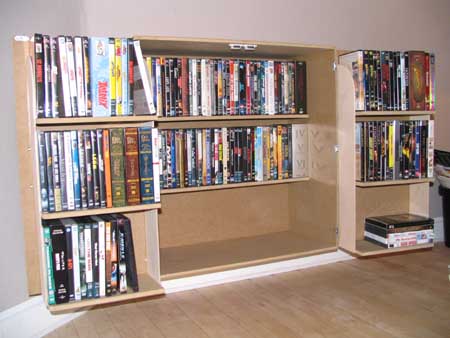

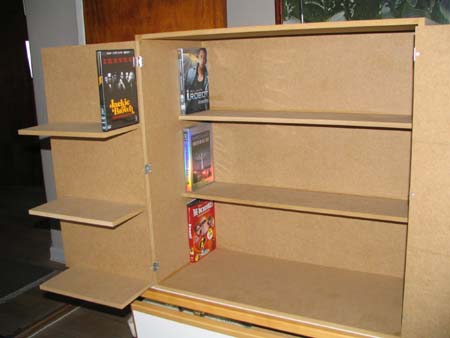

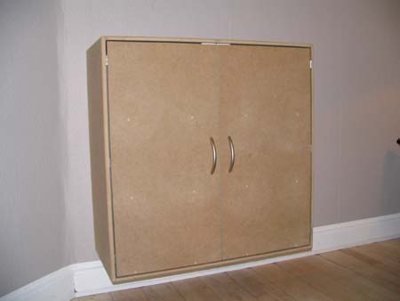

Så lykkedes det! Skabet er hængt op, og der får det lov at hænge de næste 14 dage. Så kan træet få lov at arbejde lidt, og jeg kan se hvordan lågerne optager vægten fra dvd'erne. De ser dog du til ikke at have nogen problemer ind til videre... -og så er der også tid til at vælge farve...
Rimeligt anonymt
Sesam åben...
Hjemmebio DIY Dvd-skab DIY 5.1-højttalersæt

Skabet er bygget i 12 mm MDF, og en smule 4 mm X-finér.
Materialeliste:
1 stk. bagside 700*700 mm
2 stk. sider 700*309 mm
2 stk. top/bund 676*309 mm
2 stk. låger 667*331 mm *
2 stk. hylder 676*148 mm
6 stk. hylder 290*148 mm **
4 stk sider til låger 617*105 mm (X-finér)
Udskåret i den lokale tømmerhandel giver det ca. 225 kr. Dertil kommer div. dimser ca. 75 kr.
Så skabet har ca. kostet mig 300 kr, dertil kommer så maling...
* Målene er tilpasset bredden på hængslerne, så der er lige meget luft hele vejen rundt om lågen.
** Bør nok være 280*148 mm for at lågen kan åbne ordentligt.
