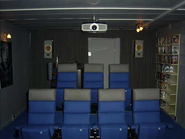

Så er det tid til en lille status!
Der er sket meget siden årsskiftet hvor jeg begyndte min vej mod HD.
Jeg er endnu ikke færdig med min "Version 3" men jeg regner ikke med at der sker mere i år, da tiden nu må være inde til at få set nogle film frem for at splitte systemet ad igen.

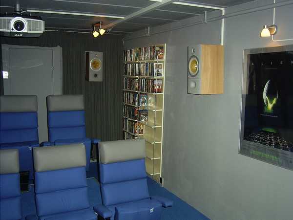

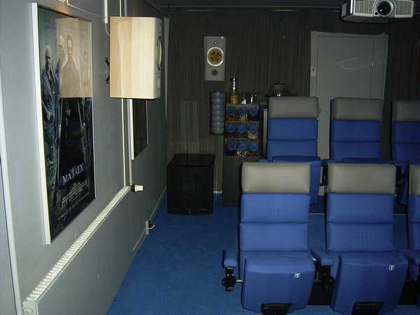

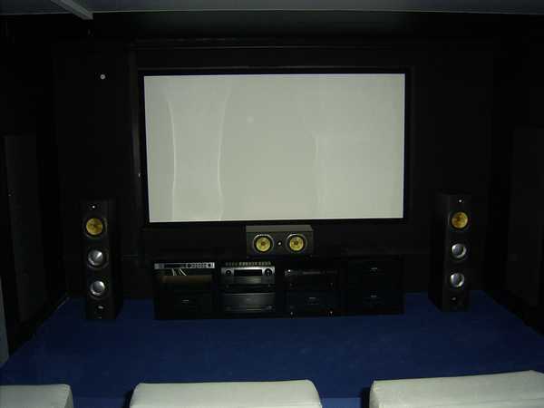

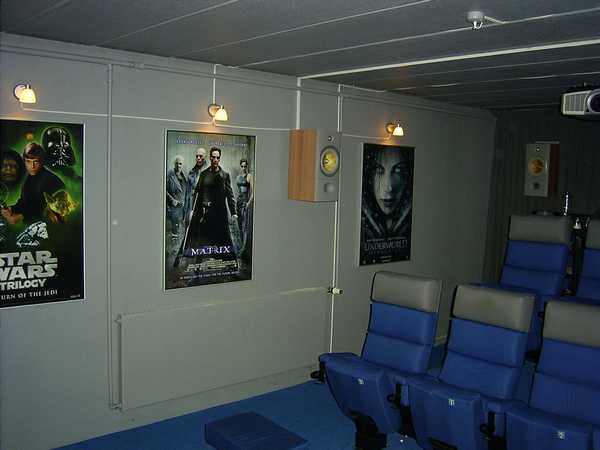

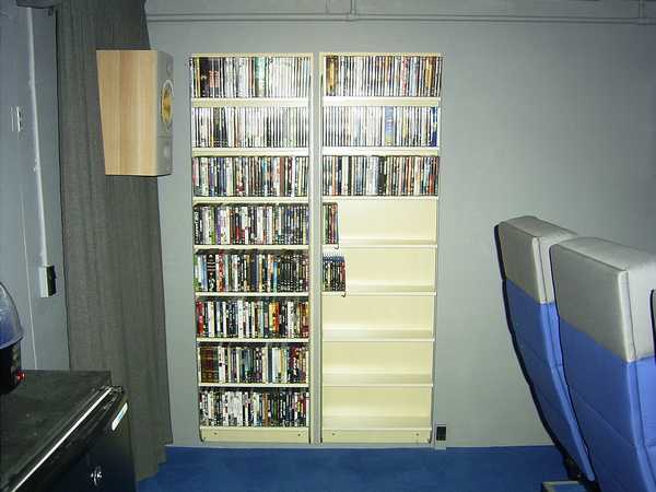

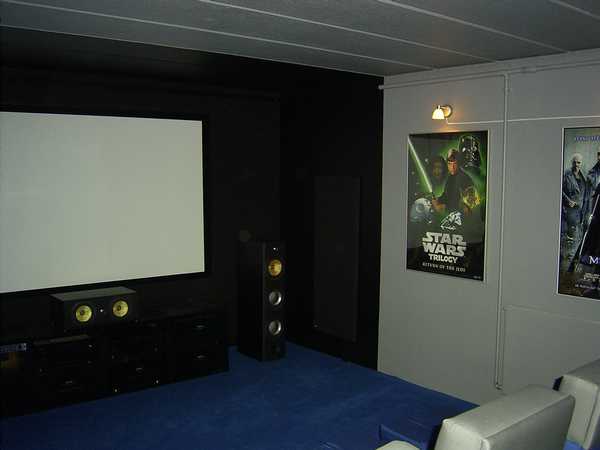

Vi starter med nogle oversigts billeder af hele rummet fra forskellige vinkler:
Nu må vi hellere se lidt nærmere på udstyret...

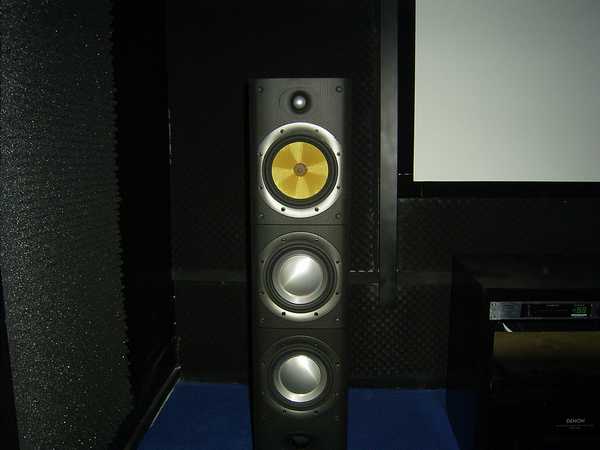

Her ses den ene af mine fronthøjtalere (B&W 604 S3):

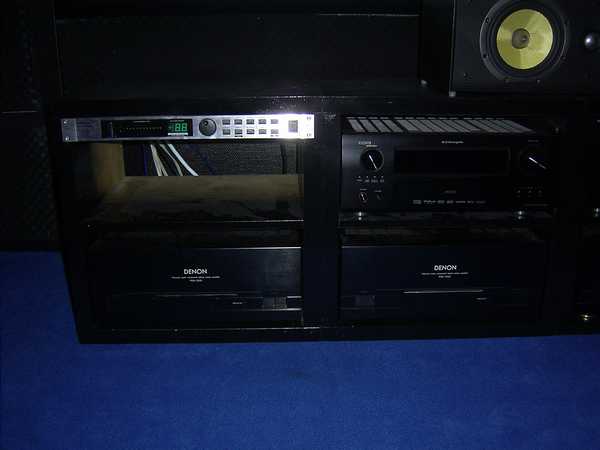

Vestre side af mit rack med en Behringer PEQ der måske skal bruges til subwoofer kalibrering, 2 Denon POA-2200 effektforstærkere til sorround og rear højtalere samt min Denon AVR-2808 receiver der kan dekode alle de nye HD lydformater:

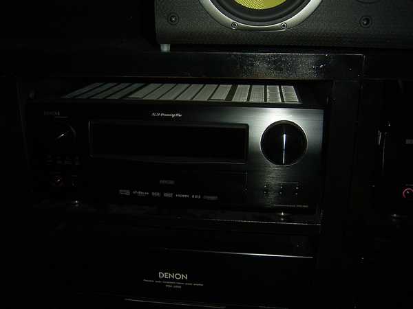

Et nærmere kig på min AVR-2808:

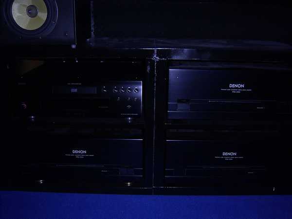

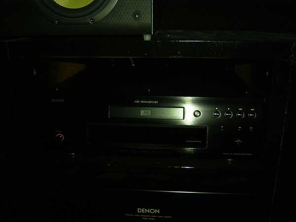

Højre side af mit rack med Denon DVD-2500BT Blu-Ray afspiller og tre Denon POA-2200 effekforstærkere til front- og centerhøjtalere (alle bi-ampet):
Et nærbillede af min Blu-ray afspiller, der iøvrigt kan outputte 1080P ved 24Hz og bitstream alle pt. eksisterende lydformater:

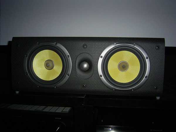

Min centerhøjtaler (B&W LCR600 S3):

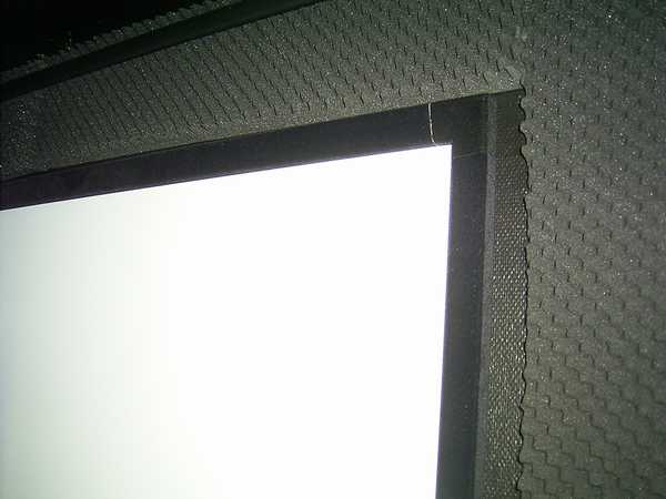

Close-up af mit QualityScreen Frame Vision Light lærred på 104". Lærredet er af fastramme typen og er 100% plant samt forsynet med Veltex beklædt aluminiums kant.

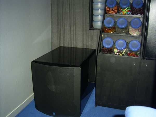

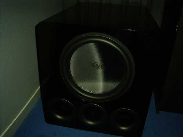

Min helt nye subwoofer (SVS PB13 Ultra):
Og så uden fronten:

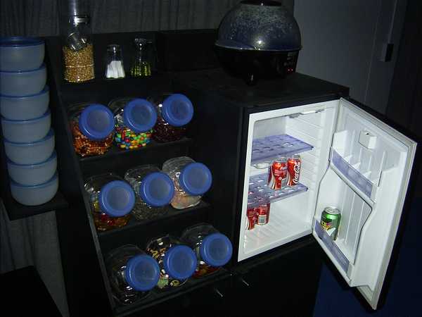

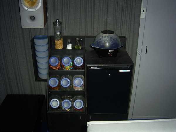

Et kig på min altid populære kiosk:

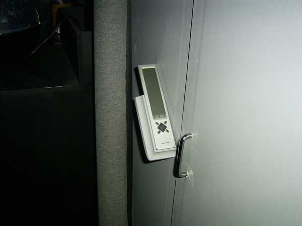

Min multi fjernbetjening (Remotec BW6110) der sidder klar lige inden for døren, hvilket er ret praktisk da den også styre lyset i rummet:

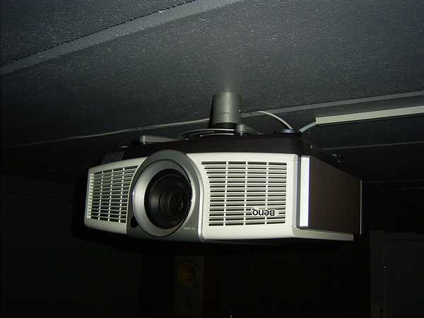

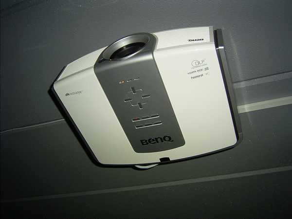

Endelig min projektor (BenQ W10000) der selvfølgelig viser 1080P ved 24hz:
Fra en anden vinkel hvor man også kan se mit Vogels ophæng:

lækkert. Det er dejligt med lidt flere billeder af dit rum. Fed sub, men som sagt, hyg dig endelig med den - det bliver en god weekend.

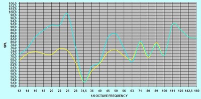

Så blev jeg færdig med at kalibrere (hvis man kan blive færdig med sådan noget ).
Den skal i hvert fald ikke tunes til at gå under 20Hz det klarer den ganske fint uden, faktisk så 'fint' at jeg måtte ligge et filter ind der dæmpede 14-26Hz området .
Men nu spiller den flat ned til 14Hz .
Højere oppe i frekvenserne er der lidt toppe og dale, men jeg har besluttet mig for kun at dæmpe de kritiske områder af frygt for at ændre signalet for meget.
Blå = Inden kalibrering, Gul = Efter kalibrering (3 filtre)

Flot biograf du har fået lavet dig, den er virkelig gennemført med dejlige komponenter, hele ejen igennem. Sidder selv og venter på min blå-reje, der går dog lige 3uger endnu , men så kan man da købe lidt ilm i mellemtiden. Det har været sjovt at følge med i dit projekt og i andres, så man kan samle inspiration. Står selv med en midlertidig bio i huset, men skal i fremtiden igang med det extra hus vi har på grunden, 50m2 der kun skal bruges til bio/hi-fi rum. Her skal der gåes hele vejen, både med el/akustik og indretning, det glæder jeg mig til. Så tak for inspirations kilde. Og glæd dig over resultatet.

Iøvrigt, hvad for en popcornmaskine overvejer du? Sådan en rigtig en, eller bare en anden i ca. samme størrelse.. Du går vel all the way?
Og kan du så få fyldt det køleskab op! Puha ingeniør..

Er det room-suckout ved 31 Hz? Er den lyseblå streg fra "før kalibreringen"? og kan hullet boostes?
Er grueligt misundelig under 20 Hz.... Tillykke.
Jeg satser på at gå hele vejen, noget i stil med dette:
http://www.manufacturedfun.com/index.cfm?fuseaction=cProduct s.view&pidlist=-1,10,13,39&productid=17
De er bare hammer dyre at få til Danmark, vi ender i ca 5.000,- .
Beklager det med køleskabet, man bliver tørstig af at opsætte udstyr og kalibrere .

Mange tak.
Da jeg havde min (din ) SWA15 havde den samme dyk helt samme sted. Jeg går ud fra at det er min gipsvæg for enden af rummet der æder det område. Har prøvet at booste det lidt, men jeg er ikke så meget for det. Og ja, blå er før kalibreringen.
Jeg kan hilse at sige at <20Hz er for vildt!!

Skægt Ingeniør - jeg har nemlig også en giåpsvæg i enden af mit rum - den dækker over nogle "falske mursten" som skulle se "smart ud".....  Kan være gips har den dæmpning som vi oplever...!?

Det har det, det er faktisk "perfekt" til formålet. Det er måden man (groft set) laver bass traps på når man skal dæmpe stående bølger.
