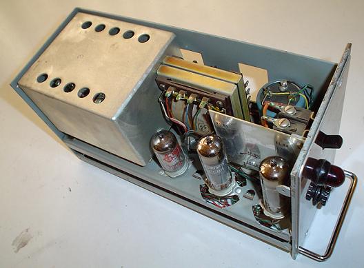

 det er dejligt at se disse Bofaer, har du nogle billeder af dem inden i ?
Måske jeg kan hjælpe:
Hej McAllan, fint set-up du har. Hvorfor er der lavet blæser til de BOFA'er, i gamle dag sad de i rack med op til tre oven på hinanden, uden nogen form for blæser .

Så vil jeg bare sige,   her fra.

Perfekt, det ser jo velkendt ud. Måske du også kan klare ét af bunden?
Hehe. Nej, kig nu godt efter og du vil opdage at det faktisk kun er et blæsergitter - blæseren er der ikke.  Jeg syntes de blev lige lovligt varme uden extra hul. Gitteret er der kun for at pilfingre ikke skal komme til at røre ved højspænding.
Nok er pladen gennemperforeret, men 1 mm huller giver altså ikke alverden med gennemtræk. Derimod har det vist sig helt perfekt med det store hul dækket af et gitter. Det skaber en skorstens-effekt og sørger for at trække luft gennem dem, så temperaturen er ca. den samme som helt uden overdækning.
Det kan jeg godt, men ikke lige nu.

Jep.
Nok spiller surrounden meget godt, men der nu alligevel et stykke vej op til mange af de vilde hjemmebio'er herinde
Næ, årsagen til jeg har lagt tråden i stereo er pga. løsningen m. Bofa'erne, som jeg synes er blevet ret vellykket. Altså når man lige ser bort fra højttalernes ret tætte placering, men sådan er de fysiske forhold nu engang.
Som skrevet, så er omskifter og den passive forforstærker selvbyg, så det er nok derfor de er lidt ukendte. De er af mærket McAllan og faktisk så blev der kun bygget disse to prototyper. Prototyperne var så velspillende, så de røg direkte i drift
Bofa'erne. Ja, de er jo heller ikke helt almindelige og må siges at være perlerne i mit anlæg
Hvilke billeder savner du? Jeg synes ellers jeg har forsøgt at få det interessante med...
Kaninen hedder iøvrigt Phoebe. Hun er en dværg-kanin m. et stænk af racen løvehoved, deraf de lange nakkehår. Dejlig blød og lige til at
(\_/)       Mvh Morten
(O.o)      Se mit HiFi & Snurre her! (ej opdateret)
(> < )     PPAv2 - DIY bøf-forst.
Til top Vis McAllan's Profil Søg efter andre indlæg skrevet af McAllan
