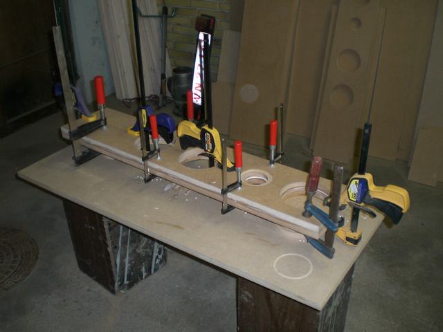

Jeg har besluttet og ombygge mine VP6-XT SE Link til en 2,5vejs med 2 Peerless, 830657 SDS 164 mere i som bund, hele kabinet bliver lavet i 22mm mdf med 19mm inder afstiving og 44mm mdf front.

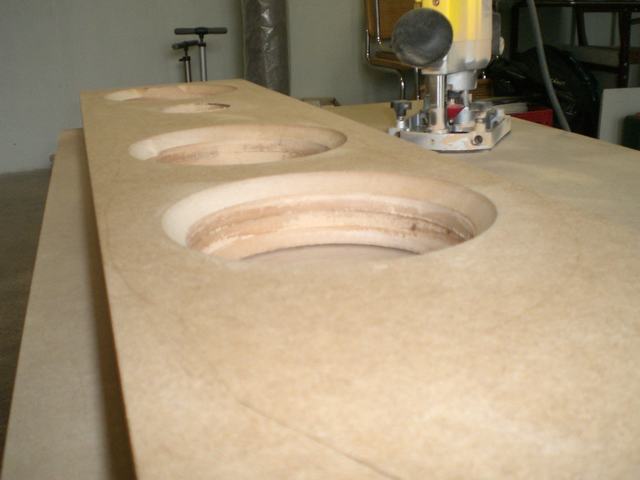

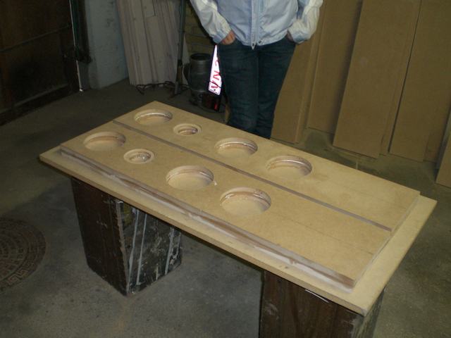

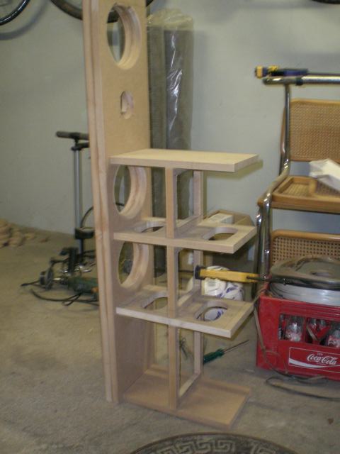

Sendt: 27 Maj 2007 kl. 22:25 | IP-adresse registreret

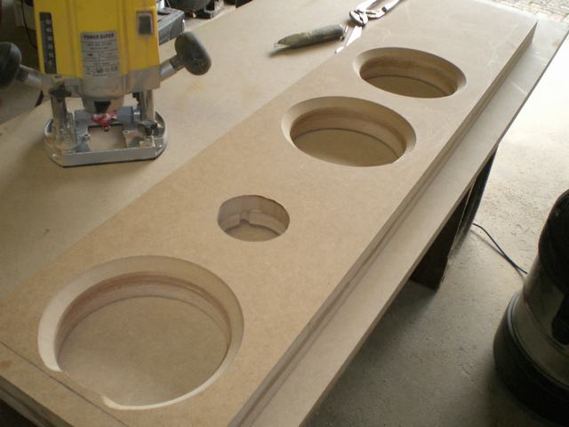

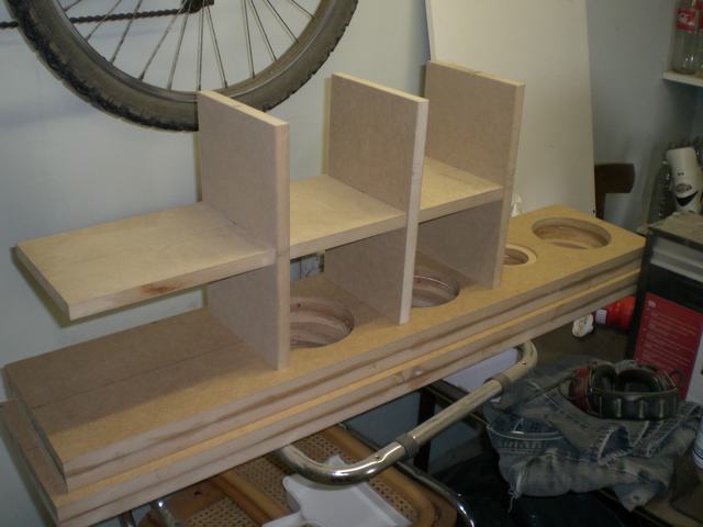

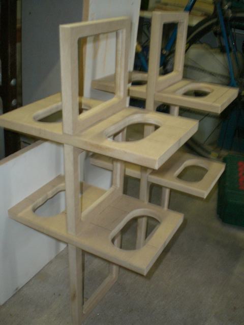

Så kom der billeder
to 22mm mdf plader bliver til front pladen
inder afstiving
inder afstiving færdig

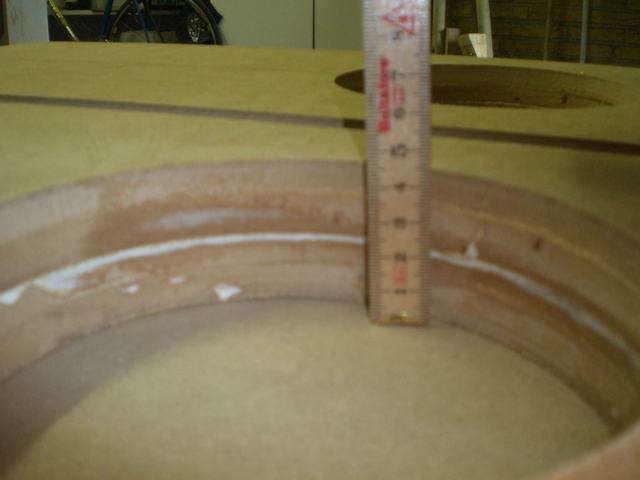

affaset kanter bag enhederen
det var alt for denne gang, der kommer flere billeder når jeg får sat dem sammen.

Det er lækkert at se med noget ordentlig afstivning og tyk front, men du skal nok passe lidt på med en så tyk front, for hvis du ikke laver hullerne til enhederne koniske ind mod kabinettet, eller dimensionerer hullerne i den inderste plade større end den yderste plade, kan det danne kraftig resonans.
Altså som om enheden spiller ind i en lille tunnel, og ikke har frit "udsyn" ind til kabinettet.
Selvbyggeren
Det med fronten er det tængt på
affæset kanter bag enhederne
Selvbyggeren
Lige præcis
