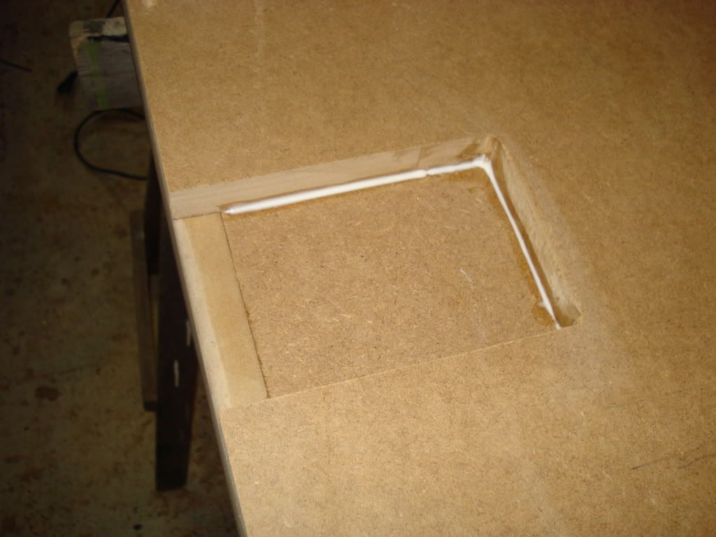

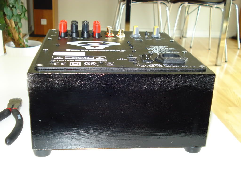

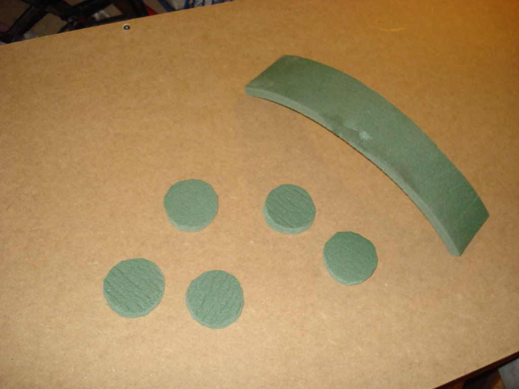

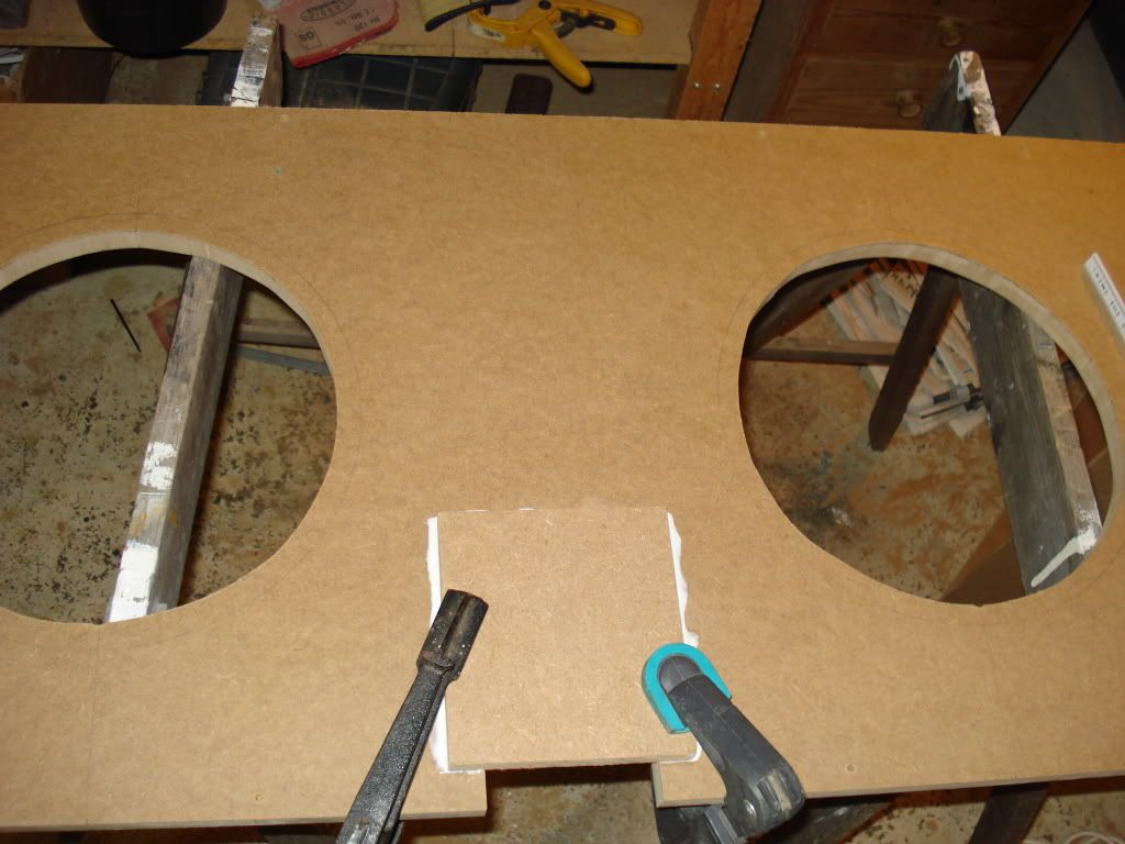

Jeg har, som flere herinde, måtte finde en alternativ løsning til en stor subwoofer stående frit fremme. Da min stue er utrolig lille, blev løsningen at den skulle smides ind under sofaen. Her er lidt billeder af projektet! Det hele er bygget efter princippet, at det skal være sjovt, funktionelt og ikke mindst billigt.

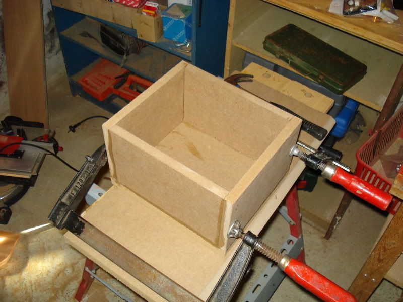

Her bygges kassen til forstærkeren:
Og selve baskabinettet. Gaffa-tape og kabel-clips er nok ikke liiige hi-fi, men der skulle være noget til at holde kablerne sammen.  Kassen er en 60 l. trykkammer i 22mm mdf.

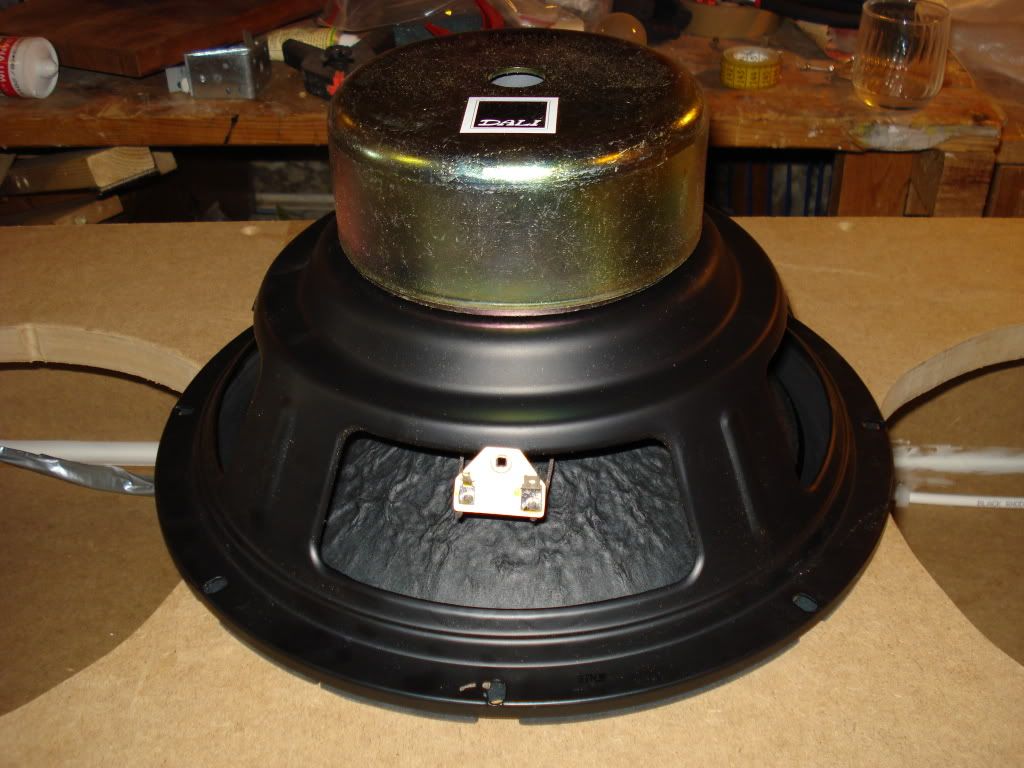

En papkasse fyldt med bassss. Det er 2 stks. Dali SWA 12.

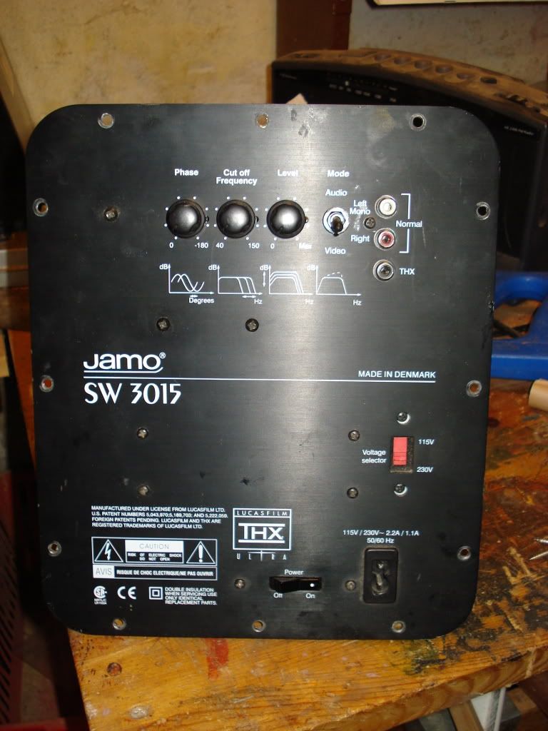

Det første forstærkermodul, en Jamo SW3015. Det blev senere udskiftet pga. støj.

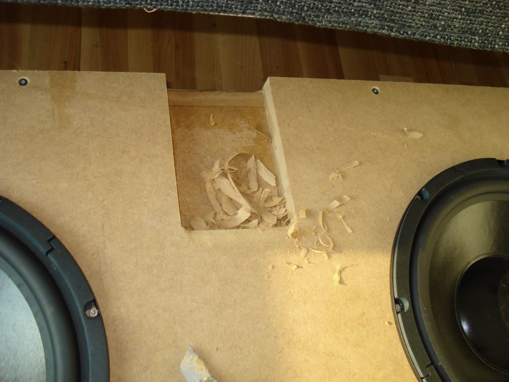

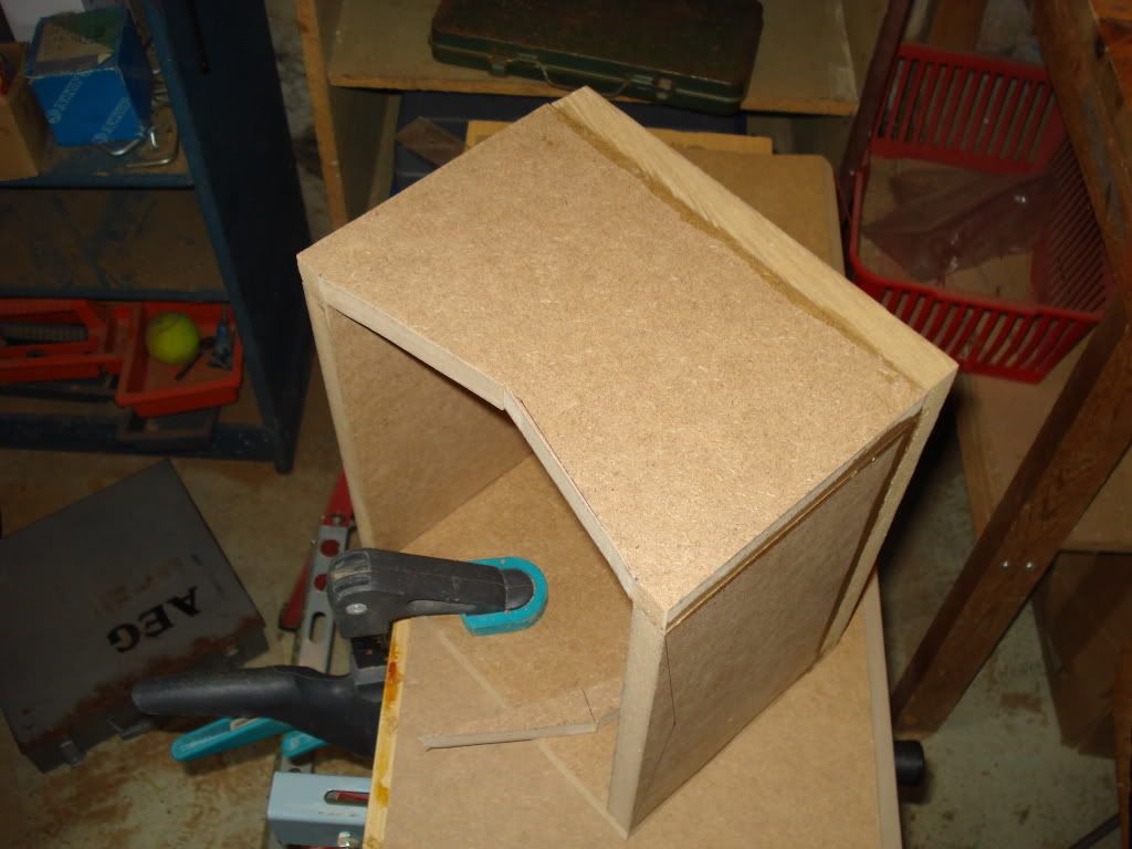

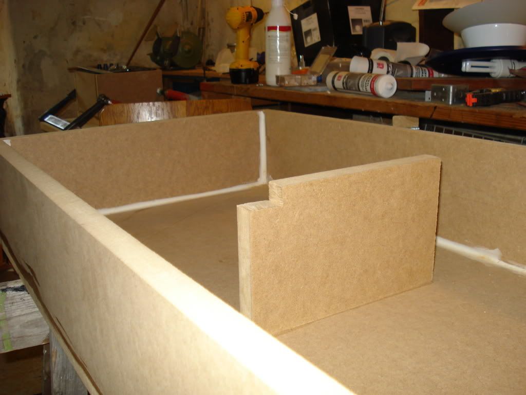

Der er en tværstiver under sofaen, som gør, at de 18,5 cm. subben har er lidt for meget i den ene ende. Derfor måtte jeg skære et hul.
Afstivningen tilpasses.

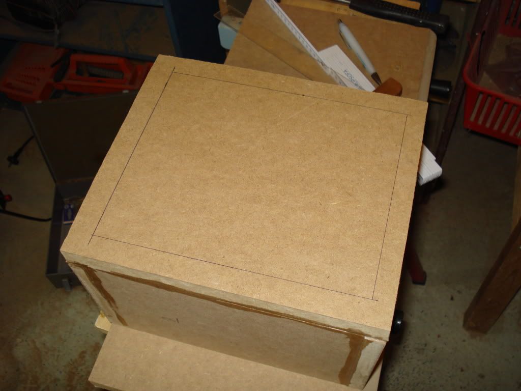

Låget prøves.
Forstærkerkassen får låg..
..som der straks skæres brutalt i.

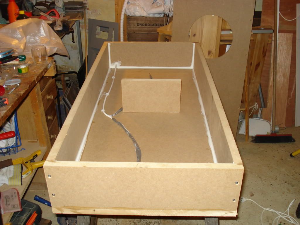

Jeg har valgt at lade bunden være åben for at forstærkeren kan få vejret. Derfor har jeg også skåret siderne skrå.

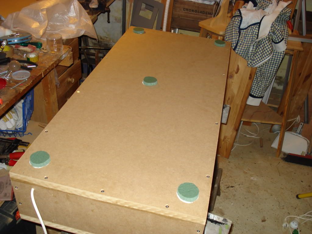

Her designer jeg mine højteknologiske højttalerfødder.

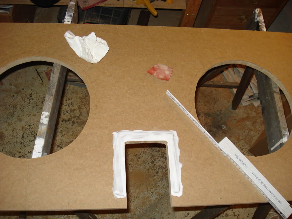

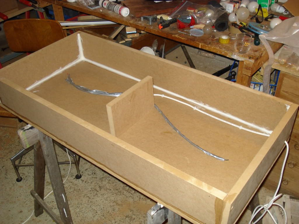

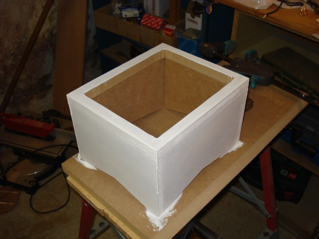

Nu får kabinettet en gang rockwool (der er fuget på alle samlinger først).

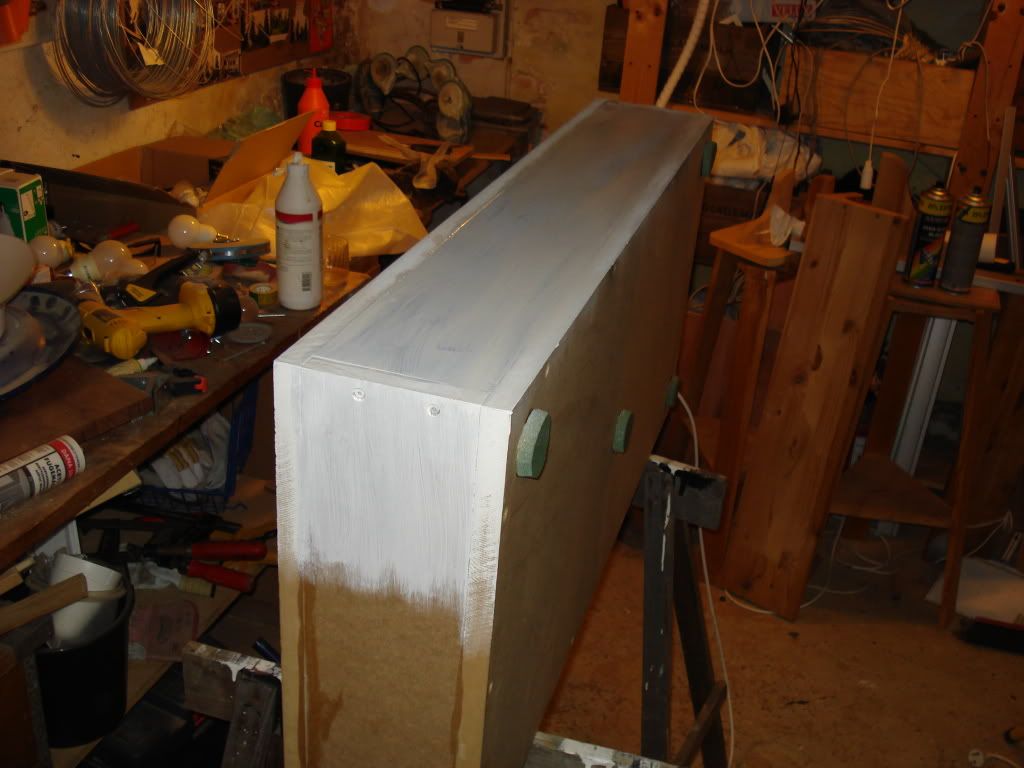

Låget skrues og limes på.

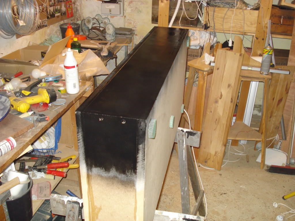

Nu får kabinettet en gang grunder. Af ren dovenskab maler jeg kun de sider der kan ses når subwooferen er kommet på plads.
Efter første gang spraymaling. Finishen er ikke særlig høj, men da man skal ligge med røven i vejret for at lægge mærke til dette, synes jeg det er ok.
Så er det den store test! Kan den være der?
Nej, det kan den ikke.. Så skal der justeres med knive.

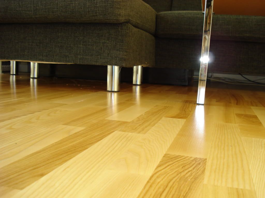

Endelig kom den på plads. Det eneste synlige er det sorte hjørne midt på sofaen. Bemærk bregnerne.
Sådan ser det ud nedenunder.

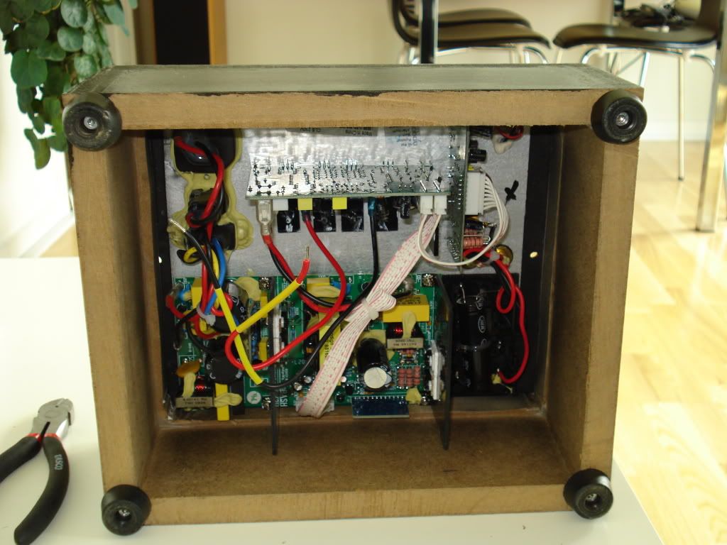

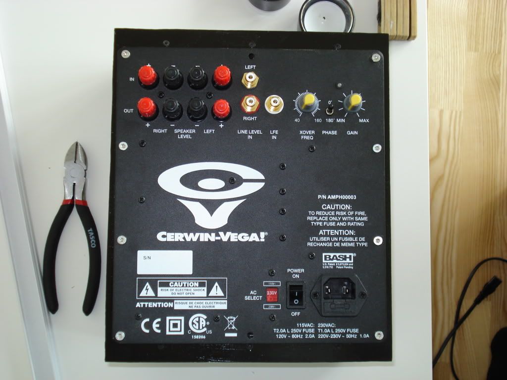

Efter første lytter stod det klart, at Jamo'en er ret ustabil i elektronikken. Den giver nogle mærkelige signaler ud i enhederne. Derfor fik jeg fat i denne lille Cerwin Vega-sag. Jeg orkede ikke at lave kassen om, så derfor ses skruehullerne til den lidt større Jamo stadig.
Kassen er gjort lavere, da forstærkeren er væsentlig mindre end den anden. Nu har den fået gummifødder istedet.
Utroligt hvor lille og let sådan en switch-mode forstærker kan være!
Og hvordan lyder det så? Der er masser af smæk på de basser, glæder mig til at de er spillet helt til. Subwoofer går fint sammen med mine Amedeus Media gulvhøjttalere, men den kan godt være lidt for langsom til nogle typer musik. Men hold da op der er kommet dynamik og vibrationer i sofaen! Lyttemæssigt er det nok ikke en optimal placering, men med de få m2 jeg har tilgode, så er det lykkedes ret godt. Og WAF'en er jo nærmest ekstrem.  Forstærkerkassen står til højre for sofaen på billedet (jeg tager et billede hvor den kan ses).

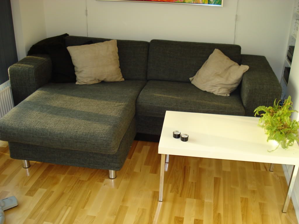

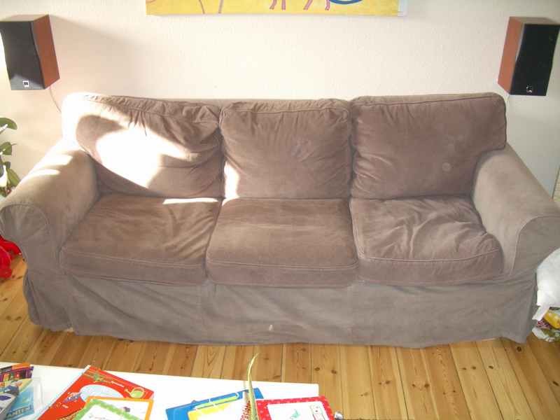

Fedt setup under sofaen. Jeg byggede selv en sofasub for snart et år siden. Dog ikke så gennemført som din, da jeg ikke lavede nogen decideret kasse. Jeg afstivede bunden af sofaen på kryds og tværs med lægter og knaldede 19mm spånplade på hele bunden, skar hul til en 15" cerwin vega bas fra nogle A-316R, og satte den til en Hypex 175watt subamp. Byggetid = 2 timer. Resultat = Den vildeste sub jeg har hørt. WAF = Over the top.
Sofaen Model Ektorp fra IKEA:

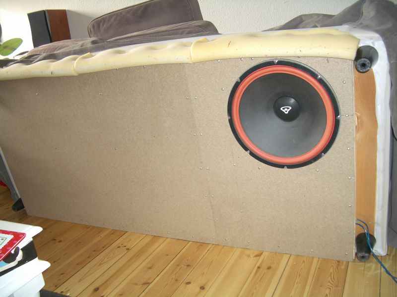

Underside:

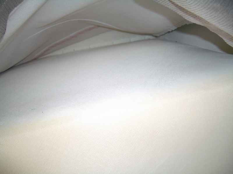

Der er kun lærred+1 cm skum+sofahynde ned mod magneten på enheden:
Den spiller 20 hz så man mærker det, istedet for nogle døre der rasler. Måske ikke særlig hurtig responstid da det jo hverken er lukket eller basrefleks men nærmere ventileret gennem sædehynderne. Jeg ved godt det lyder billigt, men biografen eller hifiklubben har aldrig givet mig en basoplevelse der nærmede sig.
