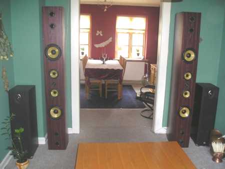

Ja så blev det min tur til at fremvise husalteret.
Det er jo ikke det vilde, men det har tjent mig godt, og jeg har været glad for det i de 5-6 år jeg har haft det.
Jeg har egentlig aldrig været den store hifi bruger, men efter i lang tid at havde sjavlet over noget af det fede grej jeg har set herinde, er interessen blev vagt til live.
Så lur mig om der ikke sker en udskiftning i nær fremtid.
Nå men her er det så:

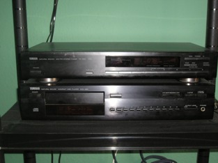

Forstærker: Yamaha DSP-A 780 Surround forstærker
CD spille: Yamaha CDX 490
Tuner: Yamaha TX 350
Signalkabler: Et eller andet dobbeltskærmet
Højtalerkabler: Jem & Fix 2,5 mm. HT. kabler

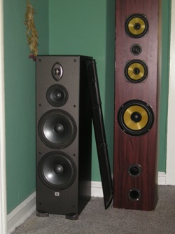

Fronthøjtalere: Mit hjertensbarn. DIY Twintowers. 2x8" bas SPH 200KE fra Monacor – 2x4½" mid. SPH 135KEP – 1x diskant NT 25 Fra Monacor.
Højde 186 cm. Dybde 46 cm. Bredde front 23 cm. Bredde bag 18 cm. Siderne er let buede. Brutto volumen 150 l. Netto 112 l. Vægt ca. 100 kg.
Materiale flere lag 19 og 6 mm. MDF, midlertidigt beklædt med plastikfolie.
System: 2½ vejs anden orden L-R filter med fuld impedanskorektion.
Deling mellem mid/bas 160Hz
Deling mellem Mid/diskant 2200 Hz
Følsomhed ca. 90 dB
Center højtaler: Infinity Jupiter Centre
Baghøjtalere: Infinity (er der nogen som kender denne model?)

CD og Tuner
Forstærkeren
Mine DIY'er med de gamle JBL'er ved siden af.
Det samme tættere på.

Hepsa Dytti
Dine DIY HT`er ser sq spændende ud ,  hatten af for det.... Og med den respons du fik fra kæresten, har lyd-billedet nået et stærkt niveau..... når man kan opnå sådan respons, er det al arbejdet værd..  Fortsat rigtig god fornøjelse

de ser godtnok fede ud de højtalere, hatten af for det flotte arbejde

Pæne højttalere du har fået bikset sammen!!!

Flotte selvbyg-højttalere - hvorfor faldt valget på Monacor-enhederne?

Ronin-> Det var simpelthen et eksperiment, for at høre hvordan de lyder.
Mit første valg var oprindeligt Seas Excel- dem af magnesium, og Scan Speak 9700 diskant, men dels var jeg nysgerrig efter Monacors og dels ser Monacors mere konevenlige ud.
Planen er at jeg vil lave en ny model om et års tid, med de ovennævnte enheder.

Dine højttalere er imponerende, jeg vil også bygge mine om, men det kommer først i den senere fremtid. Bioen som jeg er igang med er næsten færdige og den kommer i første række.
Mine højttalere har næsten samme enheder som dine 1 x SPH-250KE, 1 x SPH-165KE, 1 x DT-101SK. Synes melletonen og diskanten er rigtig god, men bassen skal have så meget volumen, at man snart kunne benytte et vintrineskab som kabinet.
Nyd dine højttalere

Dief-> tak for de pæne ord, og ja - basenhederne kræver sin plads.
50 l. pr. enhed fylder godt i landskabet.

Det er et pænt sætopDet ser godt ud, godt nok nogle høje højttaler du har

Spændende DIY højttalere. Altid sjovt at se ideer blive ført ud i livet.

Flot arbejde med højttalerne, de ser direkte ondskabsfulde ud!!!
Min kone havde nok smidt både mig og højttalerne ud, selvom hun vist skal bruge hjælp til at flytte de højttalere...

spændende.. hvad er det for nogle ved siden af dine diytwintowers?

Ja fruen var godt nok lidt skeptisk, da jeg viste hende planerne, men nu er hun gået hen og blevet utrolig glad for dem (og det er jo også mit hus, som jeg købte før hun kom ind i billedet)
Dem der står ved siden af DIY'erne, er mine 6 år gamle JBL TLX10, som jeg nu har byttet med nogle Infinity. De var liige store nok som baghøjtalere.
Der trak hun aligevel grænsen
