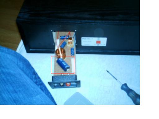

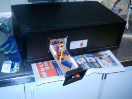

efter denne tråd, http://www.hifi4all.dk/forum/forum_posts.asp?TID=18445&P N=1 , prøvede jeg lige at gøre det og har taget billeder undervejs

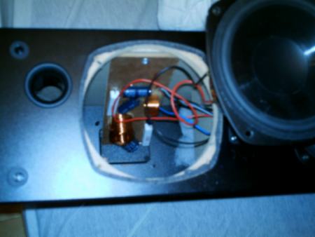

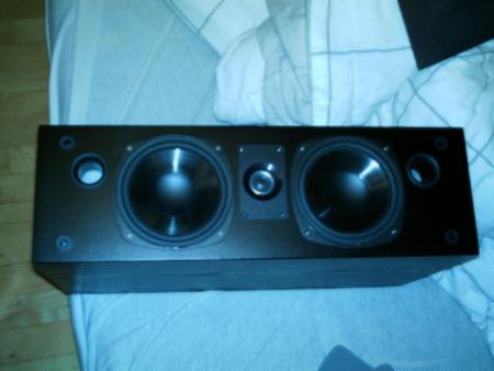

her er centeren

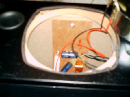

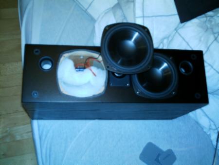

så afmonteres den enhed der sidder overfor skrue terminalerne

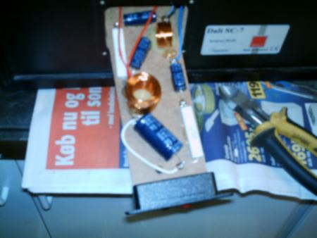

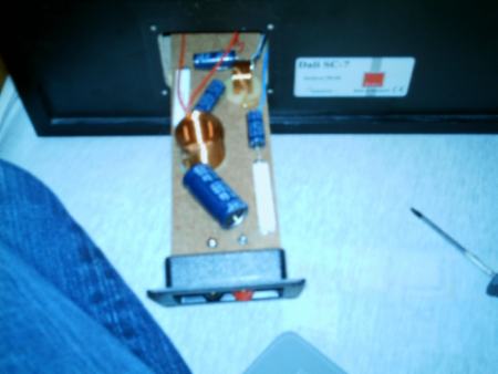

og her ses delefilteret, efter ulden er taget ud, lig mærke til den lille skrue der holder pladen hvor, delefilteret er på, fast. Den skal ud før man kan få det ud ved terminalerne.
nu kan man skrue terminaler løst og tage delefiltret ud

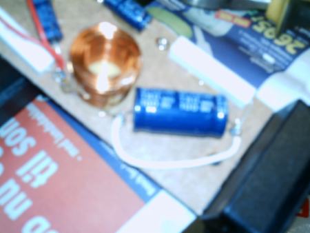

det er den her der skal luses over

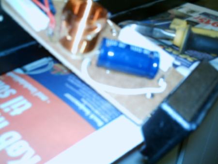

her er lusen lavet, har bare loddet den henover kondensatoren
Og det var det
nu spiller den lidt dybere end den gjorde før, men det er igen lidt begrænset hvor meget dybbas der kan komme ud af sådan en boks. Men det har hjulpet en del.
