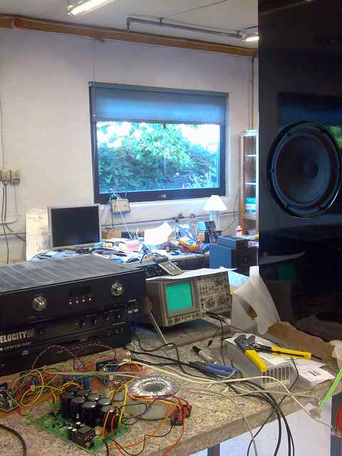

Jeg er i gang med et tøjhalerprojekt, som efterhånden har været temmelig længe undervejs. Enhederne har ligget i skuffen i snart 8 år, så det må vel være tid efterhånden...
Kabinetterne er også færdige. Pænt samlede og lakerede.
Nu har jeg så fået taget mig sammen til at smede et filter og den controller, som skal styre hele molevitten. Det er ikke samlet, så jeg ved pt intet om lyden. Jeg påregner også lidt justering af filteret, men man skal jo starte et sted. Nu får i i hvert fald lov at smugkigge, men der kan godt gå lidt tid før der kommer flere billeder til

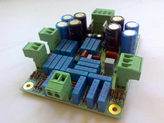

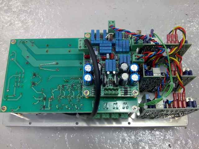

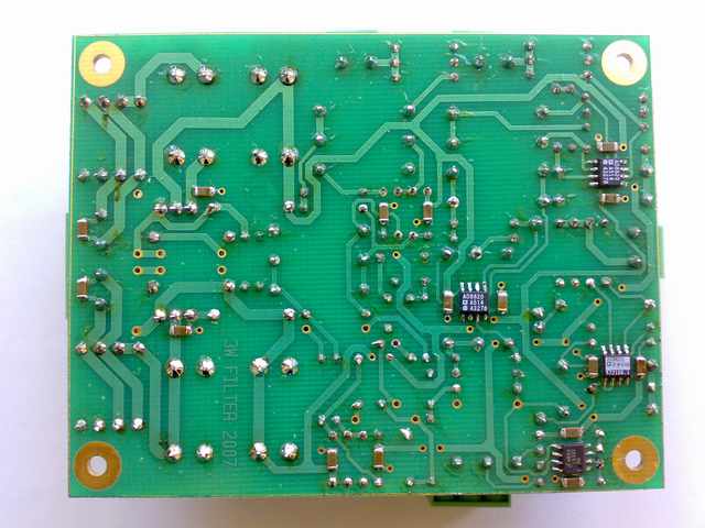

Her har vi filteret...
Filteret igen...
Filterets bagside (her sidder smd komponenterne - opamps + afkoblinger)

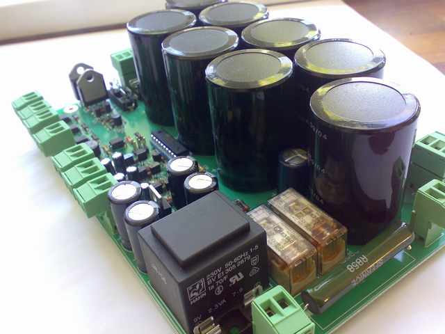

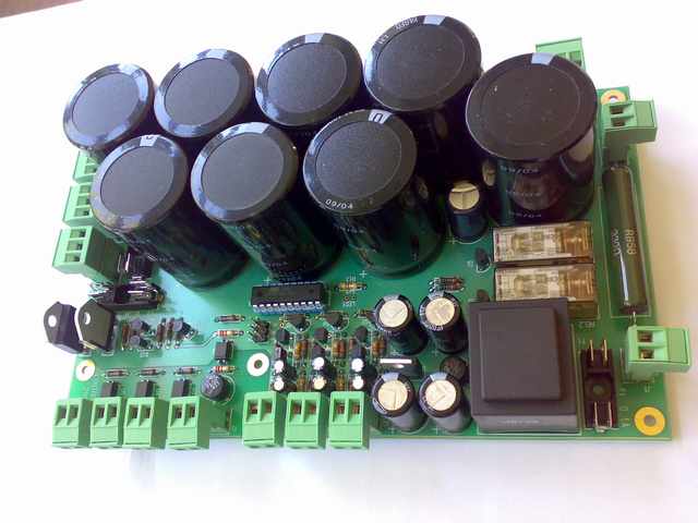

Her har vi controllerprintet. Der sidder en Atmel microcontroller, som sørger for at starte den store ringkerne op gennem en modstand når der kommer signal fra forforstærkeren. Der startes i øvrigt op gennem en sekvens, hvor der mutes og switches i den rigtige rækkefølge. Her sidder desuden noget overvågning af forstærkerne, DC sikring osv. Endelig har vi lytterne til effektforstærkernes strømforsyning.
Controlleren igen... Det digitale kredsløb, som altid er tændt, forsynes af en lille printtrafo. Effektforstærkerne har en stor ringkerne (500VA) og filteret en lille ringkerne. Disse ringkerner tændes af relæerne på controllerprintet.

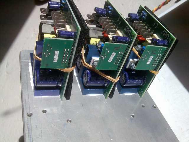

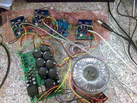

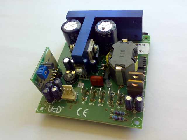

En af de 3 ens effektforstærkere i hver højttaler. Den burde være velkendt her i forummet...

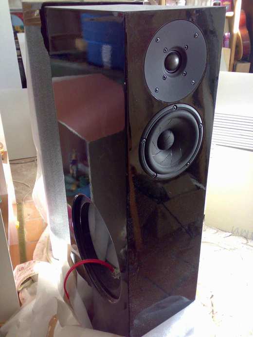

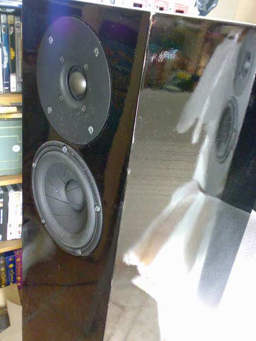

Kabinet, temmelig støvet og delvist indpakket. Monteret med Diskant og mellemtone fra ScanSpeak.
Kabinettet igen. Bassen sidder på siden og er delt i nærheden af 80Hz (så vidt jeg husker). Kabinettet er lukket og der er lavet en Linkwitz-Grainer baskorrektion. Filtrene er i øvrigt 4'ordens LR.

Ser spændende (og meget gennemført) ud

gode enheder og flot flot håndværk med kabinettet det skal sku nok blive rigtig godt

Sendt: 30 Maj 2007 kl. 23:13 | IP-adresse registreret
Har du selv designet filter og controller, som du kalder den ?

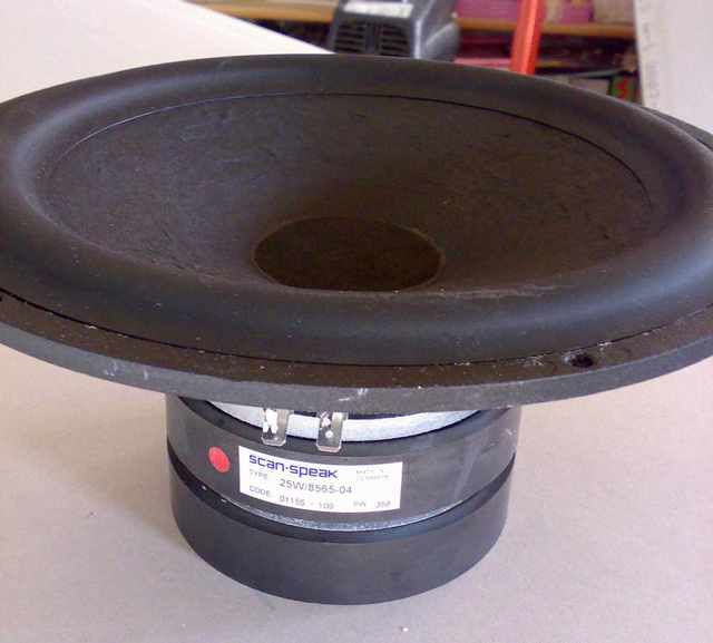

Den 10" ss står der -04 på den? Den har jeg ikke hørt om før...
Jeps. Altså jeg har jo ikke opfundet Butterworth filteret , men jeg har selv stykket det hele sammen (jeg er svagstrømsingeniør og lever af at designe kredsløb). Dog har jeg haft en anden til at lægge printene ud, da det ikke er min hofdisciplin.
Den er vist heller ikke almindeligt tilgængelig. Det er en variant, som har monteret ekstra magnet. Den er lavet til en højttalerproducent, som jeg kender fra min tid i den branche

De er sørme tri-amped! Jeg gad bare ikke tage billeder af alle forstærkerne, men der sidder 3 stk UCD400 i hver.

Forstærkerne er en switchmode type (Hypex UCD400), som tager et standard analogt input, sammenligner det med et savtaksignal eller noget og fyrer resultatet ud i nogle FET'er.

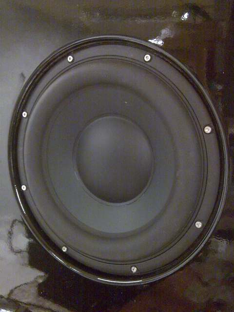

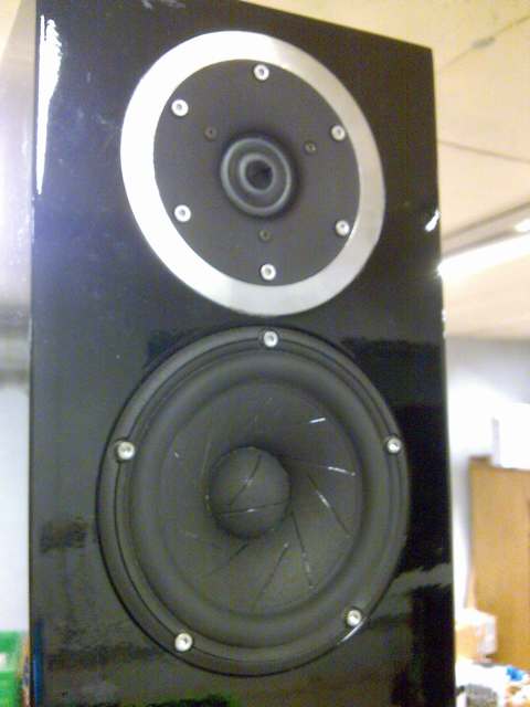

Så kommer der lige lidt nye billeder på. Jeg er ikke gået helt i stå, men der har været meget andet at tage sig til her over sommeren.
Jeg har skiftet diskant og bas undervejs. Det viste sig, at jeg havde lidt svært ved at få Revelatordiskanten til at spille med mit filter og det var nemmere at skifte diskanten. Den ellers meget fine Scanspeak bas var ikke velegnet til min aktive baskorrektion, så den er skiftet ud med en Peerless XXLS model. Filteret er naturligvis rettet til...
Scanspeak Ringradiator. Den gamle Revelator havde en større forplade, så jeg har monteret en rustfri pyntering omkring den. Så ser det lissom ud som om det er meningen
Peerless XXLS. En super lækker enhed, som virkelig kan flytte sig! Passer rigtig godt ind her.

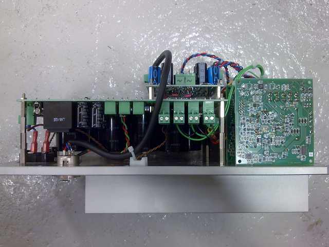

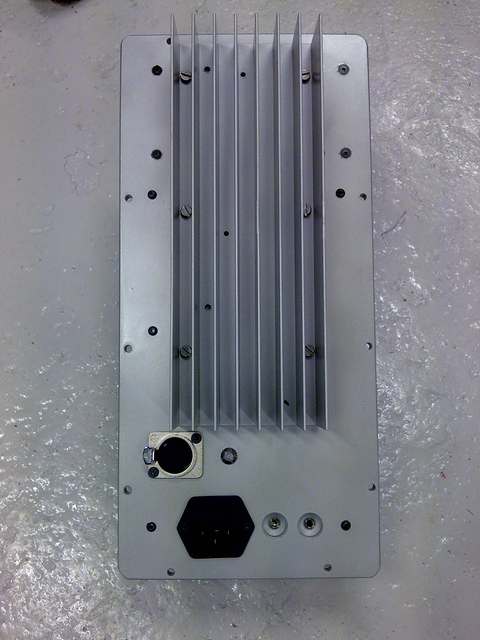

Jeg har også fået lavet bagplader og monteret elektronikken. Så nu er der ikke langt igen. Jeg mangler at opdatere HT nr 2 med de nye enheder, samt at skrue nogle ensrettere fast. Ikke så meget, men det skal jo gøres ordentligt.
Forstærkerne monteres først, herefter kan kølepladen monteres.
Her er også netindgang, signalindgang, en lysdiode og remote on.

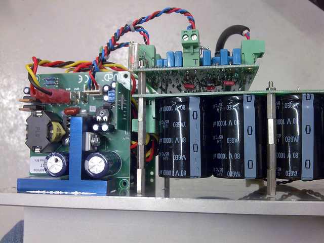

Bagplade med strømforsyning, forstærkere og filter. Bemærk, at filteret har fået to trimmere monteret til finjustering af diskant og mellemtone niveau.
Et kig ind fra siden...
Her ser kondensatorbanken.
Der er ikke langt igen - og det spiller sk... godt!
