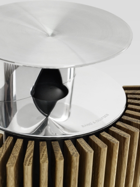

En anden tydelig forskel er placeringen af diskanten på toppen med den karakteristiske spredelinse, kendt fra andre modeller i B&O’s højtaler-sortiment. Men på BeoLab 18 matcher linsens størrelse diameteren på resten af kabinettet/søjlen, hvilket giver en meget ren linje fra bund til top.
