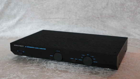

Ellers ligner A1 sig selv, med det lave slanke kabinet. Og i ægte hifi-ånd er der kun et minimum af betjenings-muligheder. Fire knapper – som i gamle dage - på fronten: Tænd/sluk, volumen, indgangsvalg, og en ”Normal/Direct” knap, som kobler forforstærkerens gain til og fra, mens volumenkontrollen forbliver aktiv. På den måde kan man trække effekttrinnet direkte med en signakilde med højt output. Men man mister 10dBs gain fra forforstærkeren ved at køre direkte. Forforstærkerens kredsløb er i øvrigt magen til dem i den gamle A1, da de allerede var gode nok.

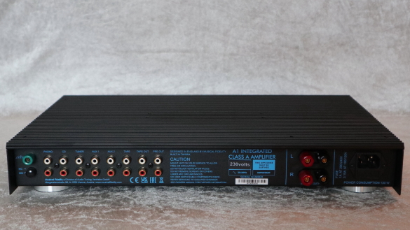

Der er fem almindelige indgange og en indgang med indbygget riaa, som kan køre med både MM og MC pickup’er. Pudsigt nok har Musical Fidelity valgt en modstand på 1000 ohm til MC, om end de oplyser at den automatisk tilpasser sig?! Her havde en fast modstand på 100 ohm været mere oplagt. Derudover finder man på bagsiden også et sæt højtalerterminaler, skrue til stelforbindelse og en knap til skift af MM/MC. Det hele sidder skjult under topsvøbet, som går nogle centimeter ud over bagsiden.

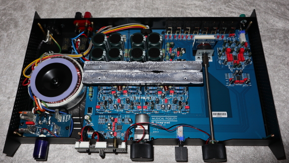

Komponentkvaliteten er ret god til prisen, med en veldimensioneret strømforsyning hvor alting er fordoblet i forhold til den gamle model. Og med diskrete kredsløb til både forforstærker og riaa. Og det hele er pakket pænt ind i et kabinet med front og top i lækkert aluminium, med en lille fjernbetjening også i aluminium. Stilfuldt og enkelt, og ganske godt til prisen!
