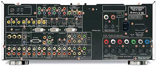

Bagsiden byder på et par lækre detaljer ud over de almindelige tilslutninger, du plejer at se. Det er især DVI ind- og udgangene, der trækker øjet. Her kan du tilslutte hele to DVI kilder og route dem ud til samme DVI udgang og videre til dit plasma TV, projektor eller anden DVI kompatibel fremviser. Du kan altså skifte både lyd og billede på samme tid selv om du benytter den digitale billedudgang. DET er lækkert !! Videosiden tæller desuden hele fire sæt component indgange med en enkelt udgang. De øvrige indgange udgøres af fire composit indgange, fire S-VHS indgange bege med tilhørende monitorudgange. Og så var der jo også lige indgangene på forsiden, så selv den hidsigste videofanatiker kan få dækket alle behovene her.
Højttalerterminaler er der rigeligt af. To sæt fronthøjttalere, center, surround og surround back er det blevet til. Terminalerne kunne godt have været en anelse mere solide, men kan dog ”overtales” til at tage bananstik. Dertil kommer seks digitale indgange ligeligt fordelt på optiske og coaxiale. Indgangene kan tildeles de relevante indgange. Der er én udgang af hver slags.
Skal du bruge SR8500 i dit studie, kan du benytte en RS-232C port til styring af receiverens funktioner. Der er seks analoge indgange heraf to med tilhørende udgange for brug til båndoptagere eller minidisc. Ud over antenneindgangene er der også stik til Marantz’ egen systembetjening og plads til en enkelt 220 volt kilde.
Det eneste, der mangler på den danske version er USB-porten, som findes i andre lande og en digital indgang for DVD-audio og SACD….
