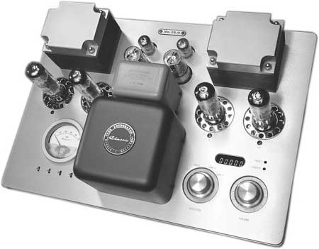

Det er en tung sag på solide 20 kilo, og materialemæssigt er det let at se hvorfor. Bunden, som er et stort metalhus, rummer al elektronikken. Denne bund er skruet fast i en sandwichkostruktion bestående af to 10 mm alu-plader monteret omkring en ligeså tyk metalramme. Alt sammen for at sikre rørene gode vilkår og her er en kraftig og relativ død konstruktion absolut at foretrække, specielt fordi rør jo er lidt sarte.
På toppen af forstærkeren er udseendet som det er normalt for en rørforstærker. Der finder man 3 store trafoer, den ene er en C-kerne på 400 Va indkapslet i en pæn kasse med fabrikantens logo på. Bag den er endnu et kasse og i den sidder drosselspolen – en drosselspole fungerer som modstand overfor vekselstrøm, og den er derfor en vigtig del af rørenes beskyttelse. For yderligere at beskytte rørene, er der indbygget et soft-start system som sørger for en rolig og tilpasset opstart af systemet. Først efter 60 sekunder slår forstærkeren til og er klar til de første strofer fra pladerne.
Af rør har man primært valgt kinesiske varianter, men driver-rørene er dog af russisk afstamning. Udgangstrinet består af fire russiske Sovtek EL34 i en push-pull konfiguration. Indgangstrinet består af hhv. to 12AT7 og to 6N8P, samtlige af kinesisk oprindelse. Der er mulighed for at eksperimentere med andre typer rør. Der er desuden mulighed for at vælge både pentode og triode-drift.
På bagsiden finder vi højttaler-tilslutninger af WBT-kvalitet, og her sidder, som på de fleste rørforstærkere, tilslutninger til både 4 og 8-ohms drift.  Derudover er der fire linieindgange, hvilket skulle være rigeligt til de flestes behov. RIAA skal købes separat.
Finishen er, til prisen, tårnhøj, og ikke grov og kanten hist og her som man ellers ser på mange af de kinesiske produkter. Indgangsvælger og volumenkontrollen er monteret højre for trafoen ovenpå forstærkeren, og er lavet i lækre drejeknapper i poleret aluminium.
Over disse finder man en femcifret digital udlæsning som fortæller hvor mange timer rørene har spillet – i løbet af testen har forstærkeren kørt knap 170 timer. Det er en nyttig feature så man kan holde øje med rørenes levetid. På den venstre side af trafoen finder vi et andet ”udlæsningsmeter” af den analoge type og sammen med det, fire vippeknapper. De bruges til at kalibrere rørene og her kan man så udlæse spændingen og derved matche den – smart feature som er meget anvendelig. Behovet for justering er ikke udpræget, men alene tiden med testen hvor rørene gik fra nye til tilspillede, var der alligevel behov for et par korrektioner undervejs.
Forstærkeren kommer desuden uden mulighed for fjernbetjening, så du skal være klar på lidt motion hvis du slæber sådan en rørfætter hjem.
