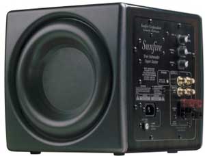

Sunfire’s subwooferer er bygget efter princippet om at skulle flytte så meget luft, som det kræves for at få en bas, der virkelig kan mærkes i et gennemsnitlig lytterum. For at det kan lade sig gøre, skal subwooferens membran kunne flytte en vis mængde luft. Hvor meget luft membranen kan flytte, er et forhold mellem membranens diameter og slaglængden (vandring frem og tilbage). Da membranerne på Sunfire’s subwoofere har en meget lille effektiv diameter, må membranens slaglængde forøges enormt for at opnå den krævede effektivitet. Med en slaglængde på lidt over seks centimeter (2½ inch), har man været nødt til at konstruere en hel ny membrantype med ændret ophæng, hæftemiddel, svingspole og magnet. På denne måde kan man med blot to membraner flytte lige så meget luft, som hvis man benyttede 3-4 almindelige 15” membraner.
Membranen er dog ikke mere effektiv, end det kabinet den er monteret i. Er kabinettets dimensioner på ca. 10 kubikfod, vil en forstærker på omkring 200 watt være tilstrækkelig. Hvis man derimod ændre kabinetstørrelsen fra 10 til 1 kubikfod, bliver strømkravet tilsvarende større for at opnå det samme resultat – altså 2000 watt. Hos Sunfire’s subwoofer er der kun omkring 0,4 kubikfod tilbage i det 33x33x33 cm store kabinet, efter at forstærker og membraner er monteret. Derfor har Sunfire True subwoofer en forstærkerkraft på hele 2700 watt. Bob Carver’s berømte forstærkerteknologi er hemmeligheden bag det ellers umulige projekt, som Sunfire’s subwoofer ville være uden. Teknologien bruges også i Sunfire’s øvrige produkter.
Bare ved at løfte på Sunfire’s True subwoofer får man en god fornemmelse af, at denne subwoofer har mange kræfter i sig. Sunfire’s subwoofer leveres med et flot forarbejdet kabinet der leveres i en mørk højglans kirsebær finish. I kabinettet sidder der to 10” membraner, hvor den aktive alene vejer 15 kg. Subwooferens forstærker er opdelt i en del til equalising, en del til tilslutninger og endelig en del til justeringen af subwooferens volume, delfrekvens og fase.
Til equalisingdelen medfølger en meget fin målemikrofon, der gør det mulig at justerer forholdene i lytterummet ved fire frekvenser. Det kan gøres automatisk eller manuelt. Efter justeringen kan man, via en drejeknap vælge, i hvor høj en grad forstærkerens equalising skal være aktiveret.
Instruktionsbogen til subwooferen giver gode forslag til både opstilling og justering af subwooferen. Så selvom dette skulle blive din første subwoofer, vil den føre dig sikkert igennem proceduren med at justere subwooferen manuelt, eller med det tilhørende equalising med mikrofon.
