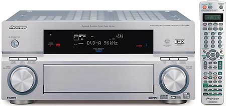

VSX-AX4AV-s har været på en slankekur. Det mærkes tydeligt, når receiveren skal stilles på plads i racket. Hele 5 kg er der røget af fra den forrige model, så vægten er nu nede på knap 16 kg.
Samtidig har designet fået et lille facelift. Selve frontpladen har fået en asymmetrisk indfræsning lige under Pioneers traditionelle store sorte display. De seks trykknapper på fronten er gjort flade, og springer ikke så meget i øjnene som før. Forandringen i designet er en naturlig proces i lanceringen af nye produkter. Nyt produkt kræver nyt udseende, så det kan gøre sig bemærket i mængden, men egentlig synes jeg ikke at faceliftet har pyntet på Pioneers ny surroundreceiver.

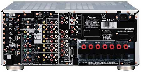

Pioneer har skiftet D/A-konvertere ud, med Burr Browns 24 Hz/192 kHz konverterer. Det er meget fornemme komponenter i en receiver i denne prisklasse. Bagsiden er forsynet med ALLE tænkelige tilslutninger. Udover masser af analoge stereo, komposit og S-video ind og udgange, har receiveren fået hele 3 HMDI (2 ind/1 ud) tilslutninger. HDMI giver mulighed for at overfører både billede og lydinformation fra dvd-afspilleren i et kabel – og rent digitalt.

Alle surroundreceiveren funktioner kan styres via den medfølgende fjernbetjening. Den bærer præg af havde mange funktioner i sig. Næsten hver knap har dobbeltfunktion, hvilke i starten kan give lidt forvirring. Knapper er dog meget logisk placeret i forhold til hinanden, så efter lidt tid blev jeg helt dus med den – men altså! Fjernbetjening har slet ingen lys i nogen af knapperne og det drøn-irriterende.
Det er et vildt irriterende at skulle sidde og gætte sig frem til knapperne i hjemmebiografens mørke. Så meget mere besværligt eller kostbart kan det dæl’me ikke være, at lave en fjernbetjening med lys i knapperne!
