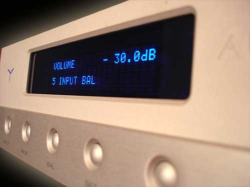

Selv knapperne til betjening af de almindeligste funktioner er i aluminium. Volumenknappen er stor, men forstyrrer på ingen måde designet.  Displayet er  letlæst og informativt – helt op til dagens standarder, og kan dæmpes fra remoten.

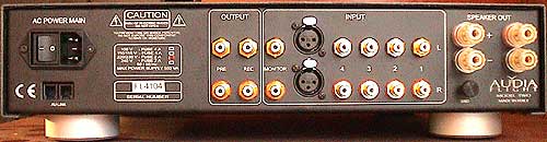

Bagsiden er er lige så enkel og funktionel som fronten. Der er 6 sæt linieindgange, hvoraf et er forsynet med balancerede XLR-stik, mens et andet tilhører tape-loopet.  Der er  også en regulær pre-out, hvis du en dag skulle få lyst til at supplere med et tungt effekttrin. Højttalerterminalerne er af gedigen kvalitet og sluger det meste, men hvis du alligevel står og skal vælge termineringer på dine højttalerkabler, så undgå spader, da de kan genere et par af linieindgangene. Endelig er det stik til Audia’s AU-link, som kan overføre remotesignaler.
