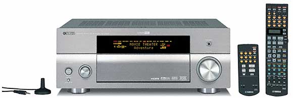

Surroundreceiverens form er derimod ændret end del. De kantede former der dominerede de forrige modeller, er afløst af runde og bløde buer, der fremhæves af den lidt mørke titanium-finish. Frontpladens underside buer ind under oversiden midte, så det danner et 7-tal, hvis man kigger på frontpladen fra siden. Hele undersiden består af to drejehjul, og en bred klap, der skjuler en masse betjeningsmuligheder under sig. Et stort display er stort set det eneste der pynte frontens øverste del. Surroundreceiveren fremstår yderst elegant og den er nok en af de pæneste surroundreceivere, jeg er stødt på.

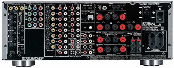

Vender man receiveren om, finder man en bred vifte af tilslutninger. Udvalget vil nok kunne tilfredsstille de flestes behov, men RX-V1600 tilbyde eksempelvis ikke I.link eller USB. Til gengæld har bagsiden hele 3 HDMI tilslutninger (2 ind/1 ud). Ligesom på Yamaha’s større surroundreceivere har RX-V1600 en feature, der op og nedkonvertere det indgående videosignal, alt efter hvilken type udgang der benyttes mellem receiver og TV.
I praksis vil det sige, at videosignalet f.eks. kan føres ind i receiveren via composite kabel og forlade receiveren via et S-video/component. På den måde, kan man gøre brug af de bedst mulige kabler mellem receiver og Tv, man har til rådighed. Terminalerne til højttalerne er de meget brugte skrueterminaler der acceptere bananstik.  I terminalerne for surround back højttalerne, kan man i stedet tilslutte et sæt ”Presence” højttalere. Signalet tages fra fronthøjttalerne og formålet med denne feature er, at flytte lyden lidt længere bagud i forhold til billedet. ”Presence” højttalerne placeres over fronthøjttalerne i ca. to meters højde og ved samtidig at placere dem ½ - 1 meter længere ude end fronthøjtalerne, prøver man at skabe en mere biografagtig stemning.

Med receiverens følger naturligvis en fjernbetjening, plus en ekstra til Zone 2. Fjernbetjeningen til receiveren, er identisk med remoten fra den forrige model og er et ret forvirrende bekendtskab, på grund af knappernes rodede placering. Fjernbetjeningen har lys, men kun i det lille display midt på fjernbetjeningen, der indikerede hvilke apparat man kontrollerer. Remoten krævede en god portion tålmodighed, samt en manual, at blive gode venner med.
