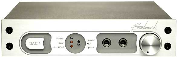

DAC-1 er lavet i en formfaktor med 1 unit i højde og en halv unit i bredden, så både den og søsteren, A/D-konverteren ADC-1,  kan smutte lige i et rack. Selv om DAC-1 på denne måde er beregnet til den professionelle branche – og benyttes flittigt, så er der intet i designet, der hæmmer den i almindelig stuebrug. Faktisk er den aldeles nydelig. Testversionen kom med alu-front, men den kan også fås i sort.
Fronten er såre simpel med et potmeter til regulering af inputniveau, en indgangsvælger, et par indikatorlamper og to hovedtelefonudgange.

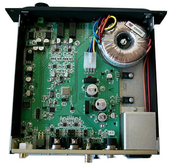

Det samme gør sig gældende inde i dåsen, hvor du med en række jumpere kan fastlåse bestemte indgange, fjerne 75 ohm termineringen på den coaxiale indgang og andre ting. Selve opbygningen kan der ikke siges meget om – alt er i topklasse.
