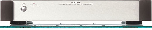

Når man ser det lille fine kabinet og læser specifikationerne på 7x100 watt, skal man tage sig selv i ikke at bryde ud i en lidt hånlig latter. Det stemmer slet ikke overens med ens hifi-hjerne, at det skulle kunne lade sig gøre at proppe så meget energi ned i et kabinet på størrelse med en FM-radio.
Jeg har et lidt ambivalent forhold til Rotel’s design på deres effektforstærkere. Der er lidt radiator over det design. Men Rotel balancerer på den svære linie mellem kompromisløs teknik og et pænt design. Her er effektforstærkerne specielt udfordrende, da man skal af med en masse varme fra elektronikken inden i kabinettet. Med RMB-1077 beskedne kabinetmål, er det lettere at benytte en mere enkel og elegant stil. Kabinettet er fremstillet af en solid aluminiumplade og farverne holdes i de vante sølv og sort. Det eneste der fylder op på den syv centimeter høje frontplade, er en lille on/off–knap. På sådan en effektforstærker, forgår det sjove da også på bagsiden. Heromme findes syv sæt meget fine guldbelagte terminaler til højttalerne, som kan bruges med både spade og bananstik. Derudover finder man naturligvis syv indgange til liniesignalet, et netstik og en 12V trigger indgang.

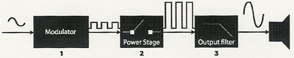

De digitale forstærkere, betegnes ”klasse D”, har været fremme i nogen år, men har døjet med lydkvaliteten. Lydkvaliteten har været meget svingende, blandt andet fordi, den digitale forstærker meget let forvrænger signalet, hvis elektronikken ikke matcher sammen. Princippet i en klasse D forstærker er, at et analogt signal sendes ind i forstærkeren. Det analoge signal modtages af en ”modulator”. Denne modulator omformer signalet til høj frekvente PWM-signaler (Pulse Width Modulation), som ikke er digitale, men analoge i sin natur. Signalet bliver ikke konverteret til et ”ægte” digitalt signal, men bliver groft sagt digitaliseret, så energien i impulserne svarer til den energi fra det analoge signal. Inde i forstærkeren sendes PWM-signalet videre til et effekttrin, som forstærker signalet. Til sidst skal signalet igennem et low-pass filter, som fjerner de høje frekvenser fra PWM-signalet, ligesom signalet samtidig de- modulere signalet tilbage til det analoge mønster som højttalerne kan bruge.
Figur 1: Princippet i en konventionel klasse D forstærker

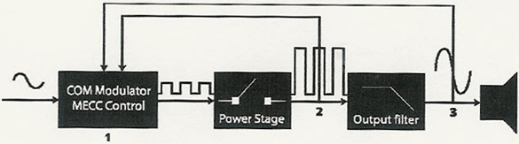

Rotel har brugt kræfter på at finde en måde at løse disse problemer. Rotel har koncentreret sig en del om at forbedre modulatoren og det har ført til Rotel’s valg af* ICEpower teknologi, som er en kraftig forbedret modulator med en række features. I den nye modulator omformes det analoge signal ved hjælp af en COM teknologi (Controlled Oscillation Modulation), hvilke betyder at signalet ikke påvirkes af en strømforsyning som ikke matcher.
ICEpower Multivariable Enhanced Cascade Control
Efter effektrinet og low-pass filteret, sendes der en lille ”test” af PWM-signalet tilbage til et MECC-system inde i modulatoren. Dette MECC-system er i stand til at sammenligne ”testen” med det originale signal, og derefter kompensere for den forskel der måtte være. Med ICEpower teknologien lover Rotel en effektivitet på op imod 96 %. Når man tænker på de almindelige forstærkere der ikke kommer meget over 25-30 % i effektivitet, er det ganske imponerende.
Figur 2: Signalet sendes tilbage til modulatoren, så signalet kan sammenlignes med det oprindelige
