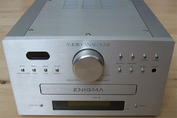

Fronten på Audio Analogue Enigma
Finishen er i top som sædvanlig fra Audio Analogue. Tyk frontplade, skurede sidepaneler og topplade. Alt sammen i det flotteste aluminium.
Fronten er lidt mere rodet end normalt for Audio Analogue’s produkter. Men så får du også både CD, forstærker og tuner i samme kabinet. Og så sparer du også signal-kabler, som dermed heller ikke kan influere på lyden.
Der er de knapper som er nødvendige, og så heller ikke mere. Apropos knapper så gik der lige et par dage før jeg havde vænnet mig til, at Standby-knappen sad ved siden af CD-skuffen, og Open/Close sad hvor man forventer at finde en Power-knap. Så de første mange gange der skulle skiftes plade, ja, så fik jeg slukket for dyret i stedet. Og det er måske ikke noget problem, tænker du! Jo, når kassen er 40 sekunder om at slukke. Og så yderligere 40 sek. om at starte op! Det skyldes at det lille radio-rør i forstærkeren skal forvarmes før der kan komme lyd ud af boksen. Jo, du læste rigtig, der er rør i denne spille, men det vender jeg tilbage til.

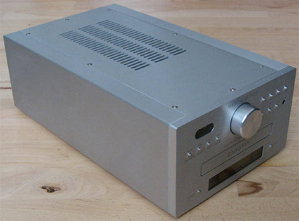

Audio Analogue Enigma fra siden, hvor dybde bedre fornemmes.
Knapperne mangler i øvrigt lige den sidste finish. Flere af dem har små skarpe kanter som burde være fjernet inden de blev monteret.
Displayet er simpelt. Ikke så meget tingeltangel der. Svagt grønt skær som ikke generer, når lyset dæmpes, vinen hældes op, og musikken nydes i det svage skær fra røret, som kan skimtes bag den lille rude på fronten. Display-typen er i øvrigt valgt på baggrund af den svage udstråling, som derved ikke påvirker lydkredsløbene.

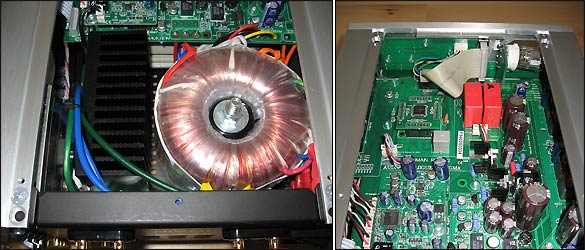

Et kig under låget...
Forstærkeren består, som skrevet tidligere, bl.a. af et lille ECC88 radio-rør som hjælper til med signal behandlingen. Volumenkontrollen er ikke traditionel, men kan blot vippes få grader fra side til side. Selve signalet bliver så reguleret af en lille kreds, som består af en række modstande uden ekstra forstærkning. Alt sammen i lydens tjeneste. Samme teknik benyttes i andre produkter fra Audio Analogue. En lille detalje er, at jeg faktisk oplevede nogle små svage klik i højtalerne når volumen blev reguleret. Ikke noget generende, men de var der!
Der er mulighed for at tilslutte to signalkilder, dog ikke pladespiller. Og så er der udgang til en båndoptager.

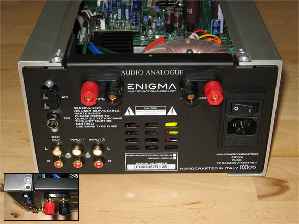

Bagsiden af Audio Analogue Enigma
Selve strømmen til boksen kommer fra en pænt dimensioneret ringkerne-trafo. Effekt-delen leverer ca. 50 Watt pr. kanal, og dette er fuldt ud rigeligt til alm. dagligstuer. Højtaler-terminalerne er lavet af plastik i rimelig kvalitet, men så heller ikke mere. Det er ganske enkelt ikke muligt at bruge afisoleret højtalerkabel, med mindre det har størrelse som en 220V. ledning.  Hullet er for lille! Spadestik er heller ikke aktuelt på grund af den lille kontakt-flade. Så er der bananstik tilbage! OK, men det burde ikke være nødvendigt. Kedelig detalje på et ellers meget fint produkt.
