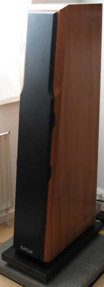

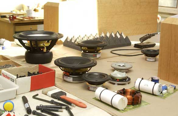

Konstruktionen er 3-vejs med ”top of the line” enheder fra Scan Speak’s Revelator serie. 2 stk. 7” bas, en 4” mellemtone, og en 1” ring-diskant. Prisen for enhederne alene udgør over en fjerdedel af højttalerens pris! Ud over de fine enheder er alt andet på denne højttalere velovervejet, og testet til fingrespidserne for at sikre så optimalt et resultat som muligt. Delefiltrene er fyldt med få, men rigtig gode komponenter, og den interne kabling kommer fra Supra. Mellemtone og diskant sidder i deres eget kabinet øverst oppe ud mod fronten, og resten af kabinettet er delt op i 7 kamre, som akustisk arbejder sammen for at frembringe dyb og stram bas. Basporten sidder i bunden, og lyden/luften kommer ud mellem bunden og den sorte sokkel. Kabinettet er dimensioneret til at spille helt ned til 25 Hz, og jeg er lige ved at tro, at XN 360 rent faktisk gør det! Jeg forsøgte med en testplade at høre hvor langt de gik ned, og ved 30 Hz var der fuldt niveau, og ved 20 Hz var niveauet lavere men stadig hørbart. Så jo, de kan spille DYB bas!
Kabinettet på denne højttaler er stort! Nok til at det vil skræmme de fleste hunkøns-væsener fra, at lade dem komme ind i dagligstuen (hvor er jeg dog glad for at have mit eget lytterum!). Alle plader er samlet i en not, og ikke bare limet sammen i en gering. Afstivninger skulle der efter sigende være rigeligt af. Kabinettet er da i hvert fald helt dødt når man banker på det. Vægten er oppe på knap 40 kg.! Det skyldes nok også dæmpematerialet som bl.a. består af bitumen. Det har ikke været muligt at kigge ind i højttaleren, da alle enheder og pladen til terminalerne er forseglet. Fronten er smal og kan lige præcis rumme de to basser i bredden, og hælder bagover i en vinkel på ca. 15 grader, så enhederne spiller i korrekt fase. Hele vejen rundt langs fronten, er kanten skrå, så fronten smyger sig langs enhederne. Dette er også gjort for at undgå fasefejl og stående bølger. Denne højttaler er høj og dyb, og det kunne være årsag til problemer med at placere den i et normalt rum på 15-20 m2. Men nej, det er ikke noget problem. Ved en opstilling med 30-35 cm til bagvæggen, gav dette en lidt hævet, men meget stram bas. Flyttede jeg dem længere ud i rummet og tættere på lyttepositionen, faldt niveauet i bassen. Til gengæld faldt ”niveauet” i perspektivet også. Det er et kompromis, men jeg fortrækker XN 360 tættere på bagvæggen hvor perspektivet er helt på plads. Så længe bassen er så præcis og stram som det jeg her oplever, så fred være med det hævede niveau!
Finishen er i en klasse for sig. Lækker, lækker kirsebær-finer som er spejlet med den største præcision. Andre muligheder er: Valnød, ahorn og fugleøje-ahorn. Har du andre ønsker til finishen, så kan det også lade sig gør mod en lille merpris. Det er simpelthen klasse det her. De små afstandsstykker mellem bunden og soklen, og spikes’ene er lavet med en smykke-lignende finish. Hvis jeg ikke vidste bedre, ville jeg tro at det var sølv. Terminalerne er ikke forgyldte - de er platineret! Og det er WBT’s bedste terminaler. De små ”plader” som benyttes hvis du ikke vil biwire højttalerne, er lavet i sølv og er også fra WBT. Fy for pokker, hvor er det bare lækkert! Nede på siden finder du et emblem med højttalerens navn: TrecentoSessanta (italiensk for 360), der henviser til filosofien om at sprede lyden mest muligt.
Enhedernes finish lader nu heller ikke noget tilbage at ønske, alt passer som hånd i handske, og alu-chassis’erne er i topklasse. Basserne er sænket ind i fronten, mellemtonen sidder uden på fronten, lidt ind over diskantens chassis, som også er sænket ind i fronten. Bemærk skruernes placering på samtlige enheder, og kigger du rigtig tæt på, så bemærker du følgende bogstaver rundt langs med skruens hoved: X  A  V  I  A  N! Intet er overladt til tilfældigheder. Det er selvfølgelig maskinskruer, som sidder sammen med en islags-møtrik på bagsiden. Der medfølger ikke frontstof, men frontstykker af sortlakeret træfiberplade. De sidder fast med magneter, og hensigten er, at de skal beskytte enhederne, så højttalerne kan altså ikke spille med dem på. Eller jo, det kan de godt, men hvis du gør det så skal jeg personligt komme og fjerne XN 360’erne fra dit hjem! Eneste kritik af finishen som jeg kan komme med, er de sorte sokler. På en højttaler til 30 K må det godt være lidt mere eksklusivt. Matsort er ikke eksklusivt. Giv mig noget finer eller pianolak af en art!
