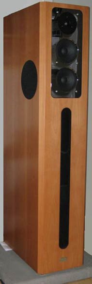

Så da Kim fra ExclusiveHiFi skrev til mig, at jeg skulle bytte rundt på højtalerne af hensyn til de sidemonterede mellemtone-enheder, så var psyken lige ved at tage et knæk også. Gudskelov skulle højtalerne ikke byttes rundt alligevel, for de sidemonterede mellemtone-enheder vendte helt rigtigt indad mod hinanden. Lidt research havde jeg trods alt foretaget på forhånd. Det takker jeg mig selv for.

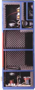

Disse kasser er med målene 122 x 25 x 45 cm, og en kampvægt på 56 kg, absolut ikke små. Mål og vægt skyldes den lidt specielle opbygning med mange kamre. Europa II rummer hele 6 enheder pr. højtaler, hvoraf kun de tre kan ses forfra. Inde i kabinettet sidder to 9” basser i et såkaldt båndpas system. Dette vil sige, at de to enheder sidder i hver deres lukkede kammer øverst og nederst i kabinettet, og spiller ind i hver deres kammer midt i boksen, som så har kontakt til omverdenen via hver deres basport. De er gjort aflange for sikre at luften kan accelerere frit, og for at stoppe støj fra portmundingerne. Båndpas-systemet ses typisk i passive subwoofere, men er også set i f.eks. Jamo’s gamle topmodel Oriel. Derudover rummer Europa II også tre 4” mellemtone-enheder. De to nederste enheder varetager området fra 150-300 Hz og ruller langsomt af opefter. De er monteret i deres eget kammer, og det er her den ene enhed er monteret på siden. Den sidste mellemtone sidder i sit eget kammer sammen med diskanten, og denne mellemtone starter langsomt op ved 150 Hz. Ved omkring 800 Hz har den allerede overtaget kontrollen med 90 % af lydtrykket i mellemtone området. Dvs. i øvre bas/nedre mellemtone har denne højtaler tre gange mere areal end i midterste/øverste mellemtone, hvor en enkelt 4” gør jobbet bedst. Diskanten er mere traditionel, dog er der gjort alt for at gøre betingelserne så gode som muligt for denne 1” softdome, bl.a. med dobbelt magnetsystem. Alle enheder kommer fra Isophon’s egen produktion, har kraftige støbte chassis’er, og store magneter og spoler.
Ideen med den sidemonterede mellemtone er at skabe et endnu mere tredimensionelt lydbillede. Isophon kalder denne teknik ”acoustic hologram technology”. Om det virker er svært at sige, da det ville være utopi at fjerne denne enhed, for at efterprøve tesen. Grundet den specielle deling af frekvensområdet, er dette ikke bare en 3-vejs, men 3½-vejs højtaler.
Kabinettet er som sagt delt op i flere kamre, og alle disse interne vægge er også med til at sikre en solid afstivning af de store sideflader. Finishen på det testede sæt er kirsebær-finer, men der er flere varianter at vælge i mellem, bl.a. aluminium. Dækpladen over de tre forreste enheder er forchromet i en udsøgt spejlfinish. Ingen ujævnheder overhovedet.
Delefiltrene er fyldt med store luftspoler, og masser af gode komponenter. Masser, fordi der også kompenseres for den faseforskydelse, som uvilkårligt vil opstå når basserne sidder inde i kabinettet og diskanten sidder plant med kabinettet en halv meter tættere på dit øre. Termineringen er fra WBT, og byder på triwiring.

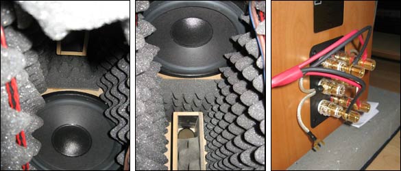

Lyden er som du kan forvente i denne prisklasse: Bassen er ekstremt tør og stram, og det til trods for at lytterummet endnu ikke har fået rettet de små basproblemer der er. Umiddelbart vil jeg mene at Isophon har ramt sømmet lige på hovedet med deres båndpas-løsning, hvor bas-enhederne sidder i et lukket kammer og derfor ikke kan fjedre helt på samme måde, som hvis de sad i et basreflekskammer. I båndpas-systemet ser enhederne heller ikke rummet direkte, men gennem en basport. Altså indirekte sammenlignet med et basrefleks-kabinet, hvor enhederne ser rummet direkte. Europa II virker også mindre følsom over for placering og rummets indretning. Hvad angår bassen er Europa II endnu bedre end Xavian XN360, som i forvejen er helt suveræn på dette punkt.
Til venstre: Nedre bas. Midt: Øvre bas. Til højre: Terminaler
